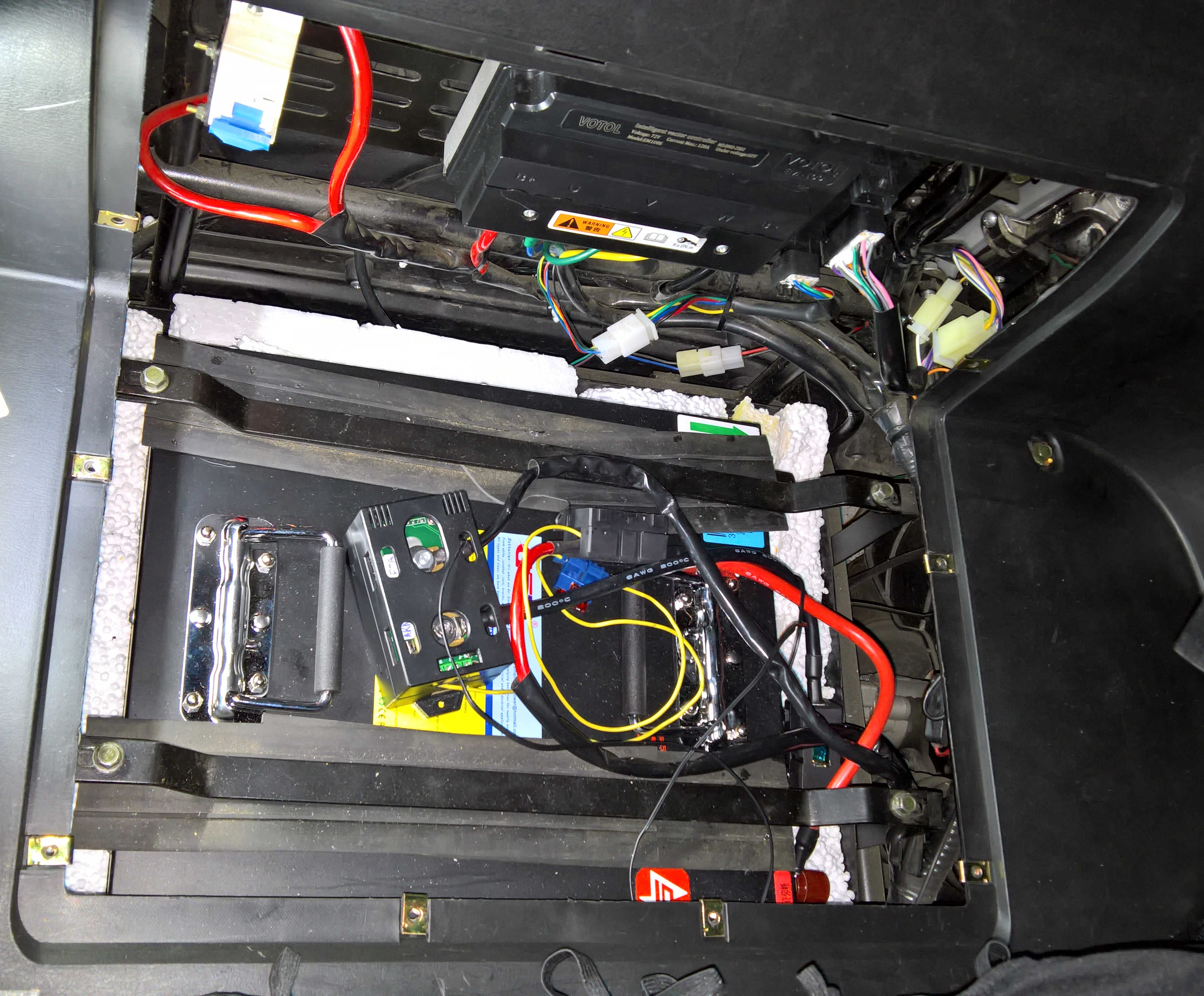

Siehe links oben, ein CNGAFE GFB7 63A.
(das ist aber nicht der, der klickt; das macht der LS-Schalter auf der Batterie, auf dem Bild nicht zu sehen)

rainer* hat geschrieben: Di 2. Dez 2025, 10:32Das klingt für mich eher wie ein Relais, das erst anzieht und wieder abfällt, z.B. wegen Kurzschluss oder Überlast auf der 12V-Schiene. Für eine Fehlersuche wäre es m.E. sinnvoll, den ganzen Krempel mal abzuziehen und zu schauen, ob der Fehler weiterhin auftritt. Wenn ja, könnte auch der 12V-Wandler der Übeltäter sein, wenn der durch zu viele angeschlossene Geräte die Grätsche gemacht hat.
Alle 5V/12V Verbraucher entfernt - auch das Radio ausgebaut - und es klickt bei der Stromkreisaktivierung weiterhin. Und zwar immer zweimal.
Was kann man noch probieren?

Ich habe herausgefunden, dass der LS-Schalter meiner Batterie dann spinnt, wenn man den dahinter liegenden LS-Schalter des Kabros betätigt, den ich bisher als quasi Wegfahrsperre beim Parken immer ausgeschaltet habe. Seit ich das gelassen habe, klickt es im LS-Schalter der Batterie nicht mehr.

AndyAndy hat geschrieben: Do 22. Jan 2026, 19:26 Ich habe herausgefunden, dass der LS-Schalter meiner Batterie dann spinnt, wenn man den dahinter liegenden LS-Schalter des Kabros betätigt, den ich bisher als quasi Wegfahrsperre beim Parken immer ausgeschaltet habe. Seit ich das gelassen habe, klickt es im LS-Schalter der Batterie nicht mehr.
Falls noch nicht geschehen, würde ich diesen LS-Schalter einfach mal auswechseln. Vielleicht bratzt der bei Last vor sich hin?
