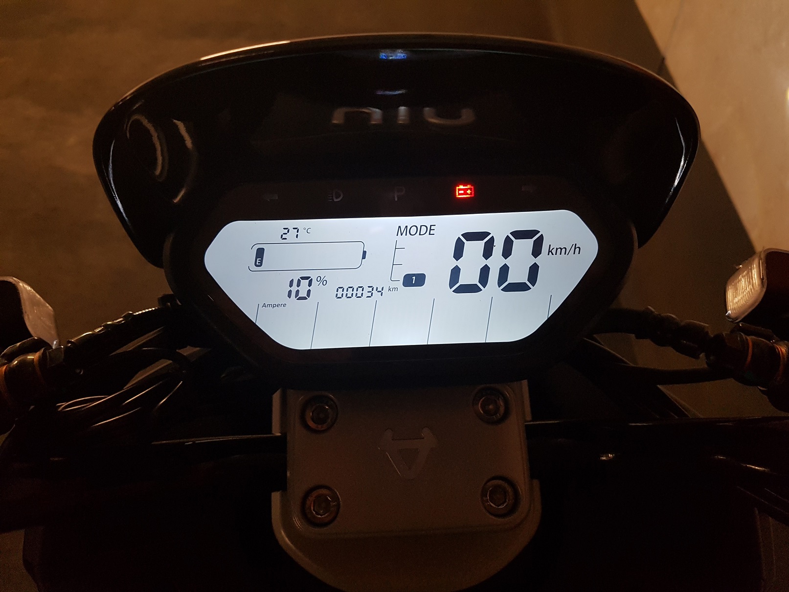

Hab vor einigen Tagen meinen Roller beim Händler abgeholt, Kilometerstand 1. Der Händler hatte, wie vorgesehen, den Akku erstmalig mehr als 12h am Stück geladen. Dann war der NIU endlich mein und ich konnte damit fahren. Er macht richtig Freude, man bekommt einen ganz anderen Blick auf den Berliner Stadtverkehr.
Dennoch bin ich ein klein wenig enttäuscht von der Reichweite. Bin bei "furchtbarer" Fahrweise, also typischer Stadtverkehr, immer wieder voll beschleunigen und abbremsen, und einem stattlichen Fahrergewicht von 135 kg 33 km weit gekommen, bis bei 10% in den "Sparmodus" geschaltet wurde. Zum Glück kam ich da schon an unserer Tiefgarage an. Ich hätte selbst bei so einem Fahrverhalten schon mit 40km gerechnet :/

yxinator hat geschrieben: Di 1. Aug 2017, 01:02typischer Stadtverkehr, immer wieder voll beschleunigen und abbremsen, und einem stattlichen Fahrergewicht von 135 kg 33 km weit gekommen
Da bist du ja richtig weit gekommen! Hätte mit weniger km gerechnet, ehrlich! Denn: Stop and Go-Verkehr, immer mit Vollstrom, dazu die nahezu maximale Beladung, das kostet richtig Strom...
da hilft nur eins, abnehmen!!! :lol:
kleiner Schwerz! Aber mal im ernst, klar ist es am besten wenn du erstmal öfters den 2 Gang nutzt und weit vorausschaust beim Fahren. Nicht zuviel stehen und anfahren, da geb ich Eule vollkommen recht!
Zudem muss dein Akku noch paar mal geladen werden um den optimalen Leistungsbereich zu erhalten. Ich fahre öfters zu 2. und wir kommen gern mal 50 km weit über Land mit Hügel. Also denke ich schon, dass das viele anfahren bei dir die Leistung so stark gemindert hat!
Einfach noch bisschen rumdüsen, du wirst schon merken, wie du Strom sparst! :D
