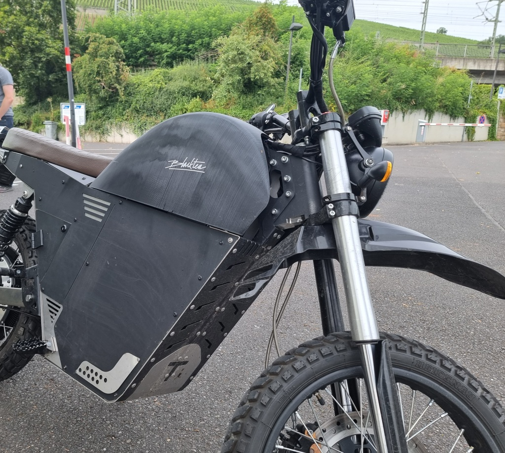

Google doch mal nach Frontschutzblech Motorrad Acerbis. Das hatte mir an den ersten WF-Prototypen nicht schlecht gefallen, ist billig, und scheint nach vorne hin das Spritzwasser besser abzuhalten.
Hier Bilder davon.

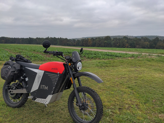

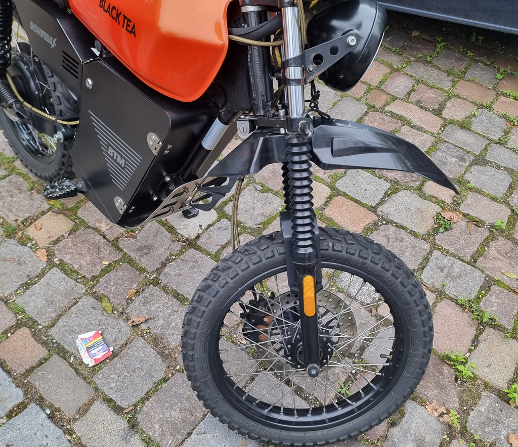

Nach dem ersten braunen Streifen auf dem Scheinwerfer und Windschild war ich eigentlich auf der Suche nach einem tiefen Kotflügel, fand aber nix auf die Schnelle. Also, nach Vorbild des Prototyps, für 'nen schmalen Taler einen Acerbis Nost Fender bestellt:
Ist zwar ein ganz schöner Apparillo, hält dafür den Sprüh erstaunlich gut ab. Hab mich schon an den 80er Jahre Enduro Look gewöhnt :D

RobZ hat geschrieben: Fr 10. Okt 2025, 13:26 Hab mich schon an den 80er Jahre Enduro Look gewöhnt :D
Hallo RobZ,
Stimmt, ist so bissl Schnabeltier. Allerdings- wenn man den Dreck damit nicht ins Gesicht bekommt, ist es vll schlicht das richtige Blech.
Da die Wildfire für mich irgendwann zum Pendeln interessant sein wird, lese ich hier sehr aufmerksam mit. Momentan bin ich von der Schmutzwasserfront von unten verschont, das ist eine gute Seite am Roller. Bei Optik, Leistung und Gewichtsverteilung bin ich eher beim Motorrad...

Motek hat geschrieben: Fr 10. Okt 2025, 14:25
......Stimmt, ist so bissl Schnabeltier.........
Da die Wildfire für mich irgendwann zum Pendeln interessant sein wird, .......
Es gibt bestimmt bald einen Thread " Wir kürze ich ein unmöglich langes Vorderradschutzblech..."
Zum Pendeln interessant, genau. Wie ist das denn mit dem langen Plastikteil bei höheren Geschwindigkeiten?
Kann damit ein (Lenker-) Pendeln angeregt werden, oder ist das stabiler, als ich mir das vorstelle ?

Möglicherweise :D
Ich bemerkte bisher nichts negatives, fuhr aber auch nur max. 100km/h bisher

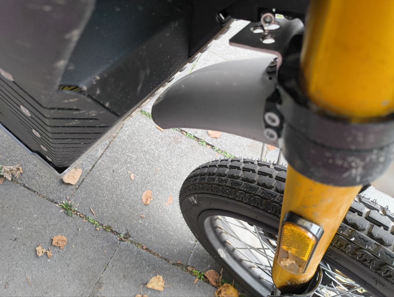

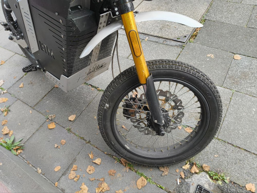

Zusatz zum Kotflügelthema, weil das hier zufällig auch der Thread dafür ist:
Vor kurzem bin ich bei herbstlichem Regen unterwegs gewesen und wurde von Helm bis Hose komplett mit Matsch eingesaut, ich sah aus wie frisch aus dem Sumpf gekrochen.
Heute habe ich deshalb bei mir den Kotflügel umgedreht, weil er so nach vorne hin ein paar cm mehr hat
Dafür muss man in das Blech zwei neue Löcher bohren, weil der Adapter am Lenker den Kotflügel nicht mittig aufnimmt. Wenn man z.B. die bestehenden Löcher als Referenz nimmt, kriegt man das mit Messschieber und etwas Augenmaß hin.
Vorsicht ist geboten, weil man zum Akkukasten hin kaum Spiel hat und der Kotflügel diesen evtl berührt, wenn man die Löcher falsch setzt.
Wenn man komplett daneben bohrt passt der Kotflügel aber sowieso nicht mit seinen Einbuchtungen zwischen die Stoßdämpfer.
Bin mal gespannt wie viel das ausmacht.
Btw bevor man den Kotflügel abschraubt sollte man wissen, dass er mit M6 Stoppmuttern befestigt ist.
