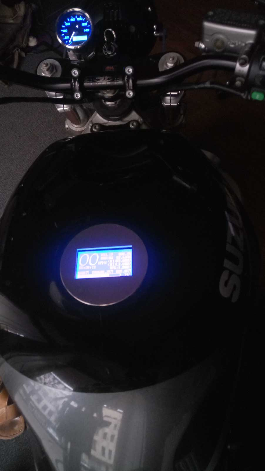

Re: Programmierbares Universal BMS mit Balancer 8 -24s
Hello
Dank Dominik habe ich das neue Display eingebaut, sogar in englisch jetzt
Thx again!
Ich fuhr gestern bei ca 50%, also Zellenspannung bei 3,7 V . Als ich kurzzeitig mal am Ampgriff voll auf drehte, hat das BMS abgeschaltet.
Is das jetzt ne Dummy Frage? Mir is ja schon klar P=U*I, also bei fallender Spannung steigt der Strom -und das BMS sperrt.
Fragt sich wie man da Abhilfe schafft. Ich hab das ANT ja auf 400A eingestellt. Auf dem Display war ich weit darunter, so um die 200A, muss wohl ne Strom-Spitze gewesen sein.
Thoughts?
