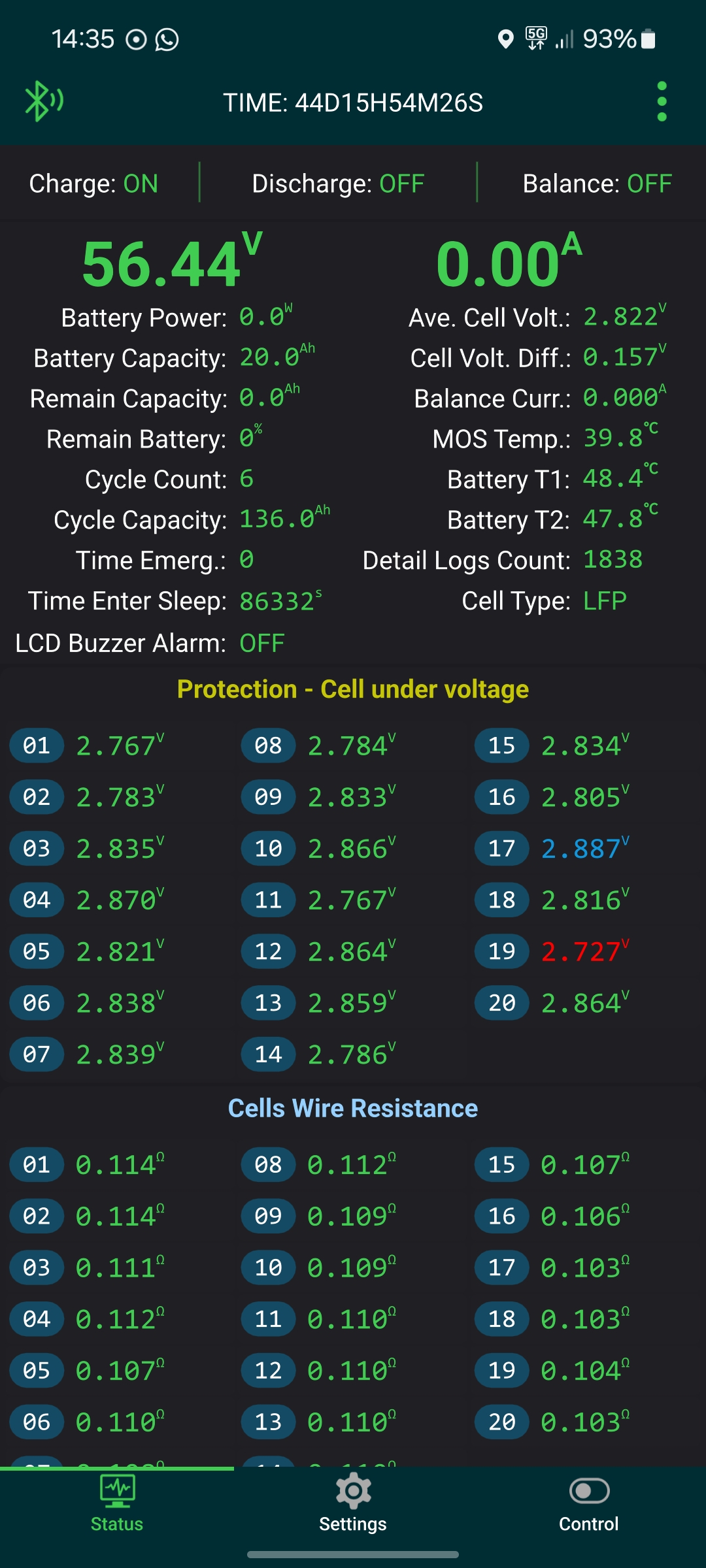

Jetzt ist es amtlich! Heute habe ich den ERetro nur mit einem LFP Modul bewegt. Der absolute Reichweitentest mit nur einem Modul liegt bei 47km! Das Schätzeisen als virtuelle Tankanzeige liegt wohl korrekt, auch wenn es keine detaillierte Reichweite anzeigen kann. Aber der Zeiger bewegt sich unaufhaltsam zur Mitte des Anzeigefeldes und signalisiert früh genug, dass einem der Strom ausgeht. Im roten Bereich ging es noch einige Meter weiter und dann folgte brachial die Abschaltung über das BMS.
Dazu stelle ich noch zwei Überlegungen an. Mit praktischer errechneter Gesamtlaufzeit von 94km bei gleicher Zellenlast liegt der praktische Wert noch etwas höher. Zweite Überlegung, die Zellenlast ist mit zwei Modulen nur die Hälft. Das heißt, die Zellen werden nur mit maximalen 0.7C (0.625C) in der normalen Fahrstufe belastet. Mit nur einem Modul liegt die Belastung bei 1.3C (1.25C).
Die Teststrecke war mehr oder weniger eben und nur mit der normalen Fahrstufe gefahren! In der Regel mit maximaler Geschwindigkeit. Eine Reichweite von 100km ist realistisch und der LFP Umbau ist absolut gelungen. Das Bild zeigt den Status des leeren Moduls nach 47km. Die Temperaturen unter der Sitzbank liegen noch moderat bei diesem warmen Wetter. Auch hier kann man nicht meckern. Das alles ist in einem ordentlichen Rahmen. Zu erwähnen ist noch, dass die letzten gefahrenen Meter mit leerem Modul, die Geschwindigkeit kaum einbricht. Erst wenn die LFP Zellen einknicken ist auch die Grenze erreicht. Das passt perfekt zu dem originalen Controller.

freesty
- Beiträge: 366
- Registriert: Mi 3. Jul 2019, 00:02
- Roller: ecooter e2s
- PLZ: 1
Re: E-Retro Blei Umbau auf LFP
Super, so muss da sein. Keine Fehler gemacht.
