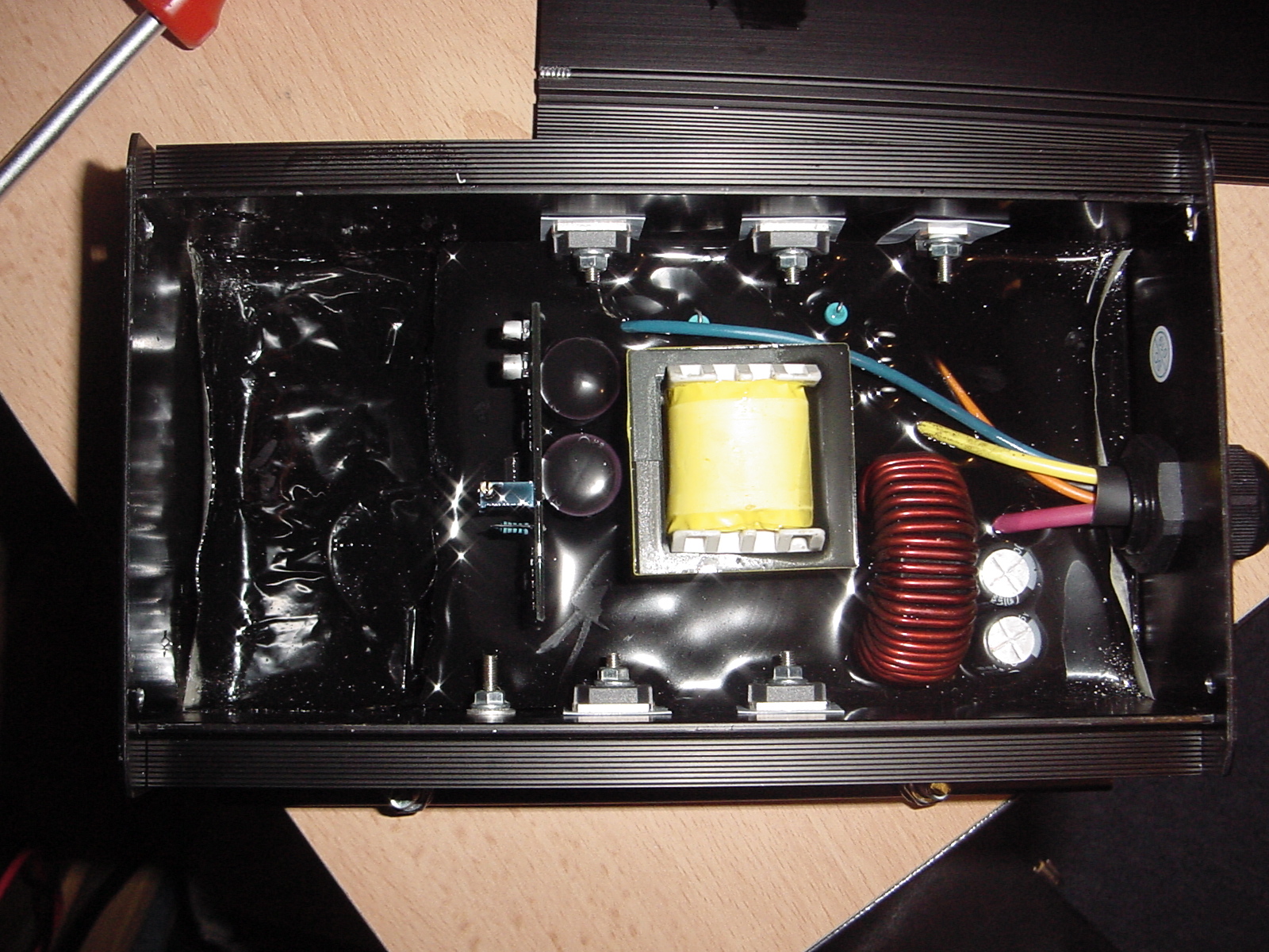

Ich hoffe ja nur defekte Elkos zu haben. Diese habe ich jetzt getauscht. Aber es ist ist keine China Ware, sondern
hochwertige Taiwan Ware. Sie ist zwar schon 13 Jahre alt, aber ich vertraue ihr.
Das rechte T
eil muss wohl verklebt werden. (Alfred)
Ist wohl ein Gleichrichter der für Netzspannung und Gleichspannung nötig ist.
Ich bin ja mal gespannt, bleiben Sie dran.........
Das rechte T

Das rechte Bauteil ist ein Brückengleichrichter = Eingang 230V AC. Ausgang 230V AC * 1,41 = 324V DC über die beiden Kondensatoren gemessen. Es sind noch Reste von weißer Wärmeleitpaste zuerkennen - also nicht geklebt. Der Brückengleichrichter und die beiden Transistoren? werden mit Klammern an den Kühlkörper gedrückt.

Stimmt Peter. Habe ich jetzt auch auf den alten Bildern erkannt. Danke.

Wärmeleitpaste und Silikon stehen bereit. Morgen wird wieder montiert.

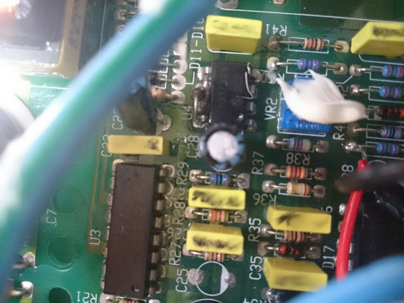

Irgendwie kommt mir die Bezeichnungen VR2 bekannt vor.
Kann mir da Jemand bitte helfen ob drunter ein Poti für
Ladespannung sein kann?

Re: Ladegrät e-ton magic defekt
Keine Fachleute mehr im Forum.
Kann Keiner deuten was VR2 sein könnte.
viewtopic.php?f=33&t=4697&p=74847#p74847
VR2 bedeutet bestimmt:
englisch: Variable Resistor 2
deutsch: Potentiometer (einstellbarer Widerstand)

Danke
Dann schau ich mal noch nach VR1. Wenn man Spannung reduzieren kann
sollte ja auch Strom veränderbar sein.

Dank stromtanker bin ich jetzt schon etwas weiter.
Ohne Alfred dauert es halt etwas länger.
https://www.google.de/search?q=Variable ... QQ_AUICygC
könnte unter dem weißen Klecks sein.
Ob für Spannung oder Strom muss halt probiert werden.
