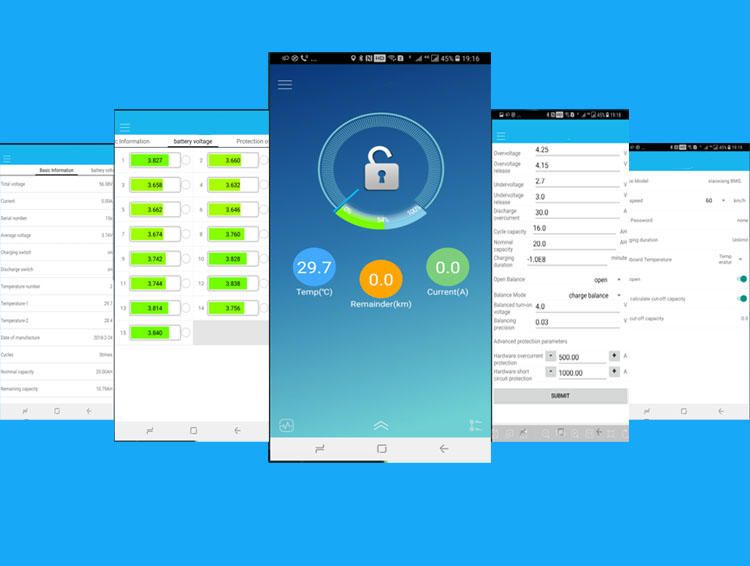

Ich nähme heute nur ein Smart BMS für Android oder Apple Smartphone.
Vielleicht kann man den 60V 40Ah Akku ja mit diesem 60A LiFePo4 BMS bekommen:
