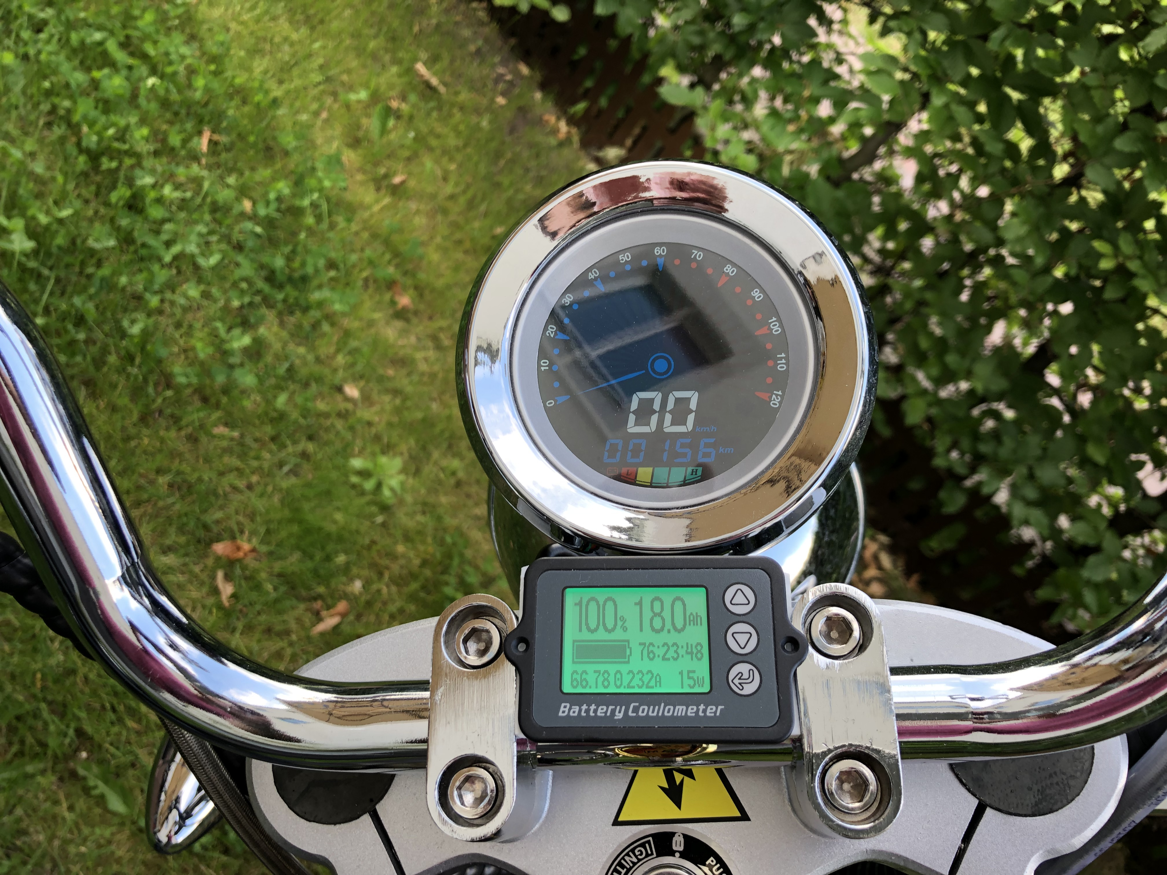

@Harry den Beitrag mit dem Coulometer kenne ich,allerdings weiss ich nicht an welche anschlüsse ich abgreifen kann...möchte nichts verkehrt machen:-)

Jens hat geschrieben: Mi 10. Jul 2019, 20:03 @Harry den Beitrag mit dem Coulometer kenne ich,allerdings weiss ich nicht an welche anschlüsse ich abgreifen kann...möchte nichts verkehrt machen:-)
Das ist ganz einfach quasi selbsterklärent
Du musst nur den Minus trennen und an dem gerät anschließen
dann noch einmal nen Plus und fertig
Aleitung ist dabei
https://image.dhgate.com/0x0/f2/albu/g5 ... 9RM638.jpg
Harry hat in seiner Anleitung alles super erklärt
und es ist besser und genauer wie die serien batterie anzeige
gruß
Ingo
