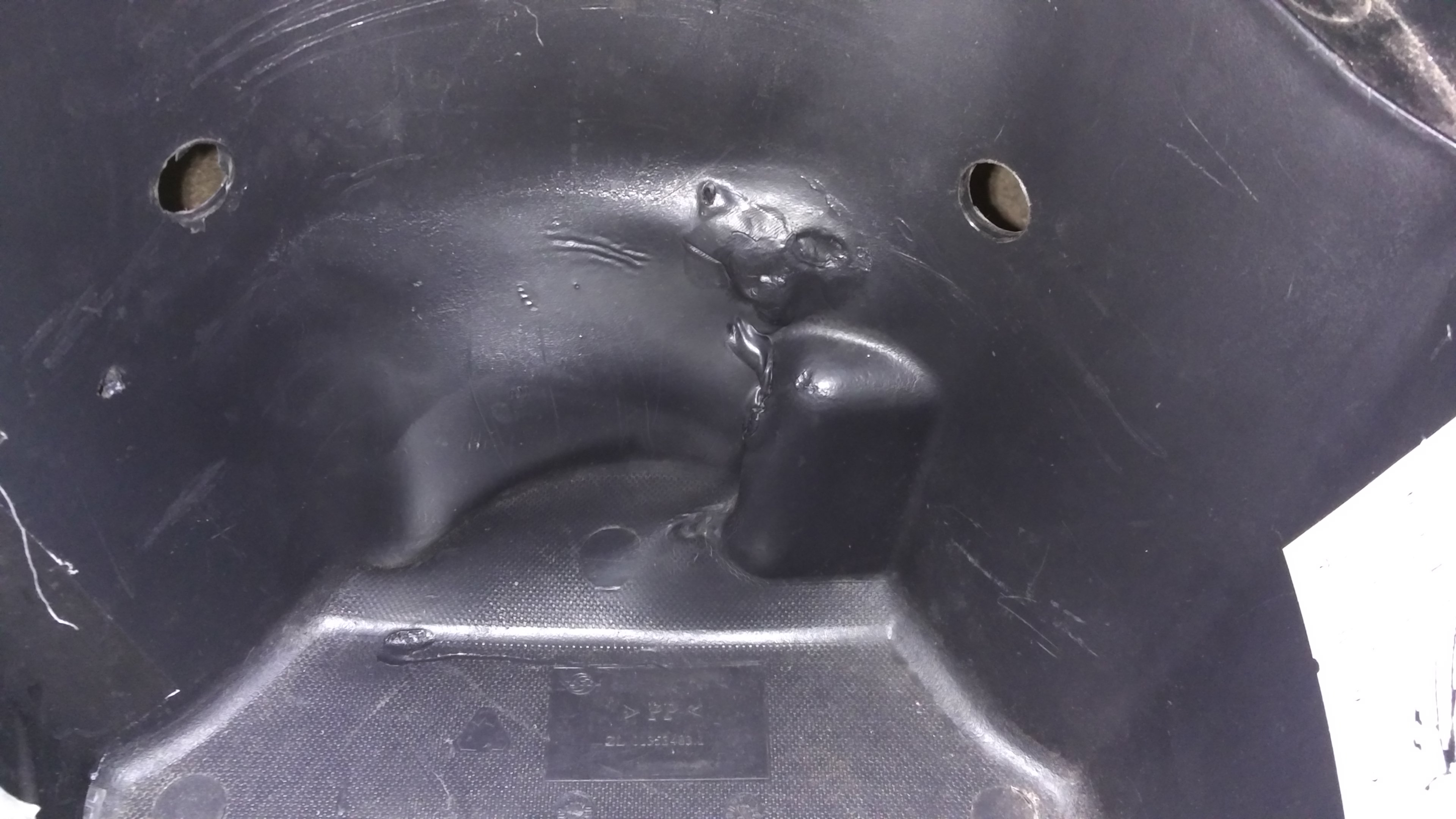

Heute war die Flex und der Föhn im Einsatz.
Der Platz für den DC Wandler ist nun ausreichend und die Anzeige vom Coulometer kann nun auch einen vernünftigen Platz bekommen.

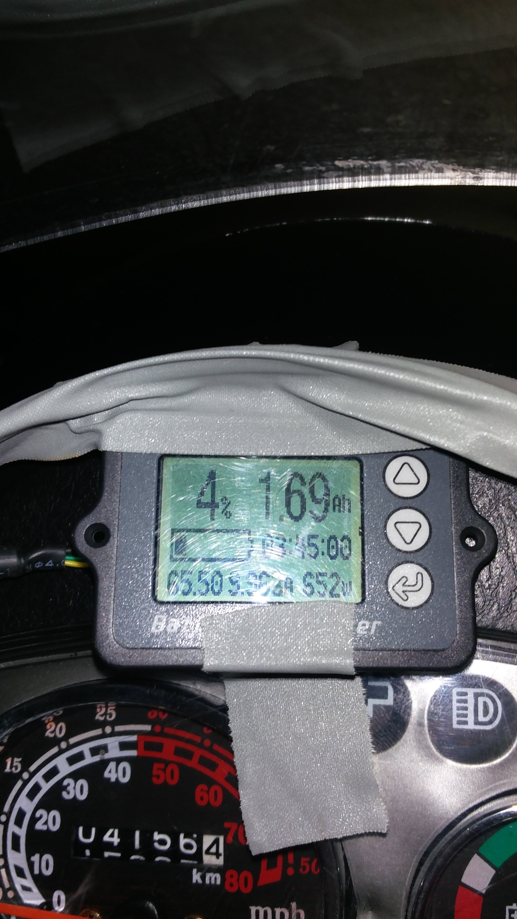

Re: Roller Nummer 2, 60 Volt Lithium
Beim beschleunigen aus dem Stand heraus zeigt das Coulometer bis 4,4 kW an
, die Programmierung ist wohl nicht von schlechten Eltern. Noch ein paar Fahrversuche ohne Verkleidung und dann mal langsam alles wieder zusammen stecken.

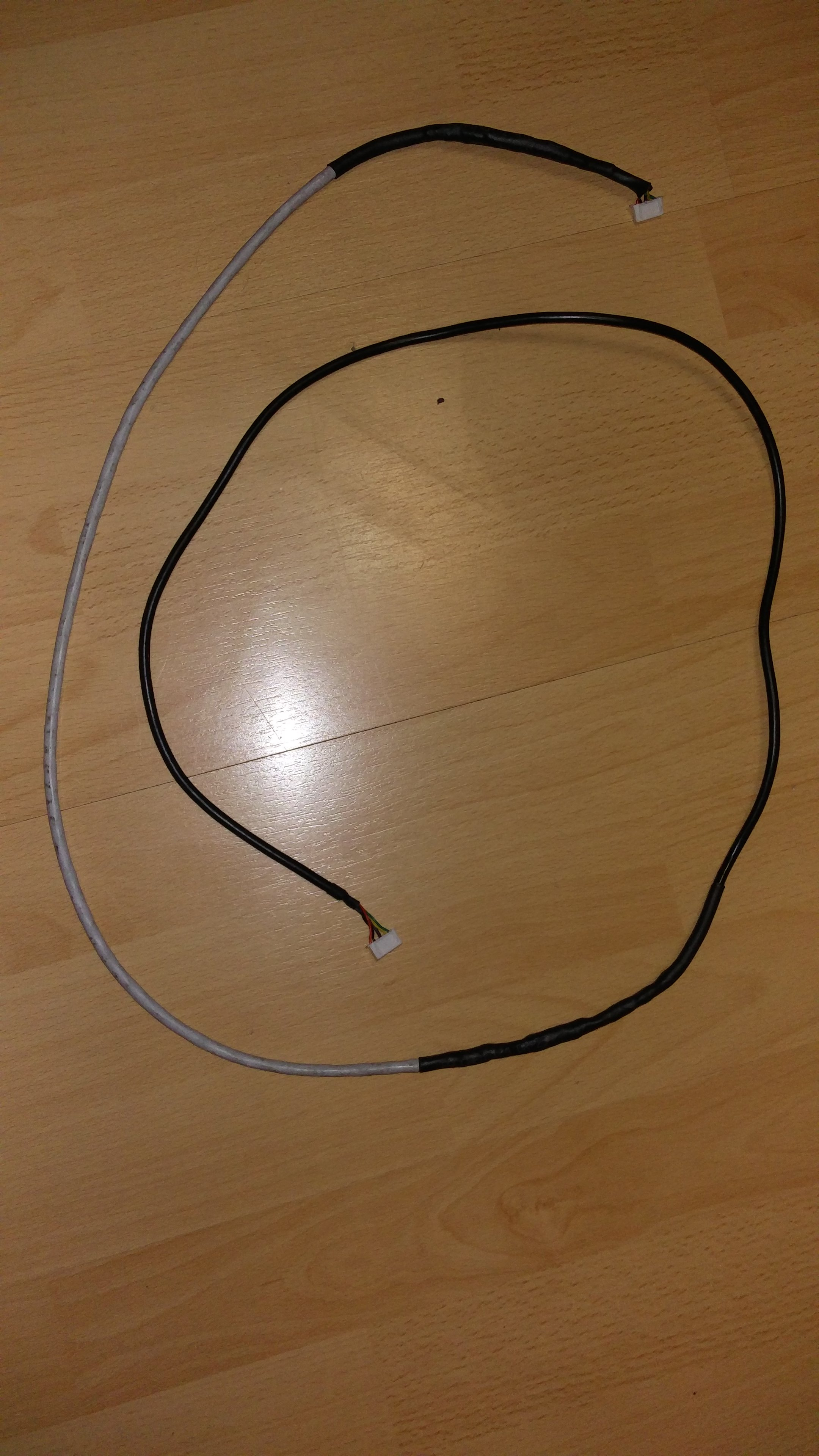

Helmfach ist nun auch fertig geworden.
Das Typschild musste umziehen, die Sicherung wohnt nun draußen und lässt sich durch das Loch bedienen. Der kleine Schalter ist für 70V vom Coulometer, wollte das Kabel nicht quer durch den Roller legen, so geht es jetzt von der Sicherung bis zum Seitenständer, da hängt der Shunt.
