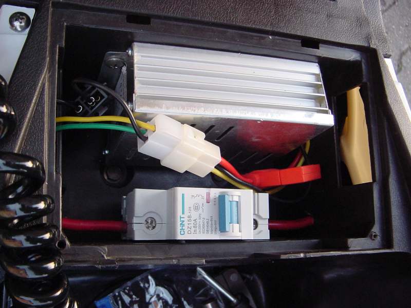

Wenn der Sicherungsautomat statt wertvollen Helmfachplatz vergeudend unter der Klappe vor dem Helmfach Platz nehmen würde, könnte das z.B. so aussehen (weiß aber nicht, was beim Baoya unter dieser Klappe sitzt...):
DC/DC-Wandler und Sicherungsautomat in der E-Rider-Version dieses Rollers

An dem Ladegerät würde ich nicht rumschrauben. Außer, die Garantie ist Dir egal.
Die offene Elektronik des Rollers ist eher ein Punkt, an dem anzusetzen ist. Selbst unglücklich gesetzte Entlüftungslöcher habe ich mit Teerband abgedeckt, weil er Siff reinläuft. Ich will nicht daran denken, was bei einem Platzregen an Deinem Roller passiert ...
