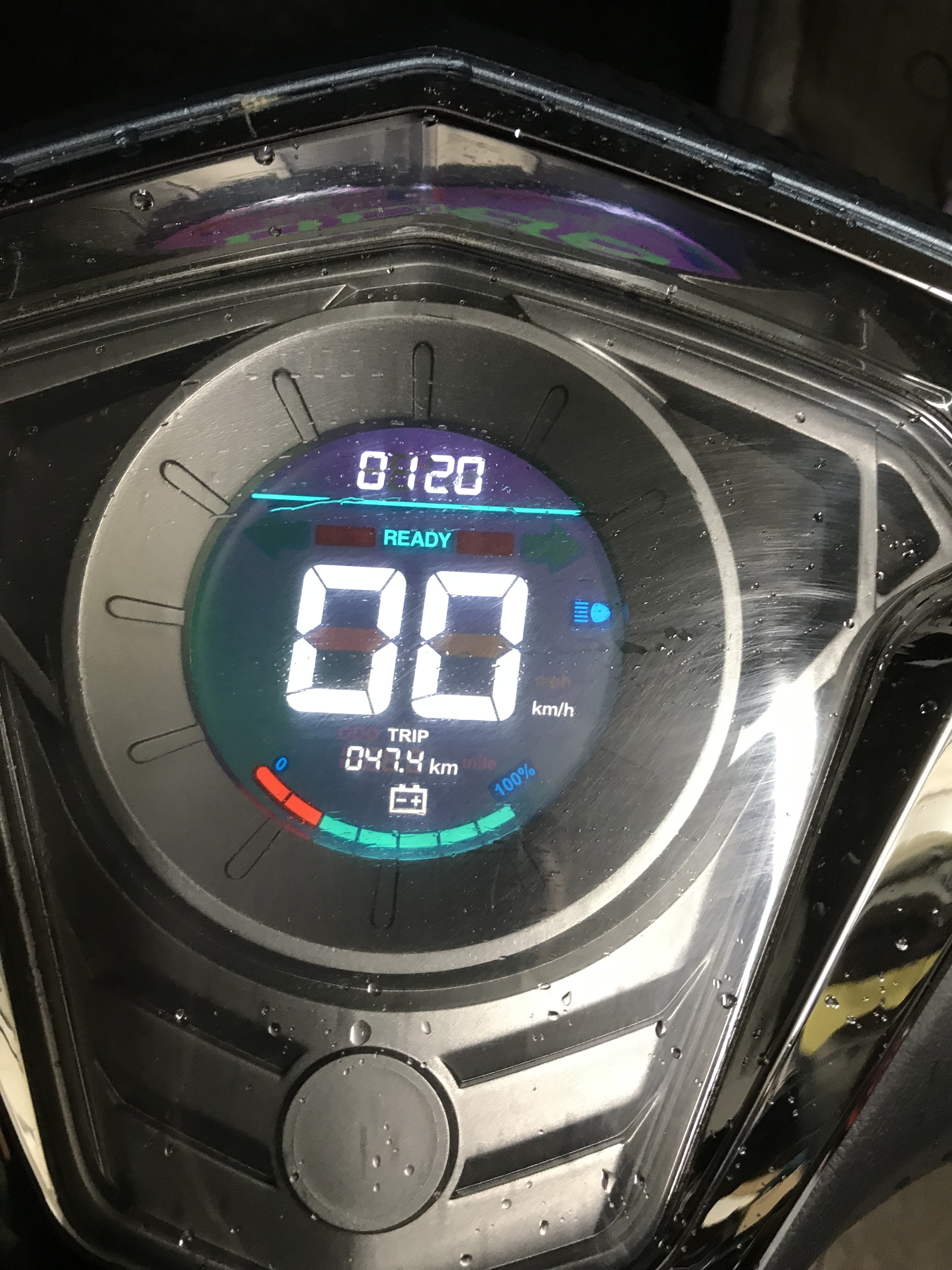

So ich habe dann endlich Zeit gehabt am Umbau weiter zu machen.
Die zwei Akkus sind jetzt im Helmfach und ich konnte mir eine Probefahrt nicht verkneifen. Nach einer Stunde und 20 minuten waren 47,4 Km auf der Uhr und ich war nicht im Öko Modus
Unterwegs sondern nur in Stufe 2 immer Anschlag wo möglich, aber dann hatte ich Wetterbedingt kein Bock mehr.
Unter Vollast war die Anzeige bei 2-3 grünen Balken. Also 5Km währen sicher noch drin gewesen.
Für mich ist die Reichweite jetzt gut ausreichend.
In der Beschleunigung merkt mann die mehrkilos natürlich etwas aber in der Endgeschwindigkeit ist kein Unterschied.
Ich will jetzt noch eine Steckverbindung für die Akkus im Helmfach einbauen, dann ist ein Aus und Einbau einfacher zu machen,
Falz ich mal an die anderen Akkus ran will.

Okay, er ist jetzt langsamer in der Beschleunigung, aber was hat sich jetzt zum Vorteil verändert durch den Umbau?
Bei 2-4 Grad und Windböen komme ich auch auf 42 km und es wären auch 50km drin, Stufe 2, denn Stufe 1 funktioniert bei mir nicht (Schalter vermutlich defekt) Steigungen und immer Vollgas. Habe auch die Blei-Version.

Verändert hat sich dass ich vor dem Umbau nach ca.25 Km die Batterien auf etwa 2 grüne Balken (Bei Volllast) runtergefahren hatte. Zudem
habe ich nur die ersten 12,5 Km im Sportmodus gefahren und die zweiten 12,5 Km im Ökomodus. Bei der Testfahrt war ich ausschließlich im
Sportmodus unterwegs und ich konnte 47,4 Km weit fahren bis die Akkus unter Volllast auf noch 2 grüne Balken entladen waren. Der Topspeed
lag zwischen 45 und 50 Km/h nur die letzten 10 Km ist er auf um die 40 Km/h runter, ich muss aber dazusagen dass ich da extremen Gegenwind
hatte. Der war so Heftig dass die Regentropfen im Gesicht sehr Schmerzhaft waren und ich das Visier ganz schließen musste.
Was die Zyklen festigkeit angeht kann ich nur abwarten und aus Erfahrung Schlau werden. Wenn die Akkus nach einer Season schon durch sind ist
es sicher eine Überlegung wert um auf Li Akkus umzurüsten. Wenn die Blei-Akkus aber 2 oder Mehr schaffen werde ich sicher bei den Bleiakkus bleiben,
wegen der besseren Wintereigenschaften.
Ich bin auch einmal gespannt wie sich die Reichweite bei wärmerem Wetter ändert und ob sich wirklich die Reichweite nach ein Paar Zyklen noch erhöht. Der Original Akkusatz hat jetzt 7 Zyklen und der Zusätzliche erst einen. Aber es soll ja jetzt bald Wärmer werden und dann ist besseres Testwetter.
