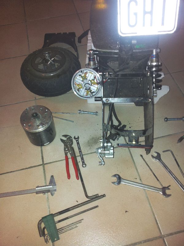

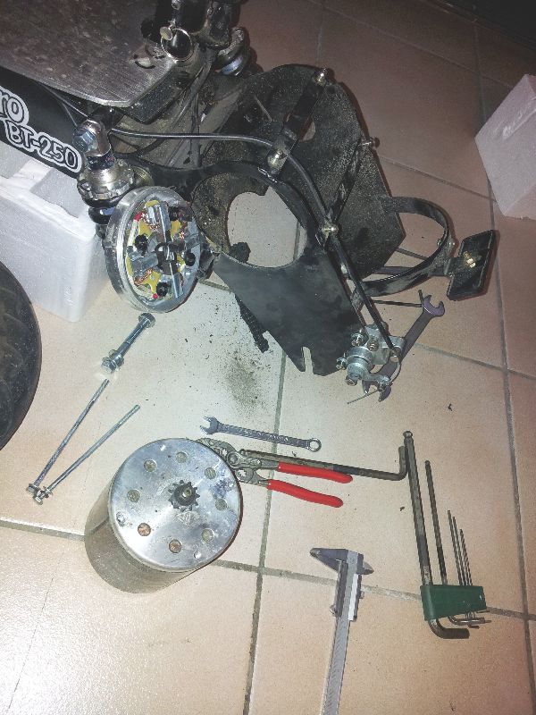

also ich bezieh das jetzt auf den rolektro:
beim rolektro sind 2 schrauben da um den motor zu befestigen. eine ist wie auf dem bild aussen und die andere sitzt unter dem blech. das loch ist dafür da um mit dem inbus schlüssel diese dann unten zu befestigen. mach einfach mal oben die plastikabdeckung ab und schau mal nach ob da unten dann die inbus schraube noch drin ist. bei mir ist das loch nicht hunderprozentig in der flucht zu der schraube innen. die kohlen werden (zumindest beim rolektro) nicht damit festgehalten. explodieren kann da auch nichts... keine bange... aber fahren sollte man trotzdem unterlassen falls schrauben fehlen. also plastik abdeckung runter und dann am besten nochmal ein foto posten. der motor besteht aus 3 gehäuseteilen. die zwei endkappen aus alu und ein zylinder in dem alles verpackt ist. auf der anderen seite wo die kabel in den motor gehen sidn 2 schrauben die halten den motor zusammen.
habe detailfotos irgendwo auf meiner platte, da ich den motor schonmal zerlegt hatte beim meinem rolektro. werd die mal evtl heut abend hier reinstellen...

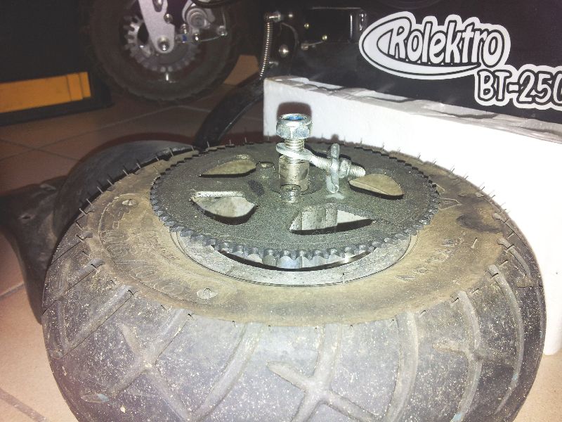

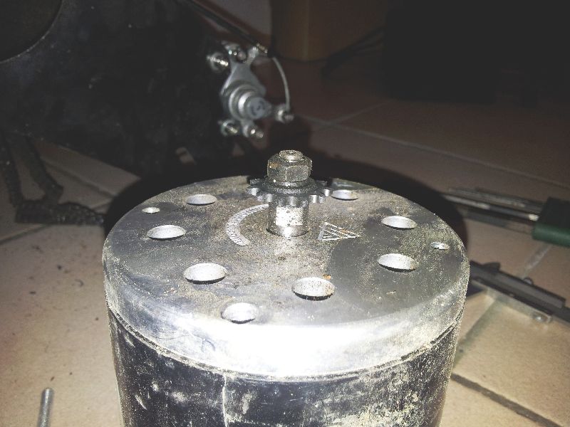

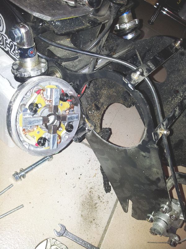

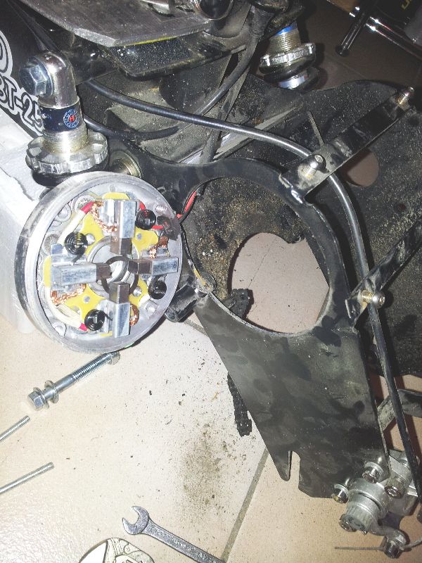

neia die motoren sind alle mit kohlebürsten das liegt wohl daran, dass die roller noch nicht so lange verkauft werden. wenn die kohlen mal verschlissen sind dann steht auch der roller. früher oder später erwischts jeden der roller mal. vorbeugen kann man indem man nach gewisser zeit die kohlen austauscht...so gut wie nie kaputtgehen.
hier mal paar bilder damit jeder weiss was ich meine...
