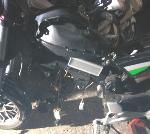

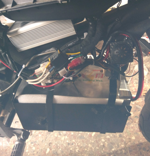

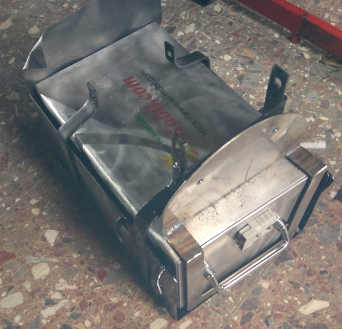

Einbau eines 60 Ah Akku neuerer Bauart (neue Pouch Zellen) in meine Wuxi M3 in Bildern:
Original Akku abgebaut
Akku neu im Altgehäuse
Akku neu eingebaut
Akku neu eingebaut
Ein grosses DANKE an Fritz, für diesen Einbau, den ich so nicht hinbekommen hätte!
Freue mich auf meine Wuxi M3 in den nächsten Wochen und das ich damit etwas besser fahren kann :D
