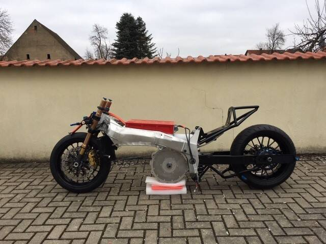

Ein Monster Motor und ein Controller mit Kiwi Technologie?
- Beiträge: 20625
Re: GSX-R e899 K2
Das arme Hinterrad tut mir schon mords leid, wenn ich den Motor so sehe

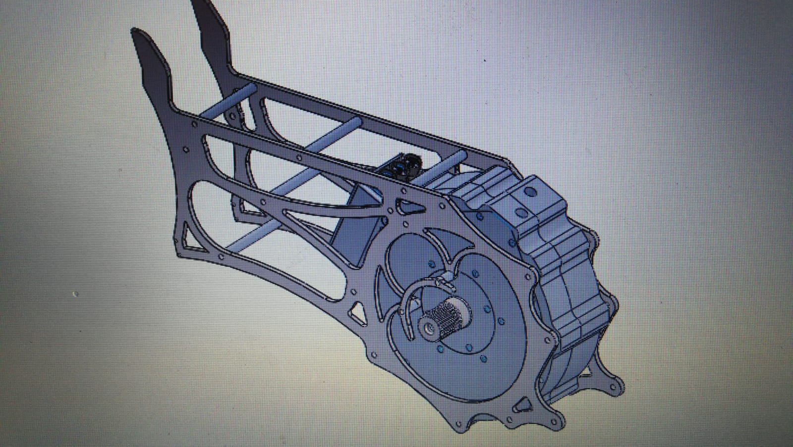

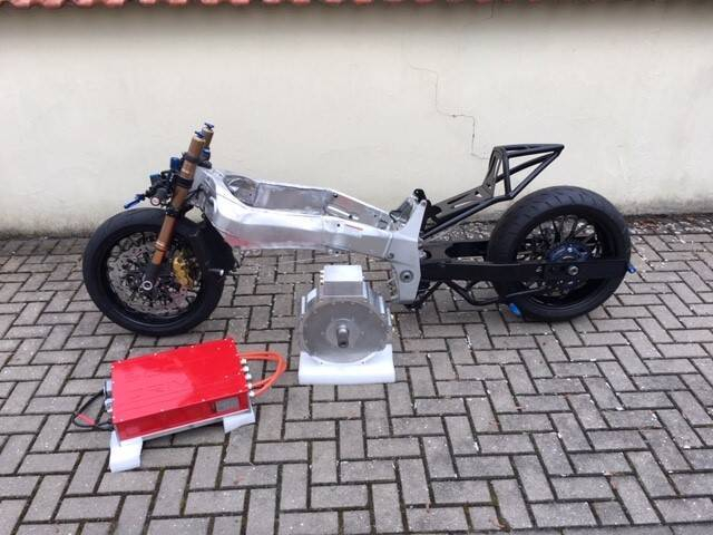

Ja, der Regler ist aus Neuseeland mit Semikron IGBT Modulen. Er ist dort drüben günstiger als wenn ich ihn von Semikron geholt hätte. Die bieten ihn auch an ...
Der Motor kommt aus der Schweiz, nachdem mich Magnax quasi 1Jahr lang hingehalten hatte ( immer wieder um einen weiteren Monat vertröstet) bis sie endlich ganz abgesagt haben mit der Aussage das der AX275 erst im Q1 2020 in eine Beta Testphase gehen würde.

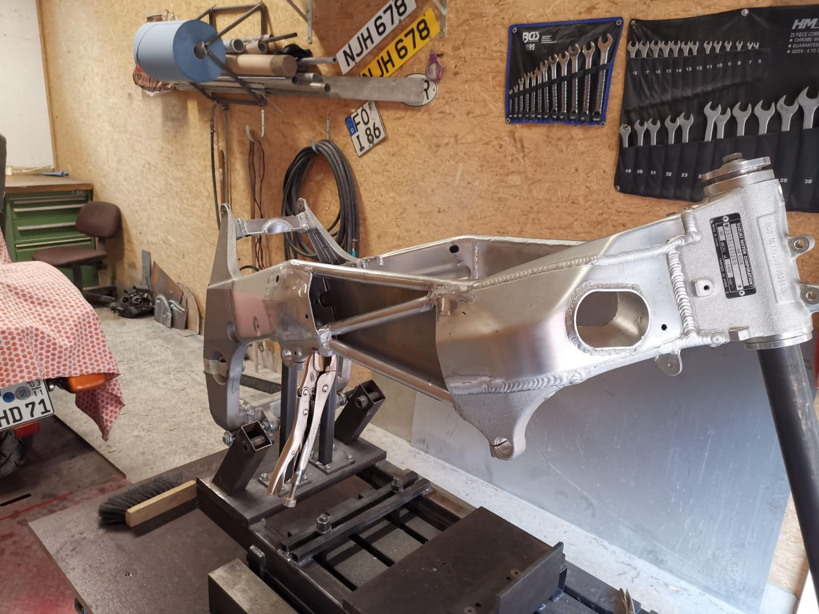

Der jetzige Motor ist nun fast 10cm größer im Durchmesser und das hatte zur Folge, das der Rahmen nun zu kurz war. Deshalb habe ich ihn um 25cm verlängert ...
