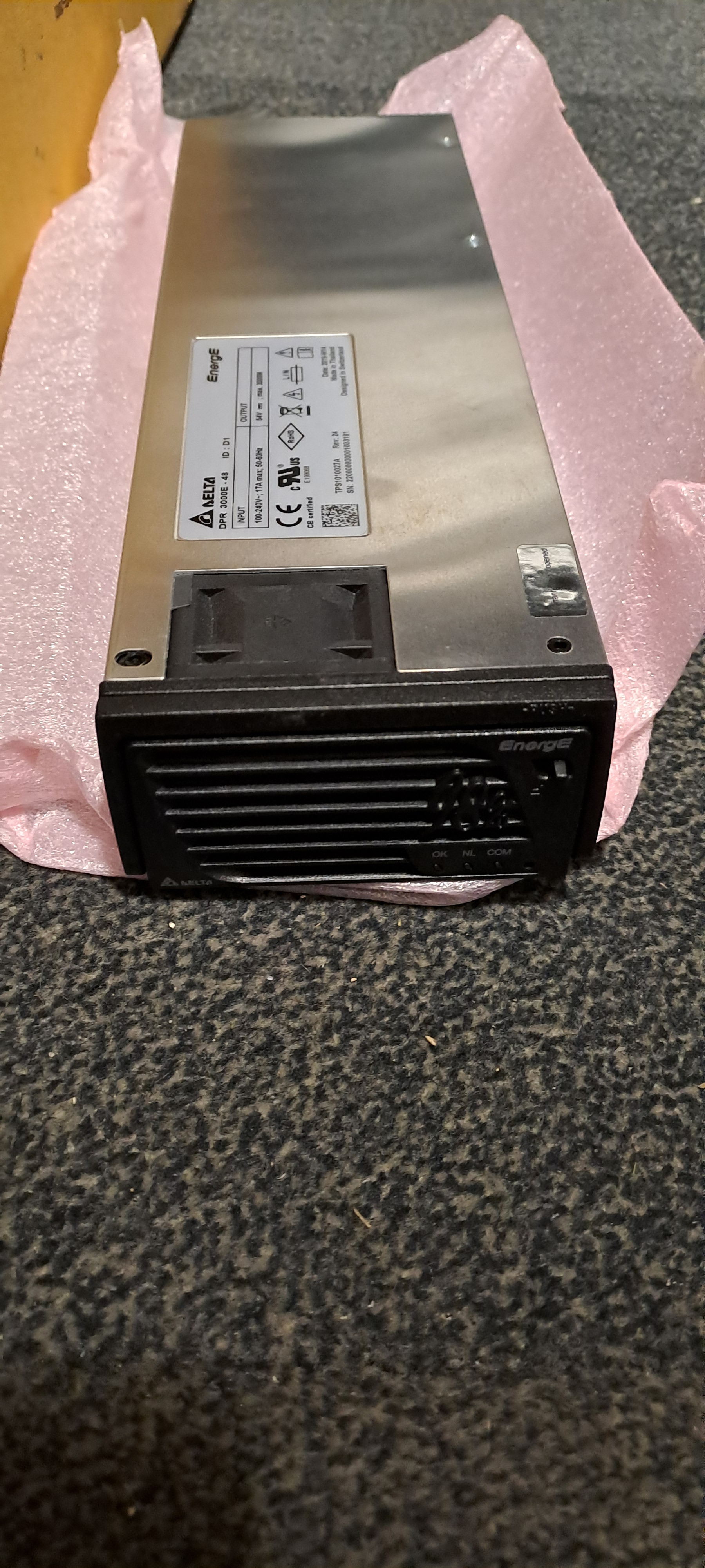

Delta DPR3000E 3050W bis 55°C 1,4kg 41x82x265mm 98% Wirkungsgrad
Kam gestern zu meiner Netzteil-Sammlung hinzu.

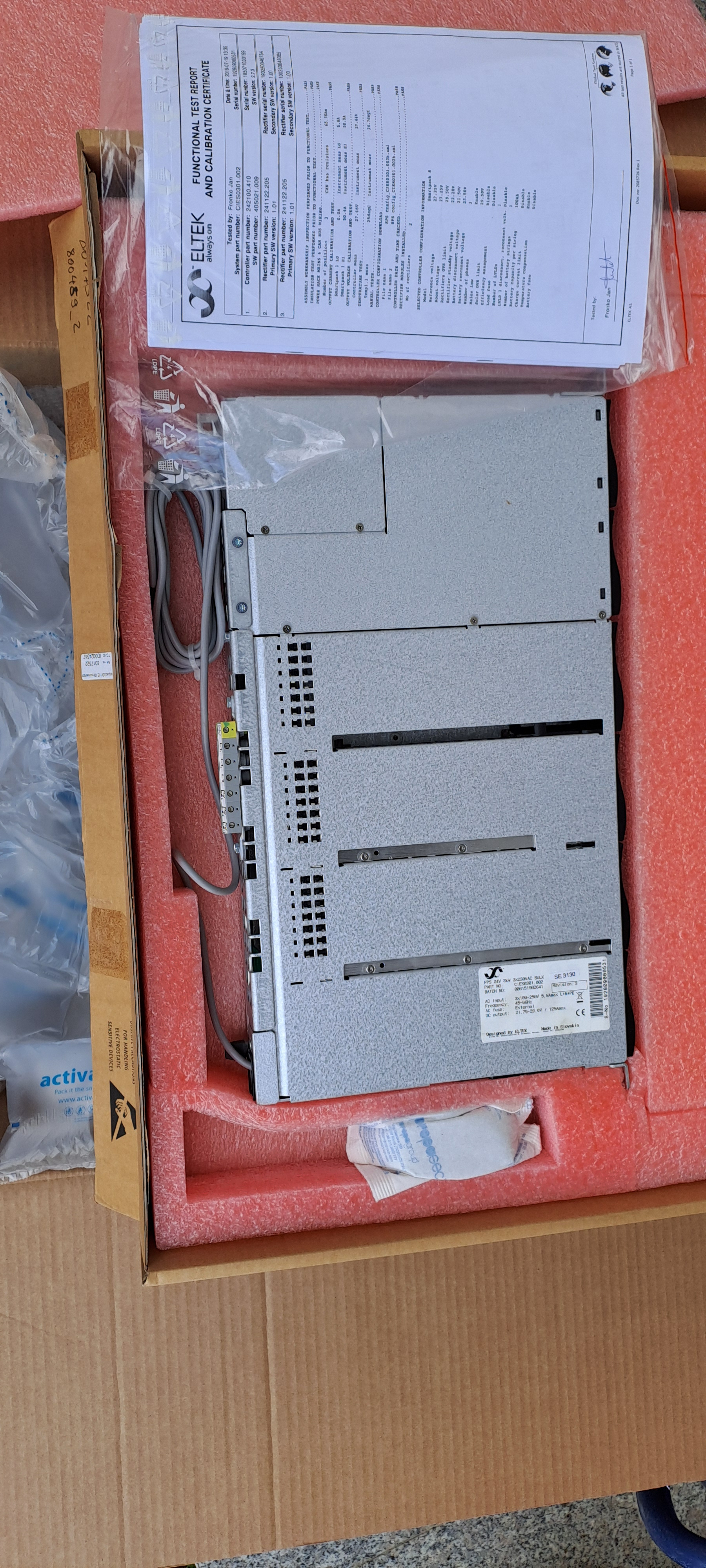

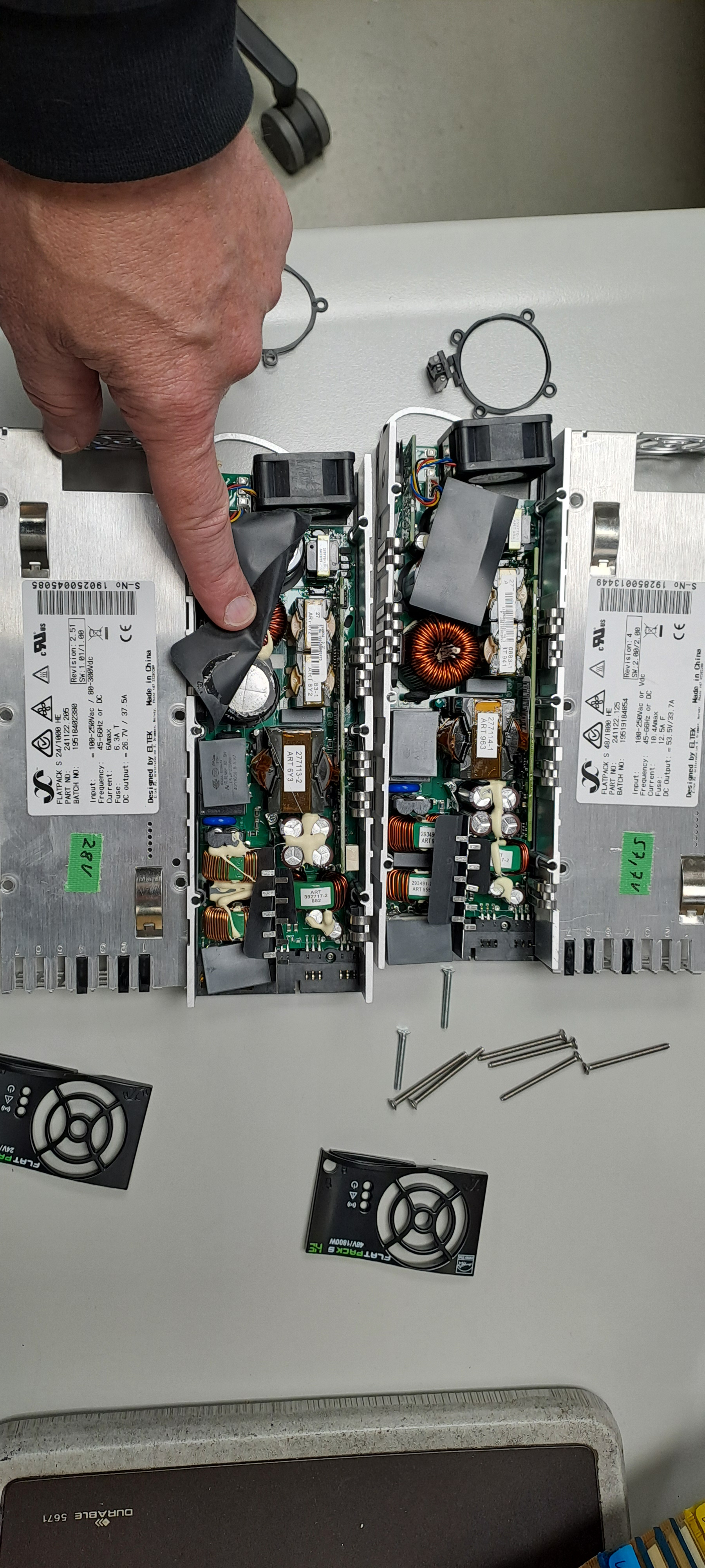

Gestern wurde eine Lücke in meiner Sammlung an Netzteilen geschlossen.
Es wurden Flatpack S 24V 1000W geliefert. Gleich im Rack mit passendem Controller.

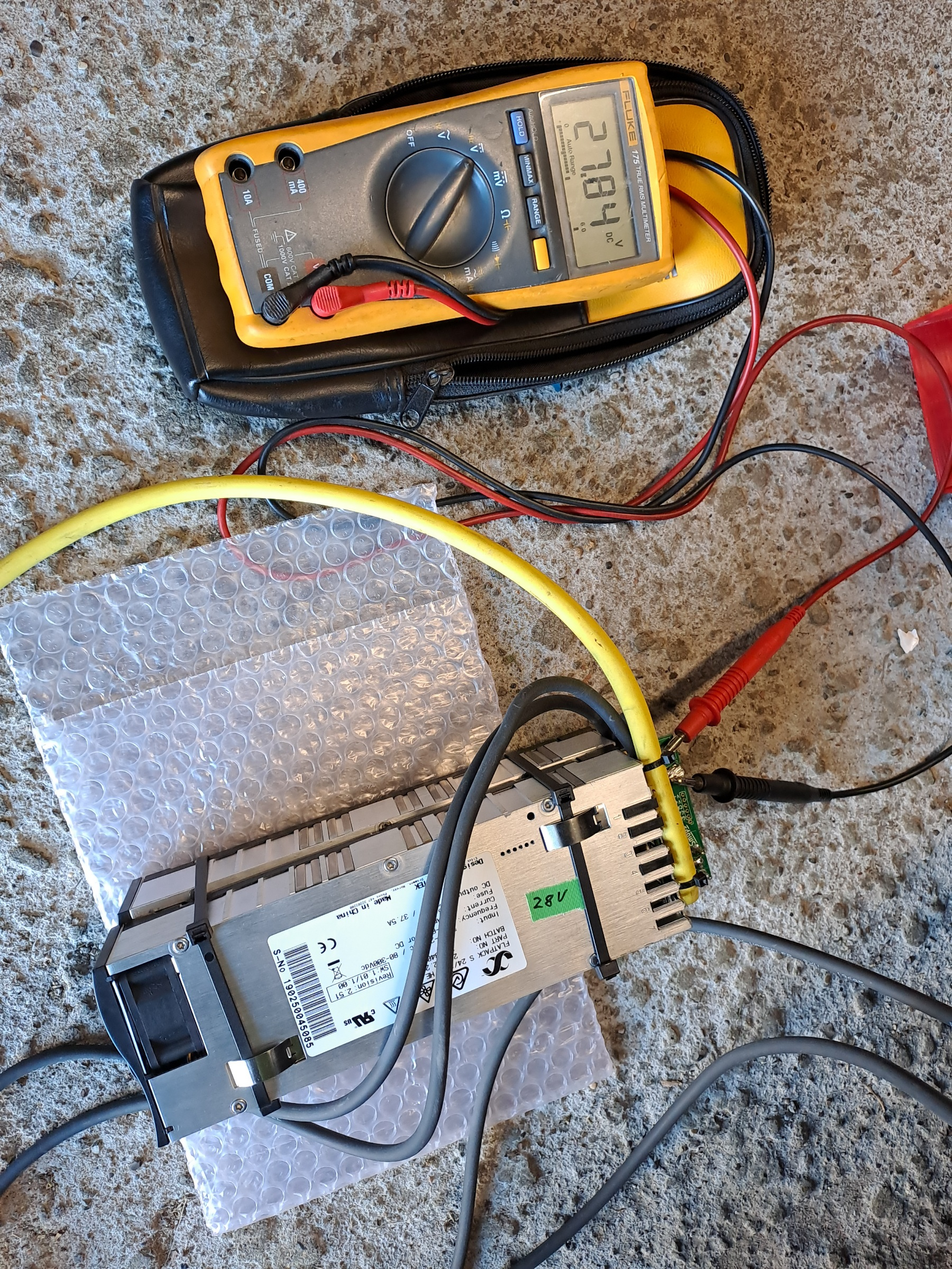

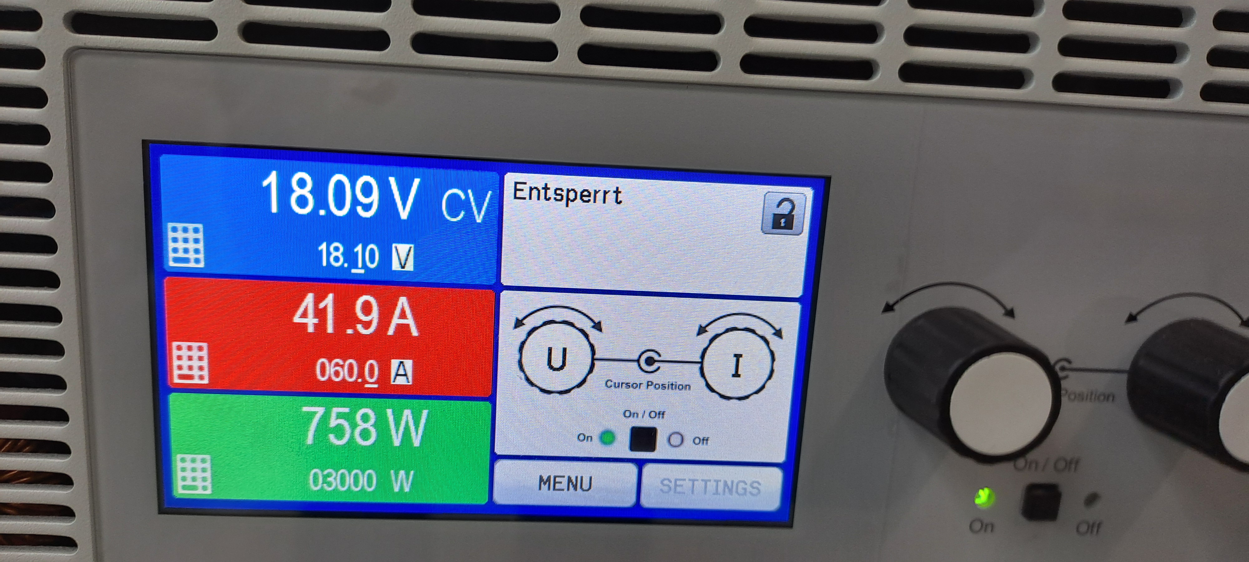

Testen und Aufschrauben war heute dran. Das 24V ist tatsächlich etwas anders aufgebaut als die 48V, welche alle gleich bestückt sind.
Bis 18V läuft es einwandfrei, darunter stellt es nach einer Minute ab. Maximal gibt diese Version 28,1V raus. Im Verbund mit dem 48V 1800W Flatpack S ist es nun endlich ein 1,7kg 21S Lader, welcher von leer bis voll mit konstanter Ladeleistung von 2,7-2,8kw in den Akku lädt.
Dabei macht das 48V fast den kompletten Spannungshub von Akku leer bis Akku voll. Das 24V übernimmt nur einen winzigen Anteil davon.

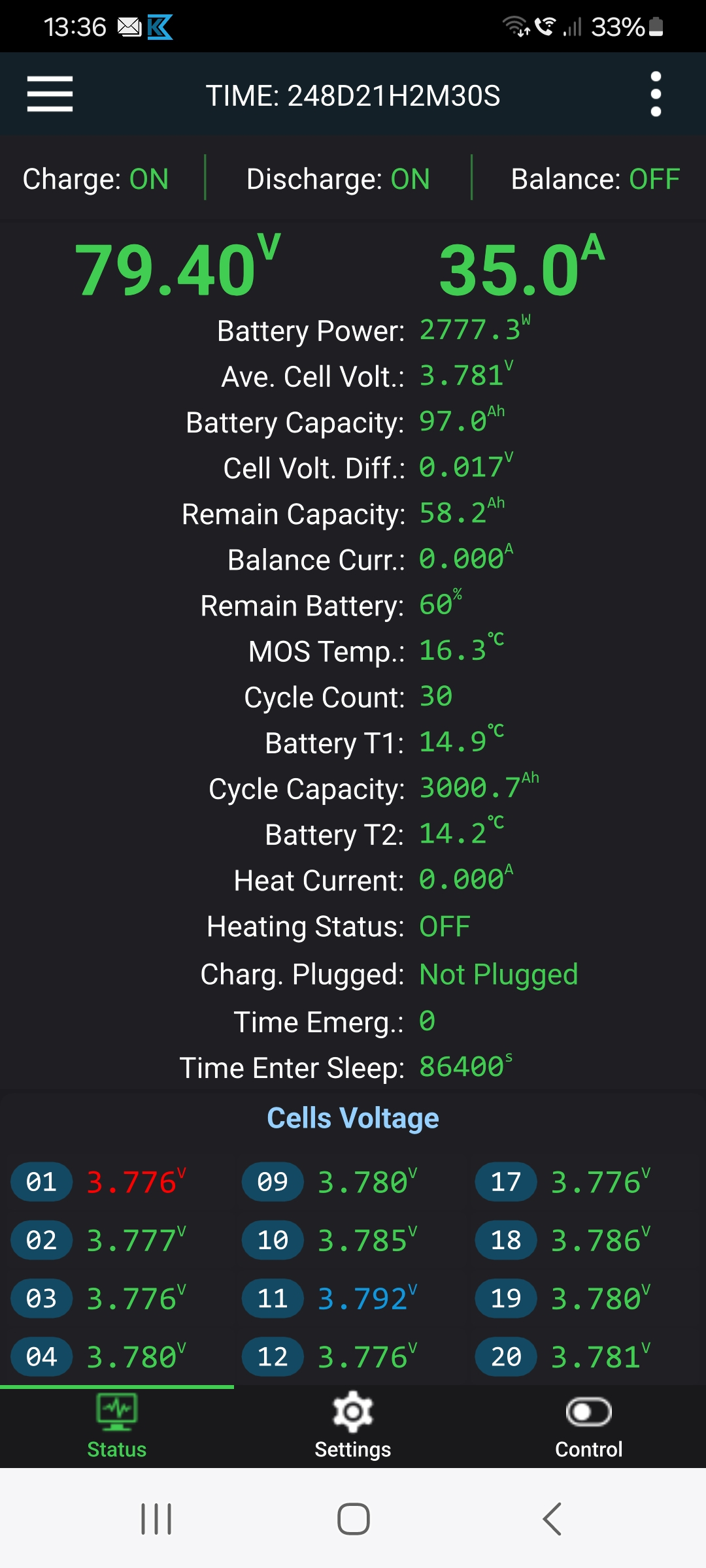

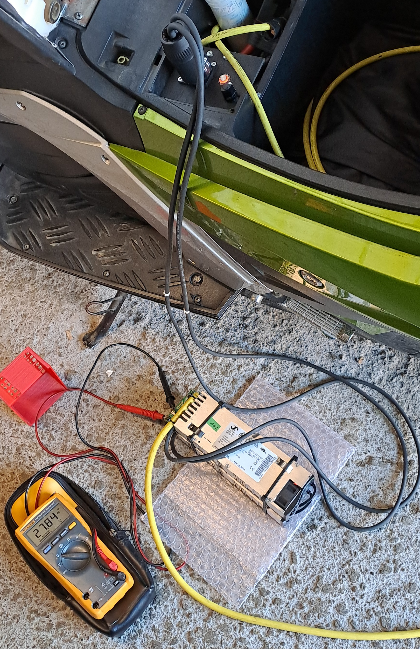

Das musste ich noch nachweisen.dominik hat geschrieben: Fr 25. Okt 2024, 23:03 Dabei macht das 48V fast den kompletten Spannungshub von Akku leer bis Akku voll. Das 24V übernimmt nur einen winzigen Anteil davon.
Das 24V fällt nur um 0,16V ab, den ganzen Rest übernimmt das 48V.

Und wie erklärt sich das technisch? Kann ja eigentlich nur mit dem unterschiedlichem sekundären Innenwiderstand der beiden Lader zu tun haben?dominik hat geschrieben: Mo 4. Nov 2024, 21:48Das musste ich noch nachweisen.dominik hat geschrieben: Fr 25. Okt 2024, 23:03 Dabei macht das 48V fast den kompletten Spannungshub von Akku leer bis Akku voll. Das 24V übernimmt nur einen winzigen Anteil davon.
Das 24V fällt nur um 0,16V ab, den ganzem Rest übernimmt das 48V.
Der Strom ist ja bei beiden gleich.
Ich wollte gerade sagen: du machst komische Sachen, aber dann ist mir eingefallen, dass ich für`s formieren/balancieren der Vectrix NiMh Akkus zwei 13S und einen 10S Lader in Reihe geschaltet hatte. Wo bekommt man sonst über 150V DC mit max. 2A her?
Das erschiem mir ungefährlicher als die 1,6 kW mit denen der Originallader loslegt.
dominik
- Beiträge: 3404
- PLZ: 79
- Tätigkeit: Elektromeister
Das 24V kann mit bis zu 41A etwa 4A mehr Strom liefern als das 48V. Somit läuft das 48V über fast den ganzen Bereich im CC Modus und es zieht dessen Spannung einfach runter, während das 24V eigentlich immer an der Grenze zum CV Modus arbeitet.
Erst ganz zum Schluss kommen dann beide in den CV Bereich.
Das 24V dürfte auch einen etwas kleineren Innenwiderstand am Ausgang haben als das 48V.
