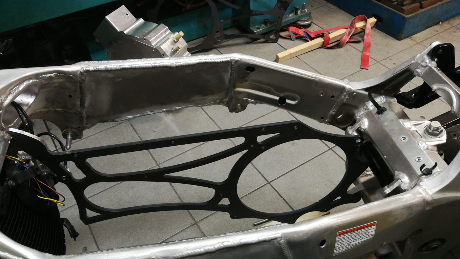

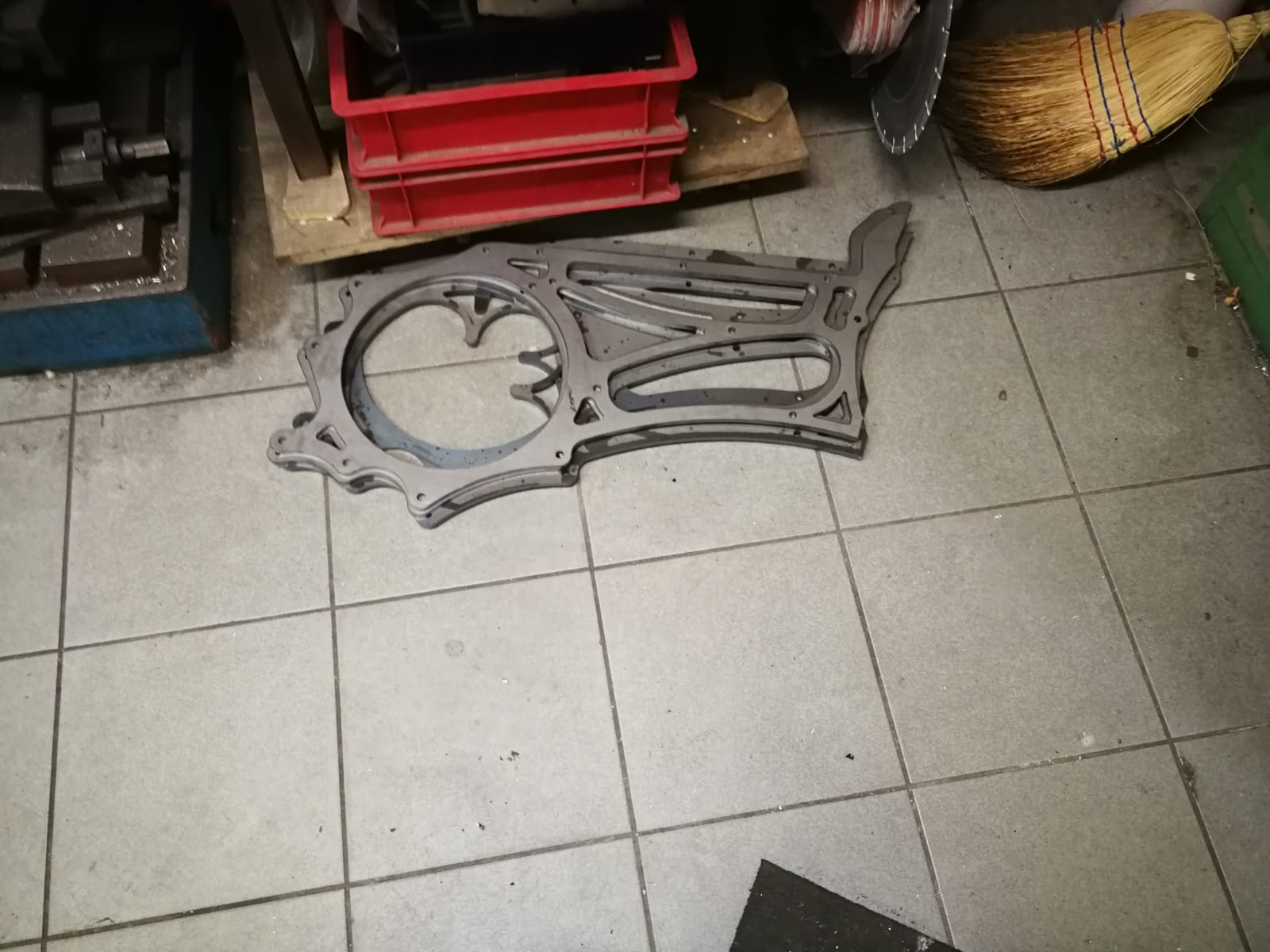

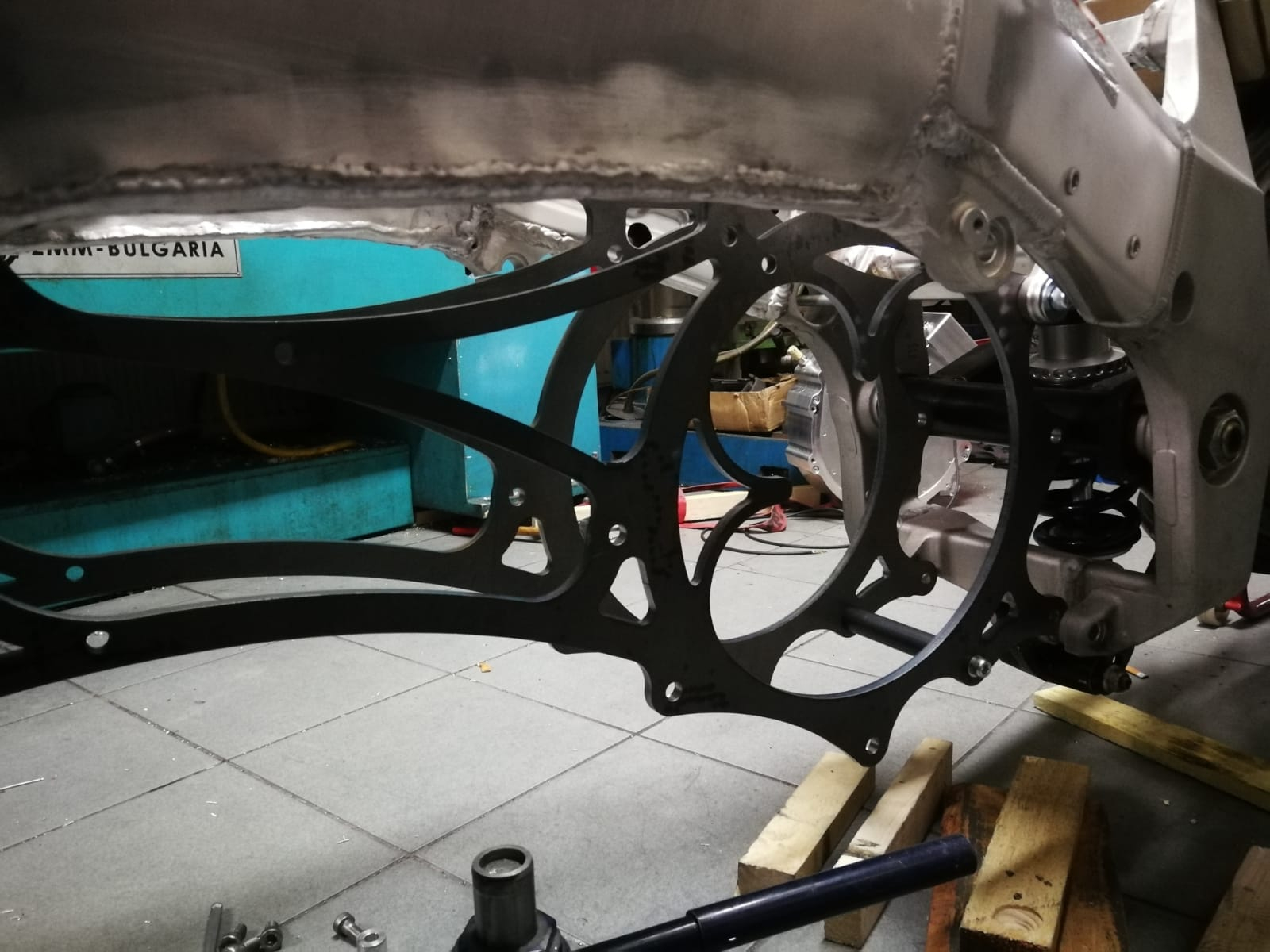

So, hier sind die Adapterplatten.
Jetzt wollen wir mal schauen, wie gut die passen

Re: GSX-R e899 K2
Beitrag von Rov »
Erste Adapterplatte mal provisorisch angeschraubt.

Beitrag von Rov »

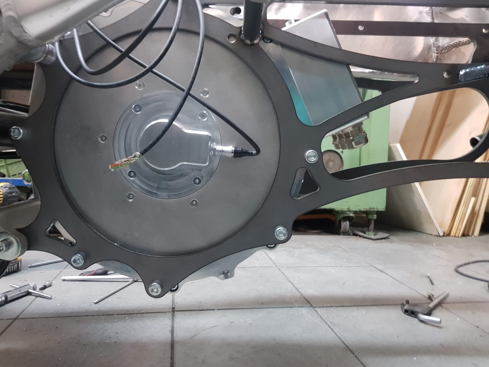

zweite Platte hängt auch schon mal provisorisch drin.
Ein Loch muss angepasst werden, da das STP FIle vom Motor nicht ganz genau war ...

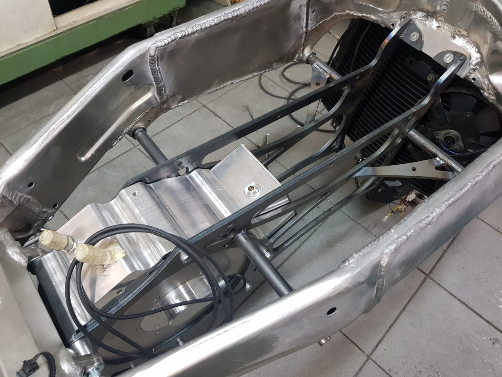

Und für den Akku habe ich schon mal zwei 50mmm² T-Chrimpverbinder besorgt, da ich mit zwei 5Ah Akkus planen möchte und diese seitlich am Bike hängen werden.

Beitrag von Rov »
Lang hat es gedauert aber nun hängt der Motor sauber drin ...
Beiträge: 20625
Re: GSX-R e899 K2
Und mit einem schön langen Hebelarm, um das mörderische Drehmoment von diesem Monstrum gut abstützen zu können :D Saubere Arbeit, und auch schön anzuschauen!
