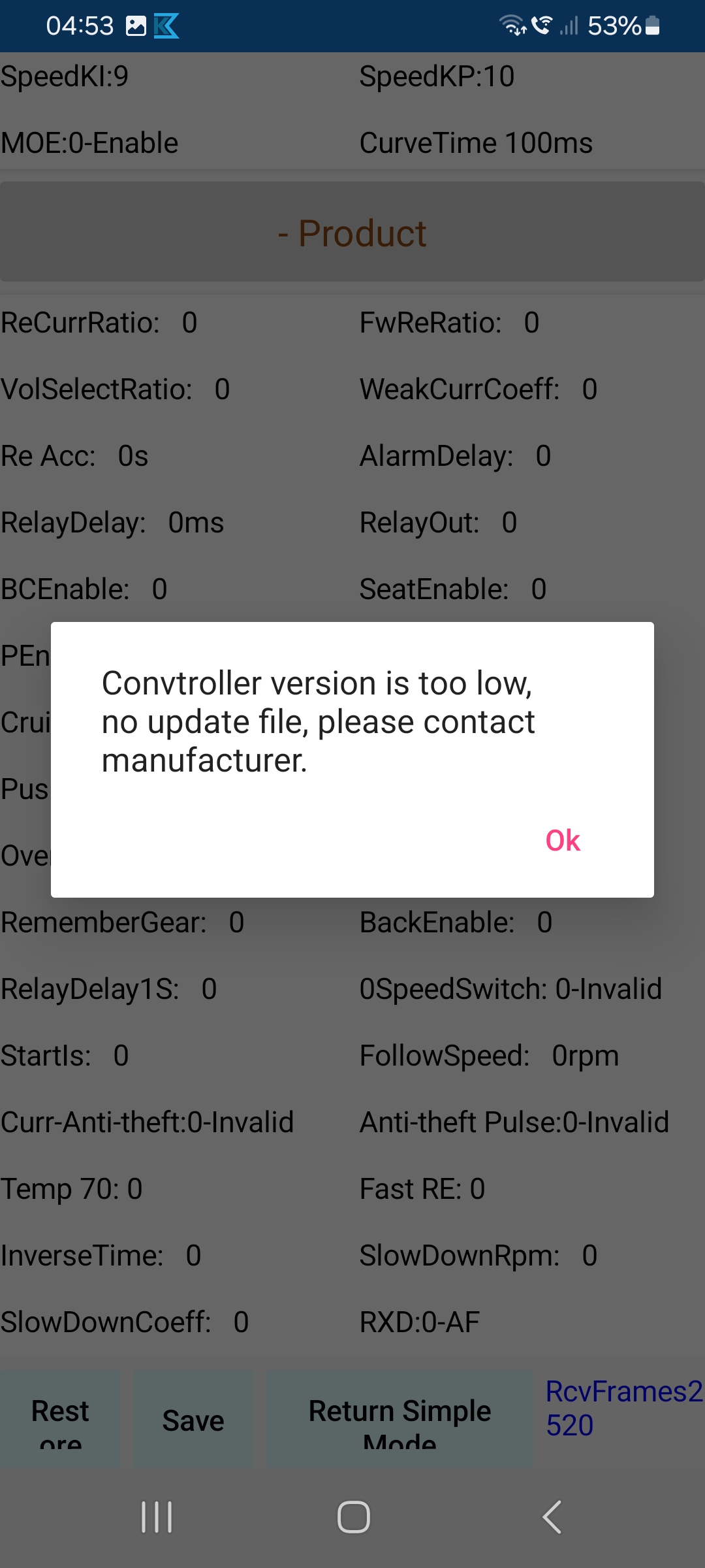

Es geht schon wieder los mit Software , wollte die Reku abstellen und dann das
Neue App Version 2.6.6

Ich kann die App deinstallieren und eine alte Version aufspielen. Sie meckert dann bei jedem Start das ich updaten soll, wäre mir ja egal, aber ich hoffe mal wieder auf Support von Fardriver.
Ich kann ja nach wie vor nicht alle Parameter ändern an denen ich beim kleinen 72680 beliebig einstellen konnte.
Toll finde ich ja auch die in der Software hinterlegte Liste mit Reglern für welche Updates vorhanden wären, es ist halt nur kein 721800 dabei.
Mal schauen ob was von Fardriver kommt.
Mail mit Screenshot und Seriennummer hab ich hingeschickt.

Von Fardriver kam unerwarteter Weise schon eine Antwort, ich soll doch die ganz frische 2.6.7 runterladen.
Die gab es am Freitag noch nicht.
Der zweite Teil von der Antwort war mal wieder echt typisch...
Der Mail Beantworter weiß nicht was ein ND721800 ist
Ich hab dem dann mal ein Screenshot der Fardriver-Homepage gesendet, da gibt es ganz viele Controller mit ND als Bezeichnung und natürlich auch den ND721800 den ich verbaut habe.
Was mir bislang auch nicht aufgefallen ist, mein 721800 meldet sich mit einer ganz anderen Seriennummer als draußen drauf steht, aber vermutlich ist die auf dem Aufkleber auch eine kundenspezifische Nummer da dort auch DKYS721800 drauf steht und nicht ND721800.
In der App meldet er sich aber als ND721800.
Hat eigentlich schon mal jemand außer mir eine neue Software/Firmware auf einen Fardriver gespielt? Ich musste ja meinen 96850 ja erst mit einen Update dazu überreden Betriebsspannungen über 90V zu akzeptieren.
Damals gab es ja noch keine Online-Liste mit verfügbaren Software/Firmware Versionen in der App.

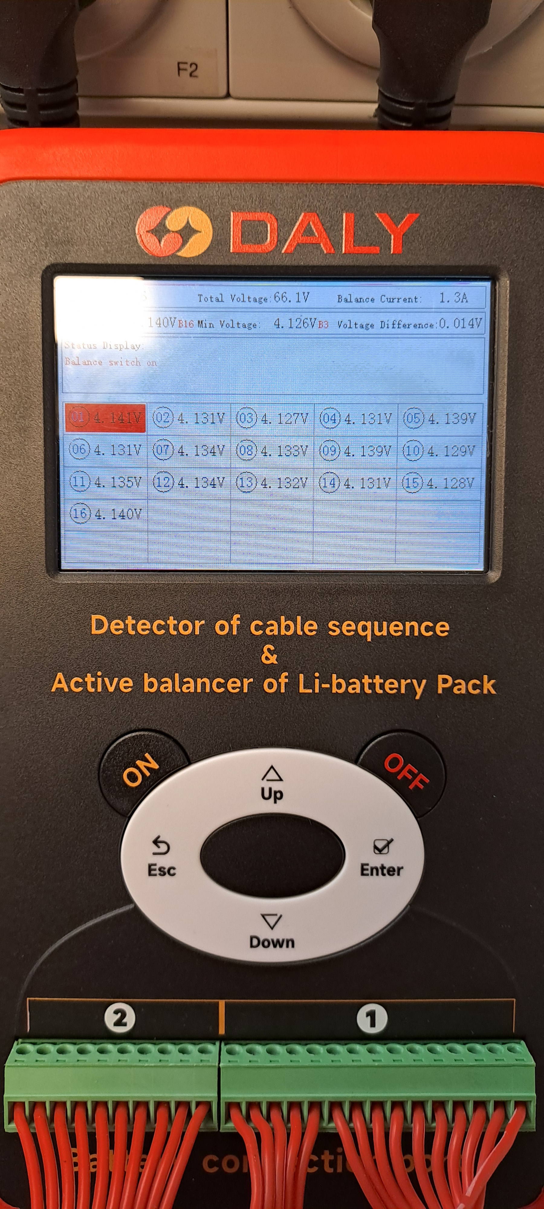

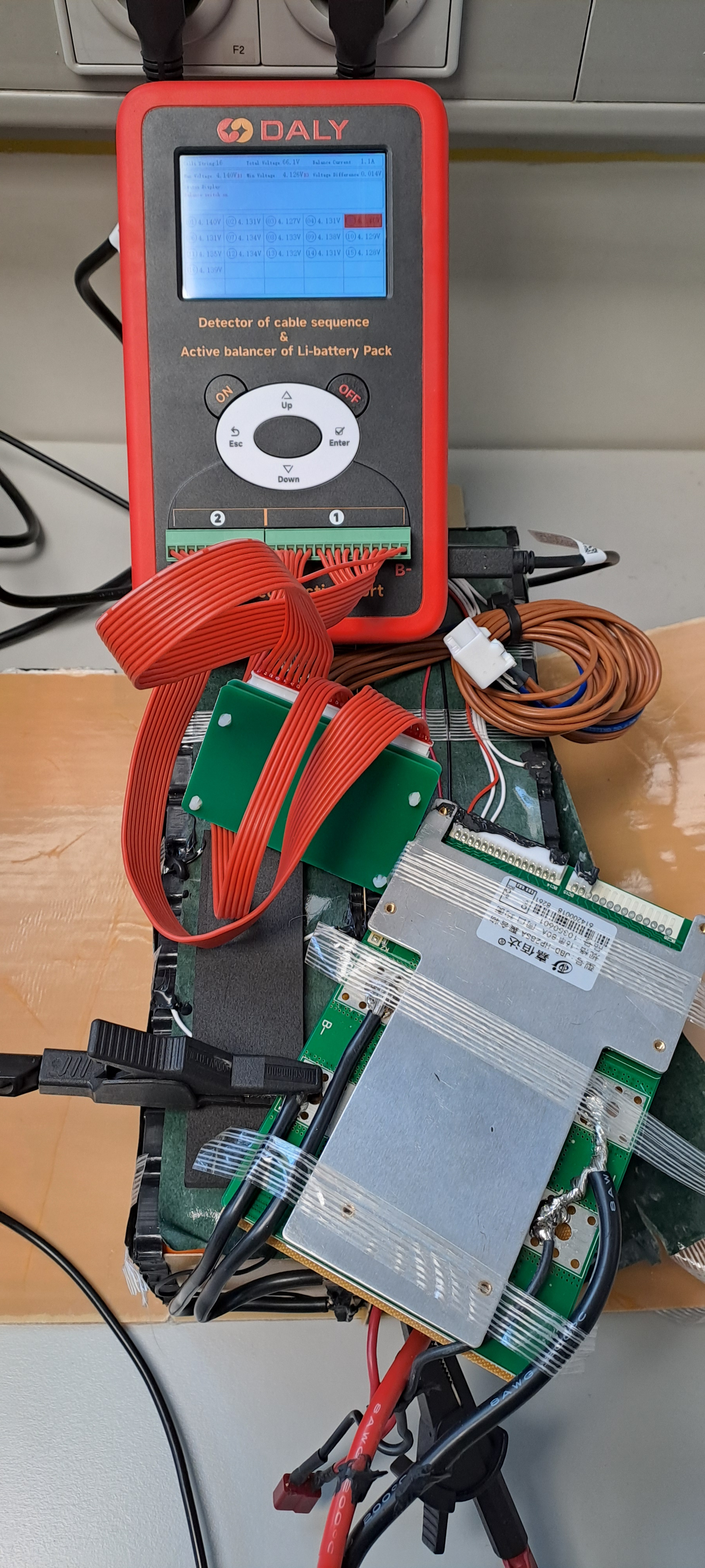

Da es bei mir vom Roller aktuell nichts zu berichten gibt, hier mal was gerade so auf meiner Werkbank liegt.
Ein völlig de-balancierter Akku eines Dayi E Thor 6.0, so ein Harley Scrooser Chopper Verschnitt mit kleinem 13Zoll Rad hinten und 17 Zoll Felge vorne.
Eine Zellbank musste nach 18 Monaten des nicht Nutzens und auch nicht ladens mit 24Ah nachgefüttert werden, der Akku lies sich vorher noch ganz normal mit dem mitgelieferten Ladegerät laden und fahren, die Reichweite war aber nur 1/4 der früher ereichbaren.
Bei zwei weiteren Bänken waren es 4Ah und 2Ah, alle anderen Zellen waren noch sehr gut zusammen.
Das verbaute JBD 80A BMS hat kein Bluetooth und nur 20mA Balancerstrom, bräuchte also Wochen um das zu beheben.

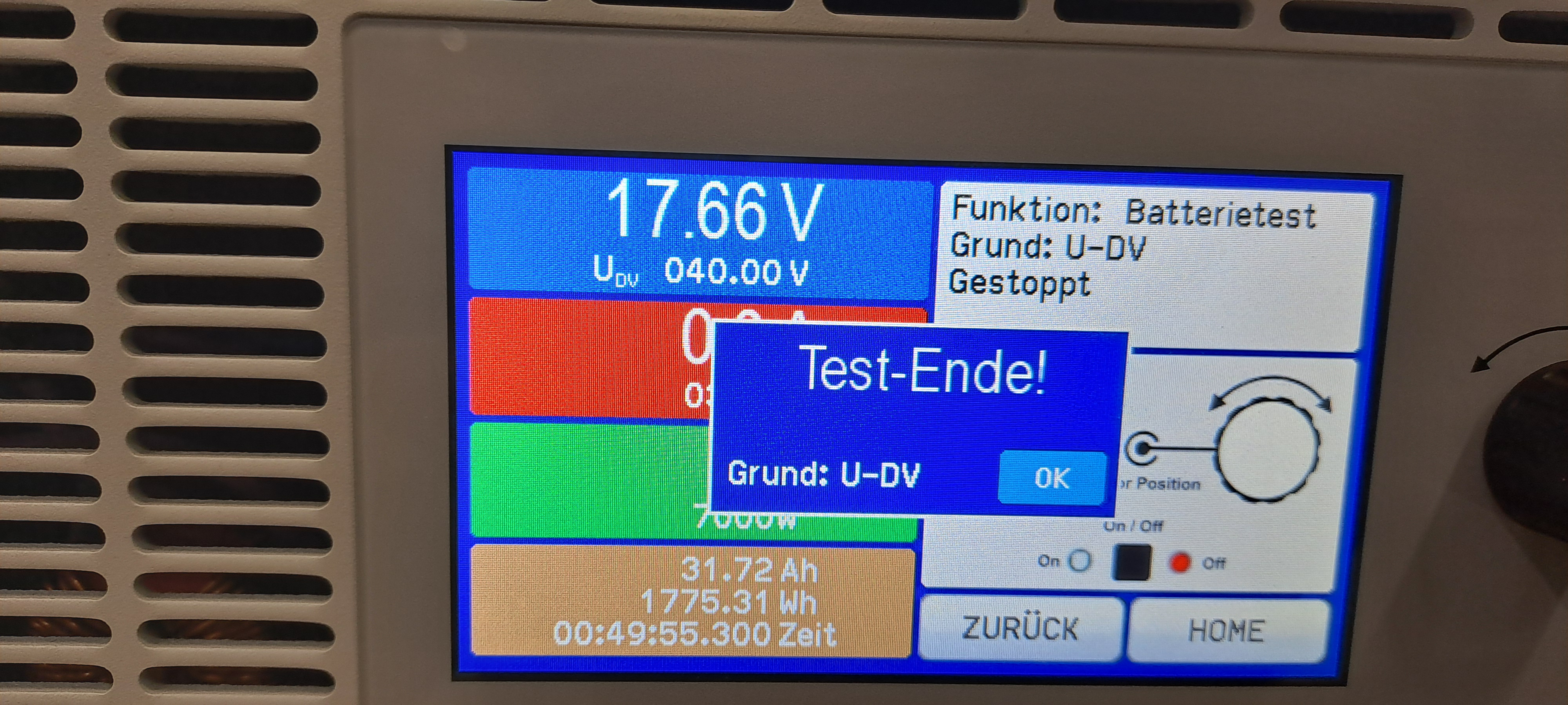

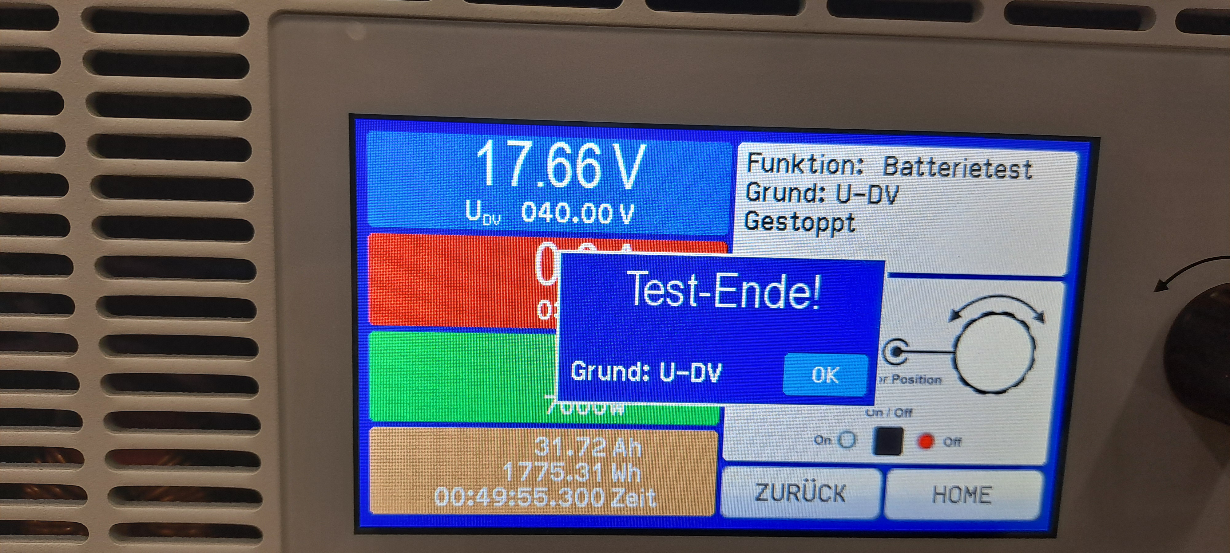

Der etwa 3 Jahre alte Akku wurde nach dem anfüttern eines Lasttest unterzogen bei dem er mit 1C Belastung noch knapp 32Ah abgegeben hat, von ursprünglichen 38Ah aus dem Prospekt. Dabei zeigte keine Zelle, auch nicht die angefütterte, Auffälligkeiten.
Die eine Bank hat defintiv eine zu hohe Selbstentladung, mit 1,8mAH pro Stunde oder 1,3Ah pro Monat, was aber noch im Bereich der Herstellerangaben der meisten Zellhersteller liegt. Nicht schön aber bei regelmäßiger Nutzung wäre das niemandem aufgefallen.
Jetzt wird gerade final geladen während ein externer aktiver Daly Balancer (einstellbar von 1-10A) sich ums balancieren kümmert, mit eingestellten 1A Balancerstrom sieht alles top aus. Das Teil von Daly ist echt klasse, auf das mitgelieferte Adapterboard passen die gängigen Balanceranschlüsse, somit ist das "plug and play".
Zum Winter kommt ein JK-BMS mit aktivem Balancer in den Akku, dann kann der Akku sicher noch 1-2Jahre Jahre genutzt werden und vor allem sieht man dann direkt wie es nach der Winterpause aussieht.

Endlich arbeitet mal einer mit nem aktiven Balancer von Daly
Ja, manche Zellen sind ab Werk nicht unbedingt I.O.
Aber mit nem aktiven Balancing kann man auch damit noch ne Zeit gut leben. Es wird halt nur gefährlicher, dass die hinkende Bank bzw. Zellen mal den kompletten Tod sterben und meinen, dass das Elektrolyt durch die Membrane pieksen muss (MeRoller weiß genau, was ich meine). Dann ist Sylvesterparty

Der Daly Balancer ist aber zu teuer und zu groß um ihn in einem Roller zu versenken.
Noch ist die Selbstentladung der schlechten Zellbank in den Herstellertoleranzen. Wenn es deutlich mehr wird muss der Akku erneuert werden.
