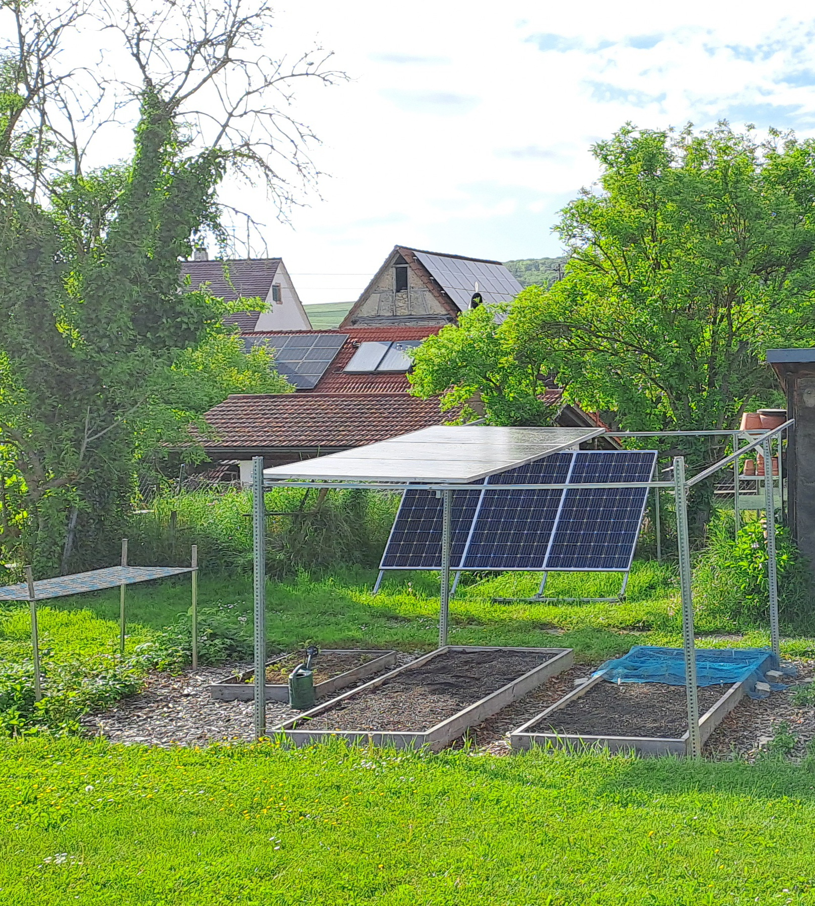

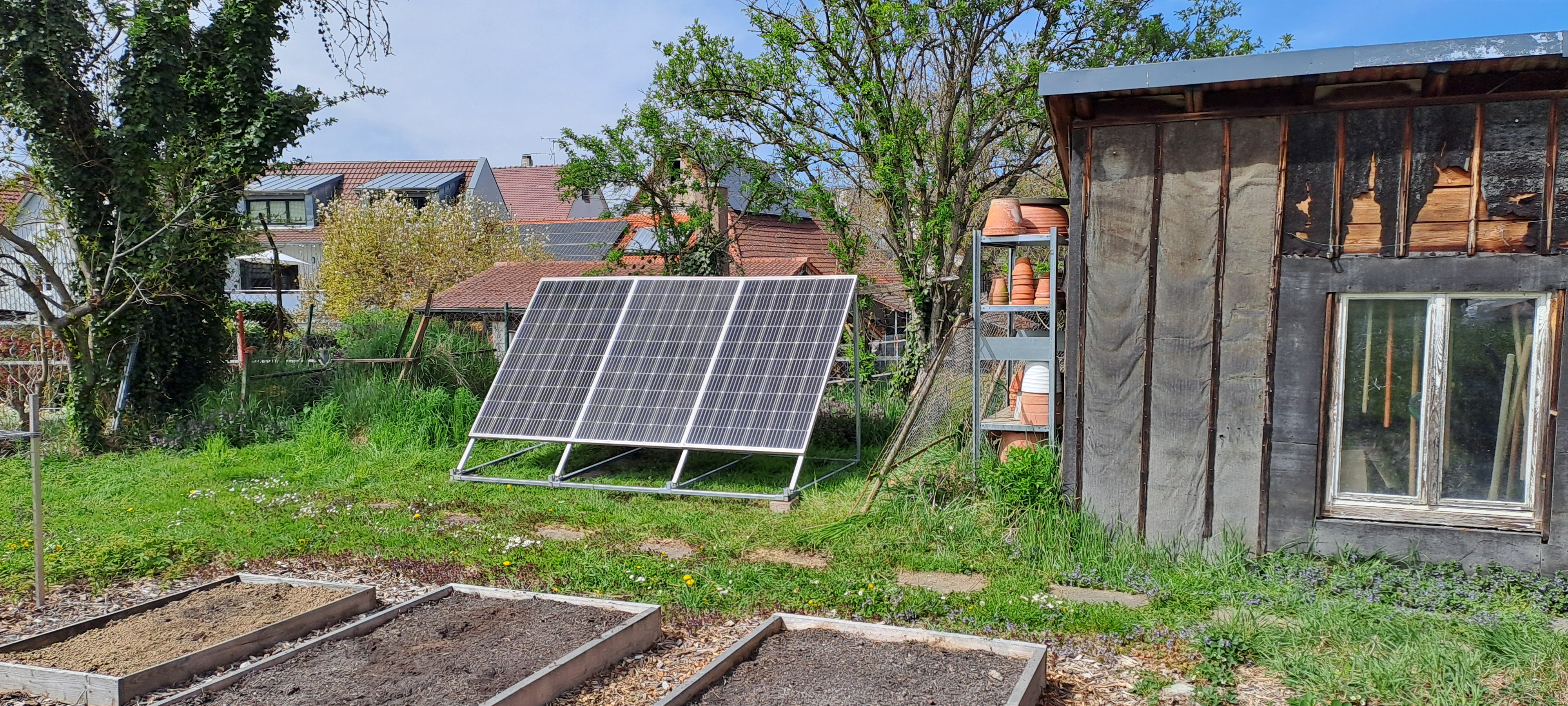

Seit einer guten Woche fahre ich jetzt mit Solarstrom von meiner Inselanlage. :D
Aktuell besteht die Insel noch aus 3x315W Modulen mit je 1,6m² , einem 4kVA Inselwechselrichter und einem 3kwh 15S60Ah Lifepo Akku.
Im weiteren Ausbau soll die restlichen 9 Solarmodule auch noch dazu kommen.
3 Stück als Tomatendach und 6Stück als Unterstand für den Aufsitzmäher. Der WR kann nur 3 Module in Reihe, dafür aber bis zu 60A, da bietet es sich an die Module in 3er Packs in verschiedenen Winkeln und Richtungen zu montieren.
Akkutechnisch soll es Richtung 20-25kWh gehen, kommt drauf an was sich aus meinen Resten noch so alles zusammenbasteln lässt. Ein 4,3kWh Modul habe ich schon zusammengebaut, 5 weitere warten noch auf Teile und den Elektriker ;)
Die Akkus sollen im Garten "deponiert" werden. Entweder in einem isolierten, beheizt und belüfteten Stahlschrank oder in was gemauertem.
Wo der WR hinkommt ist noch offen. Aktuell hängt der in einem gemauerten Anbau.
Schlussendlich soll damit ein noch zu beschaffender Renault 5 , Renault Zoe oder Fiat 500 mit Solarstrom geladen werden.

Heute wurden die zweiten drei Module in Betrieb genommen und der Akku der Insel auf 7,3kWh aufgestockt.

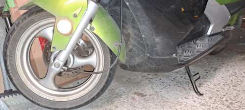

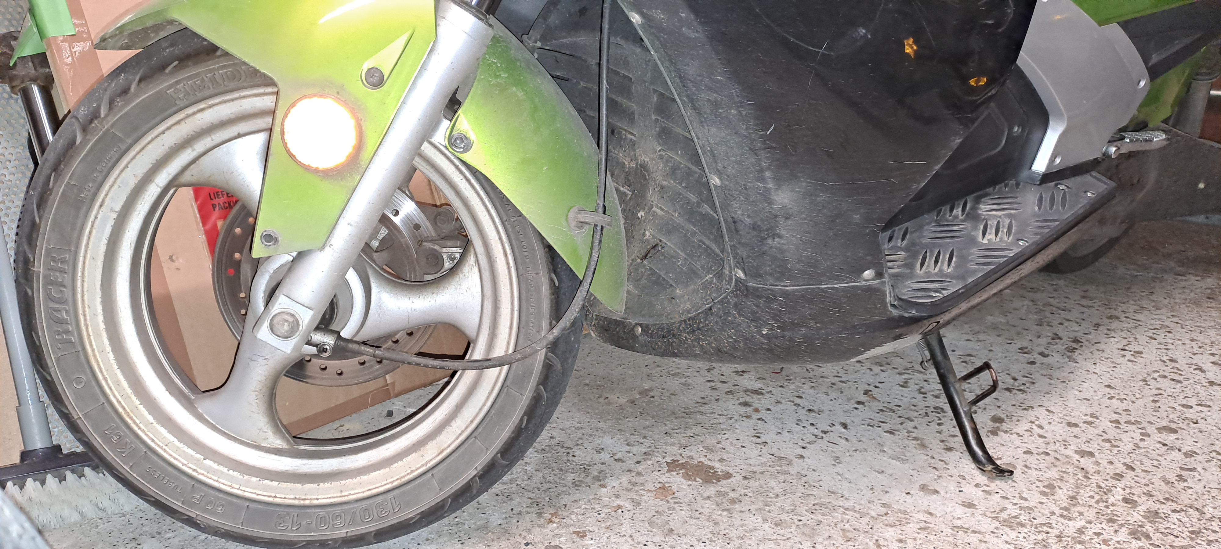

dominik hat geschrieben: Mo 15. Apr 2024, 16:47 Heute hat es nach knapp 20tkm die Tachowelle abgeschert.
Bin gespannt ob der Louis Reperatur-Satz für 8Euro halbwegs brauchbar ist.
Hab auf die Schnelle keinen passenden 120cm langen Ersatz gefunden.
Stand 25116 (macht 5tkm in einem Jahr, neuer Rekord für mich)
Heute hat es die Louis Ersatzwelle abgeschert. Somit hat diese nur rund 5000km gehalten. Es war gut geschmiert, daran kann es nicht gelegen haben. Das billige Zeugs kommt mir nicht mehr rein.
Hat noch jemand eine komplette Tachowelle mit Außenmantel übrig?
Ich vermute das meine komplette Tachowelle 5cm zu lang ist und deshalb fast einen 90 Grad Bogen macht, welcher den Wellen den frühzeitigen Garaus macht.
Dieses Jahr wird es wohl ein paar Kilometer weniger mit dem Roller geben.

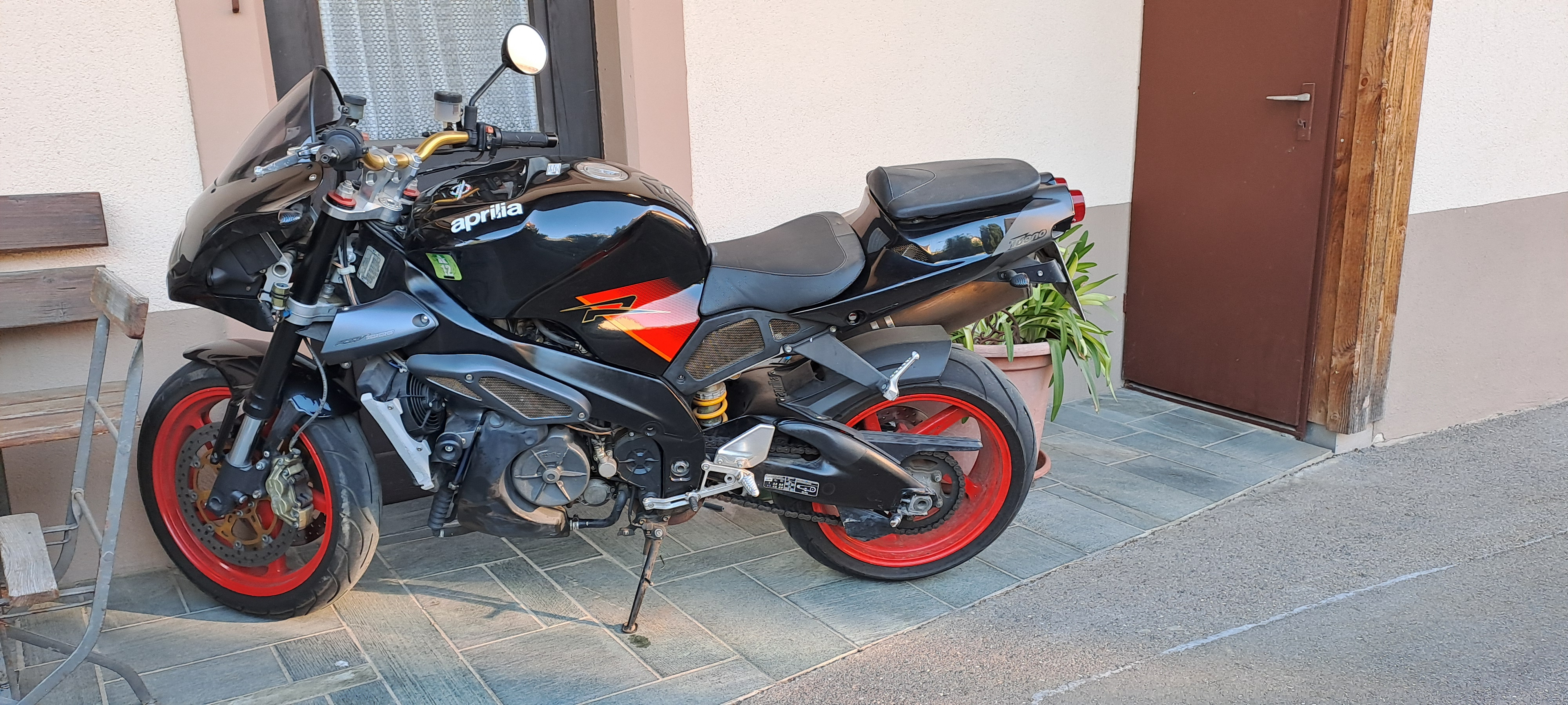

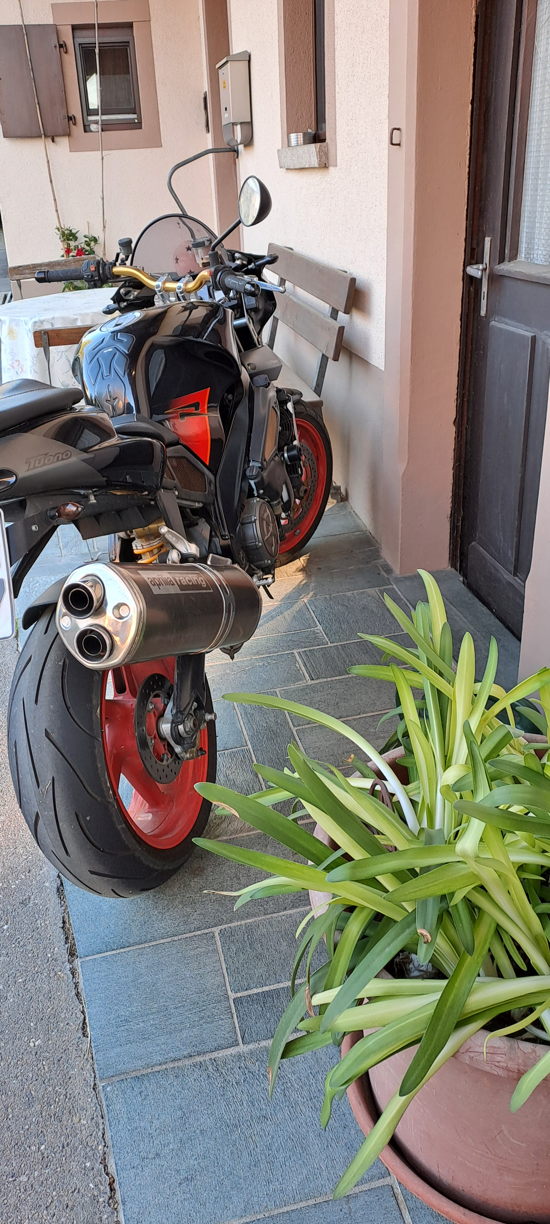

Es gab einen Neuzugang im Fuhrpark.
Aprilia Tuono 1000 R
18Jahre alt mit 18tkm auf der Uhr, allerdings mit mindestens 10jährigem Wartungsstau (die einzige eingetragen Wartung ist die 1000er Inspektion im ersten Jahr, Öl und Filterwechsel wurde zwischendurch aber mal selbst gemacht), zudem hatte sie einen Ausrutscher welcher ein paar Plastikteile zerbröselt und den Öltank zerkratzt und verbeult hat.
Das kleine Carbon-Brüllrohr mit ABE musste erst mal dem originalen Ofenrohr weichen. Auf der Probefahrt musste ich nach 5km anhalten und Ohrstöpsel rein machen ;)

dominik hat geschrieben: Di 13. Mai 2025, 22:15Hat noch jemand eine komplette Tachowelle mit Außenmantel übrig?
Leider nicht mehr, habe ich schon einem Mitforisten vermacht gehabt, dem ebenso die Tachowelle gebrochen war...
Schnabelwesen
Beiträge: 3027
Roller: Vectrix VX-1
PLZ: 2411
Wohnort: Kiel
Beitrag von Schnabelwesen »
Ich messe mal, wie lang die Tachowelle vom Jupiter ist. Eigentlich wollte ich sie @ernst_m schicken, aber der braucht sie nun nicht mehr.
