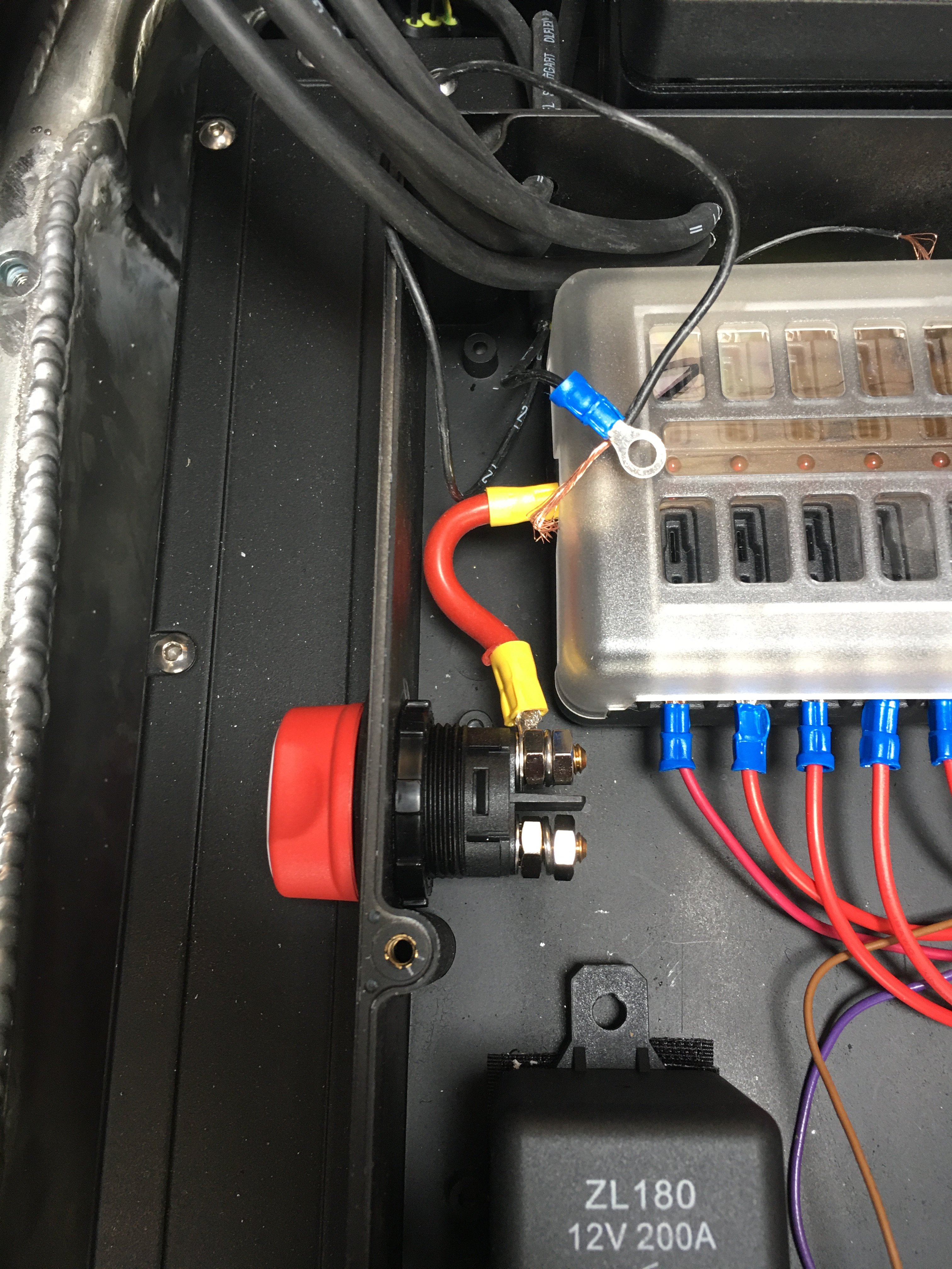

Der Regler selber hat ein 16 bis 20mm2 Anschlusskabel.
Und hängt direkt an dem Sicherungskasten, wo noch andere Verbrauer dranhängen. Wie gesagt die schaltbaren Ausgänge vom Regler wollte ich nicht verwenden. Dafür habe ich meine anderen Schalterchen.
Aber vom Akku zum Sicherungskasten wollte ich alles per Schalter aktivieren. Dieser Schalter kann angeblich bis 16 A. Das Käbelchen was daran hängt ist aber Max. 0,75mm2 und das sieht affig aus. Akku hat AWG 10, dann käme das dünne Drähtchen vom Schalter auf den Sicherungskasten und dann kommen die Parallelen Abgänge mit bis zu 20mm2

Es gibt keine kurzschlussfesten Leitungen, aber eigensichere Leitungen.
Diese sind im Falle einer Überlastung oder eines Kurzschlusses halt sicher, dass keine Brandgefahr, oder sonstiger Schaden entstehen kann.
Selbst die Stromschiene ist ja nicht Kurzschlussfest und löst ein vorgeschaltetes Sicherungselement im Falle eines Fehlers aus.
Man benutzt solche Leitungen gerade wenn man an Stromschienen ohne Leitungsschutz abgreifen muss. Somit kann auf den paar dm bis zum Leitungsschutzorgan im Falle eines Falles nichts passieren.
Was das jetzt für eine spezielle Leitung ist die du verbaut hast, musst du selbst in den Unterlagen nachsehen.

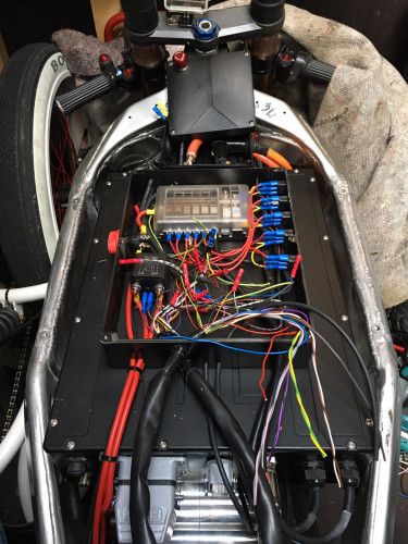

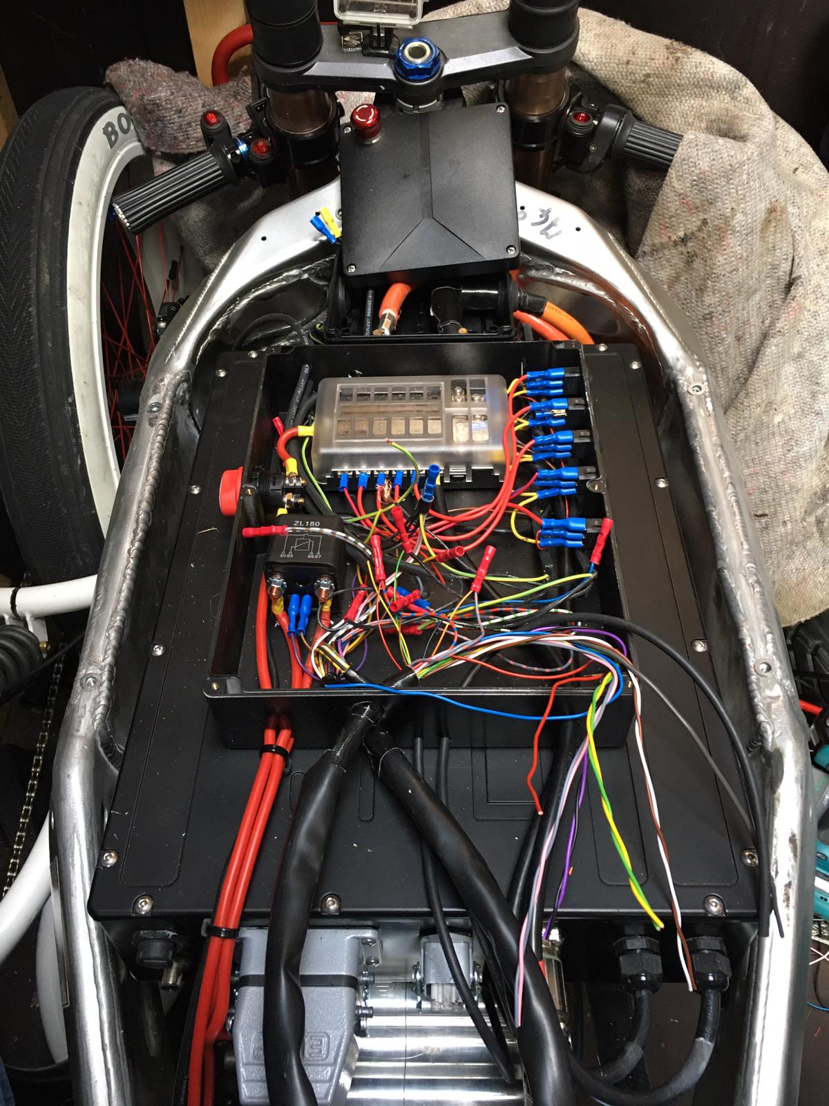

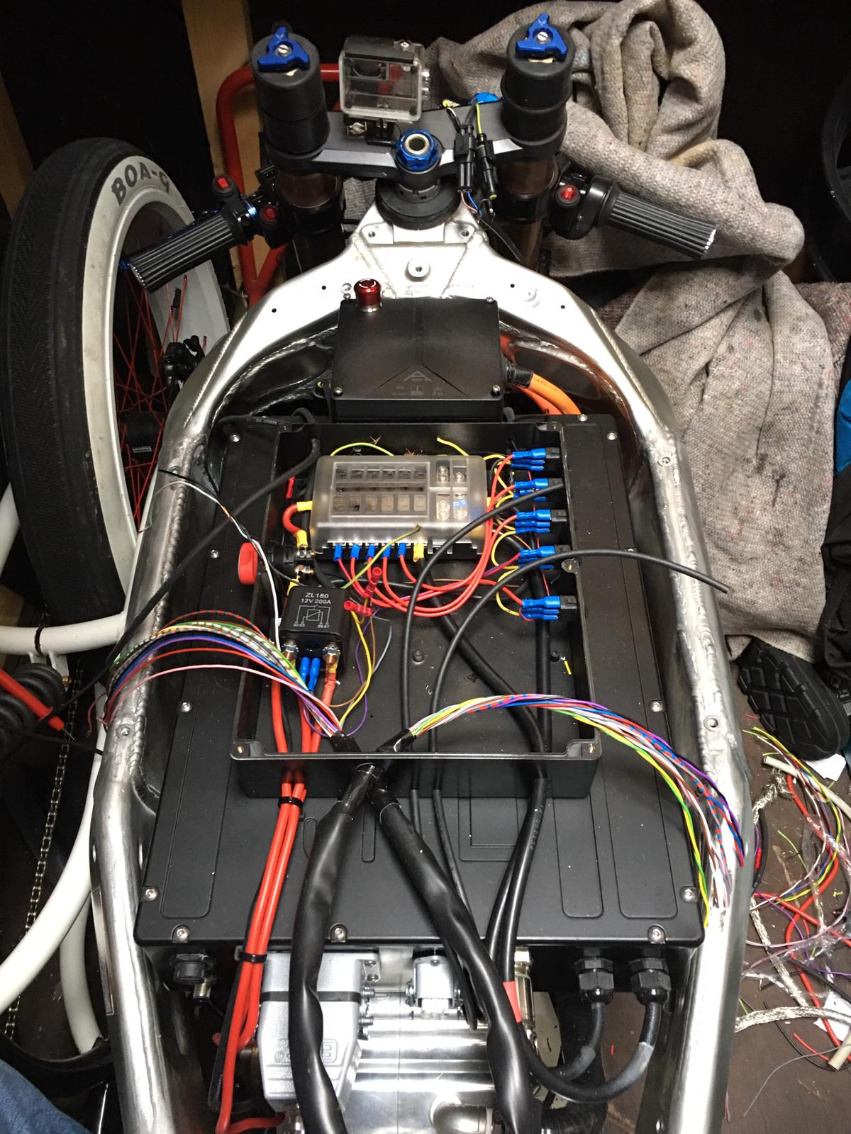

Gestern mal wieder ein paar Drähtchen verbunden.
Aber die Motoren würden wegen Überlastung vorzeitig Hops gehen.
Das haben sie mir selber damals gesagt als sie mir ihren Motortypen verkaufen wollten und wer weiß, evtl. möchte ich mal die 1/2 Meile in Angriff nehmen!
Ist ja auch nicht der erste Motor, den sie auf der 1/4 Meile schon gegrillt haben (bei 5k€ pro Motor) und derzeit sind sie wieder mit Wartungsarbeiten bzw. Bestandsaufnahme von ihren Motoren nach dem WR-Lauf beschäftigt.
Naja, schauen wir erst einmal wie es bei mir klappen wird!

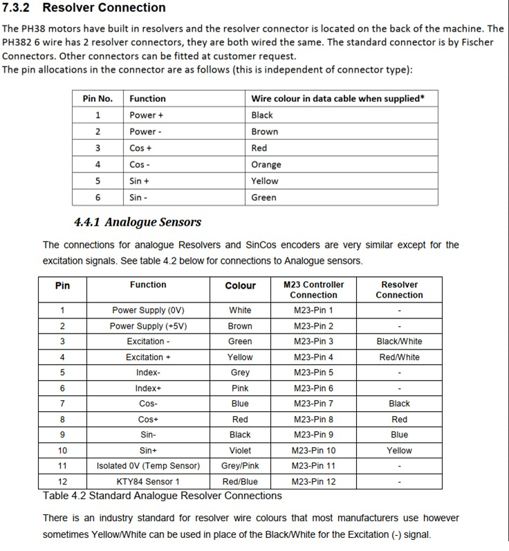

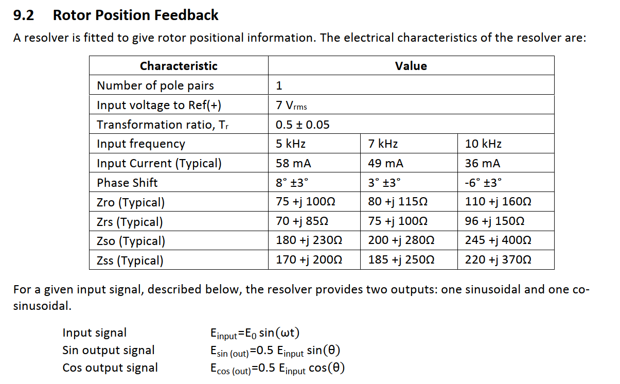

Nur noch der Resolveranschluss, ein paar Sicherungen stecken und Akkus laden, dann kann ich online gehen
Bin mir aber gerade ein wenig unschlüssig bzgl. Power+ und Power- vom Motor (Resolver).
Darunter befindet sich ein Beispielanschluss eines Resolvers vom Regler.
Soll ich den nun an Excitation +/- anschließen oder an die +5V und 0V (Pin 2 und 1)?
Zuletzt geändert von Rov am Do 8. Okt 2020, 08:40, insgesamt 1-mal geändert.
- Beiträge: 20624
Re: GSX-R e899 K2
Welche Kabel hat denn der Resolverausgang Deines Monstermotors? Gemäß der oberen oder unteren Tabelle? Wenn es der oberen entspricht ist der Fall klar.
Excitation bei einem analogen (3rd Party?) Resolver ist die Gleichtromversorgung der Erregerspule. Diese muss mit der für sie vorgeschriebenen Gleichspannung versorgt werden.
Rov
- Beiträge: 735
- Roller: GSX-R e899 K2
- PLZ: 96114
Re: GSX-R e899 K2
Die obere Tabelle entspricht dem Resolverausgang am Motor, die untere ist vom Regler.
Also schließe ich es am Regler mit +5V und Minus an oder?

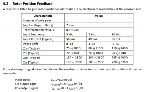

Anbei noch die Daten vom Motorenhersteller bzgl. des Resolvers

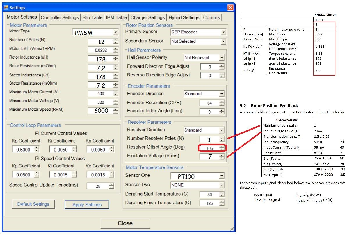

Habe auch nochmal zusätzlich die Software vom Regler angehangen, wie ich es eintragen würde.
Auch da sind allerdings noch einige Lücken!
