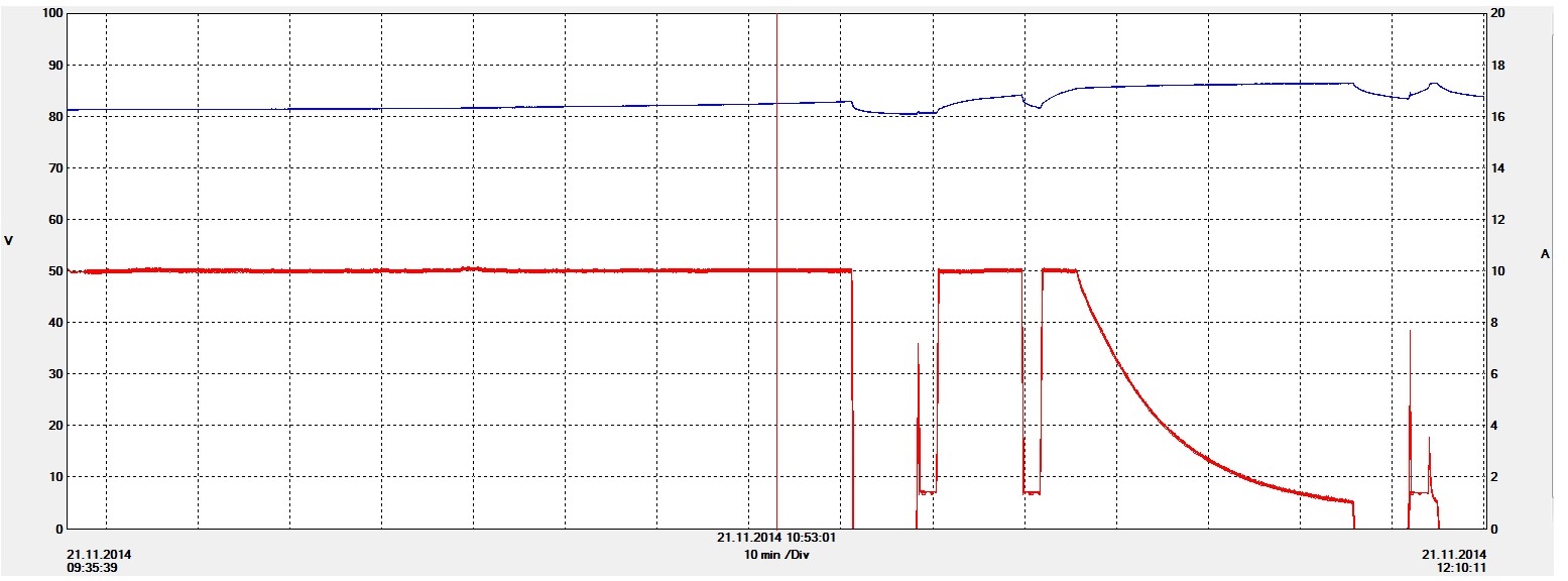

So ähnlich sieht meine Ladekurve auch aus...
Die Zeiten in denen der Strom abgeschaltet wurde, waren die Zeiten, in denen eine Zelle Überspannung hatte... also über 3,9 Volt

Ja super, das ist noch das alte Ladegerät
Welches Baujahr hat Dein Fury-Thunder?
Mokkito
Re: e-sprit Fury ist wahnsinn
2011
