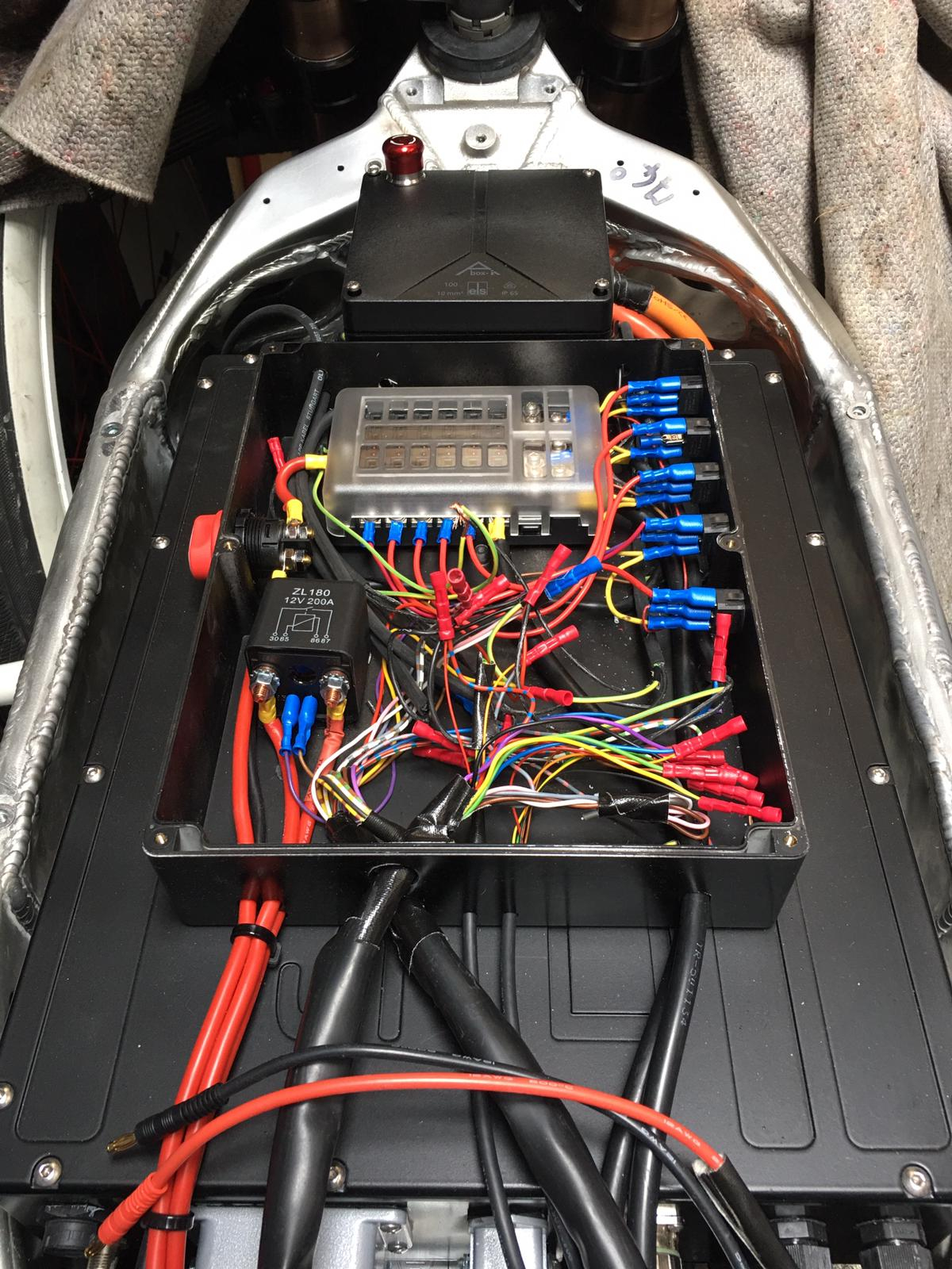

Das 12V/200A Relais ist für den Zusatzkühler (Peltier, 1kW)
Der Regler wird einfach über eine 14V Batterie angesteuert, was ich schon gemacht habe, da ich mal online auf dem Regler drauf war.

Elektrik zu 99,5% abgeschlossen.
WE gehört der Familie, nächste Woche geht es weiter ...
