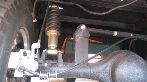

Handbremse
Hi,
heute den Frosch das erste Mal etwas abschüssig abgestellt,da rollte er trotz angezogene Handbremse(muß bis 4 Zähne anziehen,).
Mit Fußbremse rollt er nicht zurück.
Muss ich die Handbremse hier an der Schraube zum Bremskolben ,also die rechts vom Handbremshebel nachstellen?

@jolli, den Schutz über der Handbremse abschrauben, dort kannst du nachspannen.
Bei mir ist M 6 Gewinde.
An den Bremskolben must gleichmäßig nachziehen, Vorsicht!
LG Günter
LG Günter

Re: Elektrofrosch (4-Rad oder 3-Rad Kabinenroller) 3.599€
Handbremse ,danke für die Antworten.
Der Frosch hat ja ein Handbremseil was nur auf das linke Hinterrad wirkt.
Ja ,schon lange her mit meiner schrauberei an Autos:-)
Auto ??
Viel mir jetzt auch ein mit dem nachstellen direkt am Bremshebel,bin eben noch mit laufen eingeschränkt. Werd bei Gelegenheit schauen.
Fahrzeug beim Einstellen gesichert hochbocken ist mir klar,nicht das ich zu stramm ziehe oder ein
auf mir liegt.
Günter.......
Was genau? Die Schraube auf meinen Foto ? oder nur wenn es mit von vorne einstellen nicht funktioniert?
Mfg Jürgen
(während der Fahrt mit Fußbremse alles in Ordnung).
Günter.......
Mfg Jürgen

Normalerweise wirkt das Bremsseil auf beiden Rädern, es ging nur um Synchronisation, rechts links, gleichmäßig anziehen.
Da spielt das bei dir keine Rolle bei einem Rad.
Gruß Günter
Gruß Günter

Günter,
Top beschrieben.
Danke
Top beschrieben.
Danke
