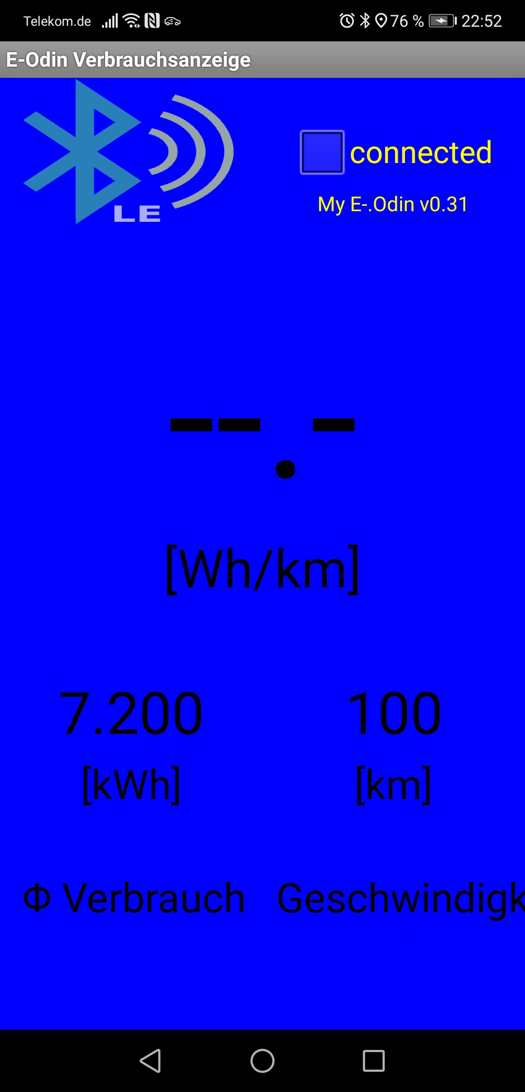

Mittlerweile hab' ich mir auch eine eigene Android App gebaut, welche die Daten via Bluetooth vom Coulomb-Meter abfragt, mit der Momentangeschwindigkeit (via Sensoren -> Location) verrechnet und mir die Wattstunden pro Kilometer ausgibt. Also eine echte Momentanverbrauchsanzeige :mrgreen: .
Schön ist auch, dass man die dem Akku entnommene Energie (also nicht nur die Amperestunden) vom Coulomb-Meter abfragen kann. Wenn man daran denkt diese nach jedem Ladevorgang auf Null zu setzen, kann man so recht einfach die Restenergie im Akku ermitteln....
Die App ist aber noch nicht perfekt :roll: ... muss da noch irgendwas mit einer Mittelwertbildung vom "Momentanverbrauch" einbauen (das ist noch nicht implementiert), da die Momentanwerte doch sehr stark schwanken.
Außerdem ist das mit der Momentangeschwindigkeit vom GPS-Sensor auch nicht immer stimmig.

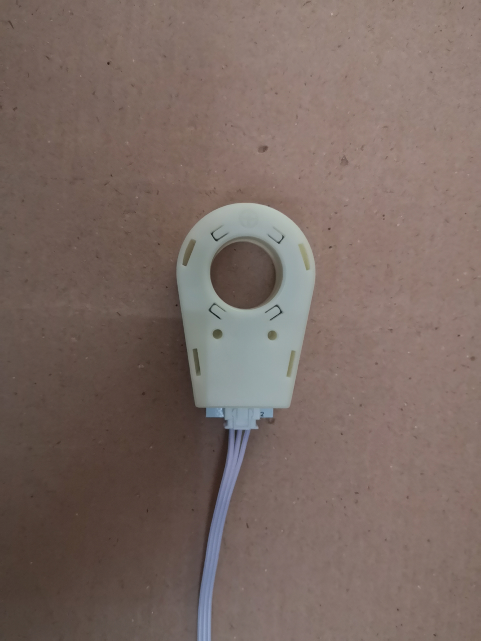

So schaut der Hall-Sensor aus:

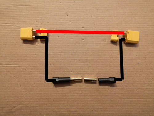

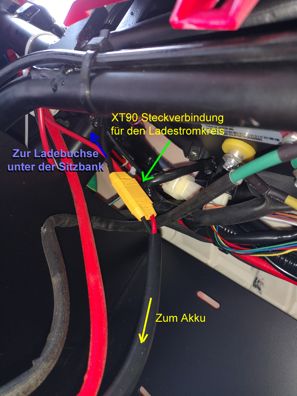

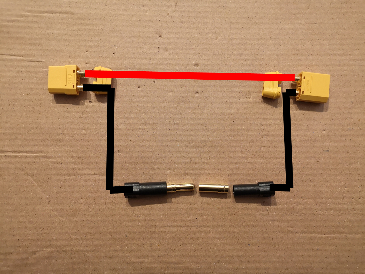

Durch den Hall-Sensor wird zumindest mal das Hauptstromkabel (also jenes, welches zum Hauptschalter unter der Sitzbank führt) durchgeführt.
Will man auch noch den Ladestrom mit monitoren, muss man noch zusätzlich eine Leitung durch die der Ladestrom fließt durchfädeln.
Dazu habe ich mir mit einem XT90H Stecker und einer XT90H Kupplung eine "Verlängerung" gebastelt, welche in die Kabelzuführung des Ladeanschlusses eingeschleift wird.
Eins der beiden Kabel ist dann noch mit einem XT150 Stecker und einer Kupplung versehen, so dass man dort den Stromkreis auftrennen, zusätzlich zum Hauptstromkabel durch den Hall-Sensor führen und anschließend wieder schließen kann.
Hier mal schematisch dargestellt:
