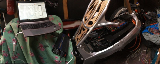

Rein theoretisch könnte ich jetzt alles mit Strom versorgen.
Nun muss ich aber auf die neue SW warten. Bin mal gespannt, was „couple of days“ dann wirklich bedeutet!
Es wird wohl auch ein Firmeware Update geben ...

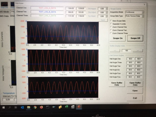

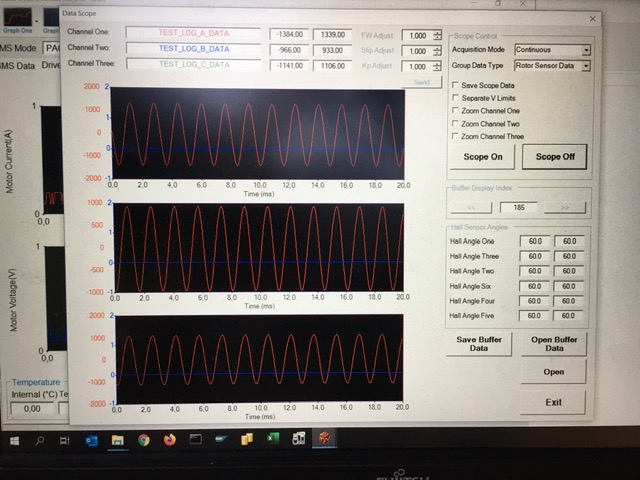

Habe mal die 3 Resolverkennlinien aufgenommen und die dazugehörigen Werte.
Frage mich aber nun, ob das normal ist?
Der Regler geht auch in den Drive Mode und wenn ich den Gasgriffs drehe höre ich zumindest schon mal das es im Regler werkelt (leises Brummgeräusch) aber der Motor dreht sich noch nicht.
Hängt wahrscheinlich mit dem Resolver zusammen oder?
Hatte auch schon die Resolverrichtung gedreht (per Software) aber am Ende kommt es dabei aufs selbe Ergebnisse.

B und C laufen eigentlich komplett synchron statt um 60°verschoben wie A im Verhältnis zu B und C... Keine Ahnung, wie das passieren kann
C sollte eigentlich mit dem aufsteigenden Ast kurz vor Maximum starten...
Da wäre ich als Controller auch nicht zufrieden damit und würde den Betrieb verweigern

Ein sin /cos Encoder sollte wohl nur 2 Kurven haben - siehe Abschnitt 5-12. Des Weiteren ist es ein 700V Controller der vielleicht nur im Voltbereich + 15% bzw. -20% arbeitet Also 800V bis 583V. Lieber bei den Kiwis nochmal nachfragen.

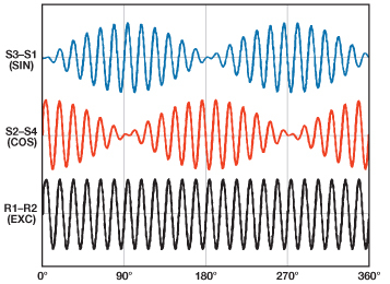

Jetzt soll ich überprüfen ob der Resolver wirklich nur ein Polpaar hat (durch drehen des Motors) und beobachten der unteren beiden Graphen. Der obere bleibt unverändert.
Wenn das in Ordnung wäre sollte ich den Offset von derzeit 0 mal auf 90 Grad stellen und dann beide Resolver Richtungen ausprobieren.
Ich denke der obere Graph entspricht dem unteren im Bild, welches ich zu sin Cos Resolver gefunden habe.
Dabei sind sin und Cos in Phase, so wie meine unteren beiden Graphen.
