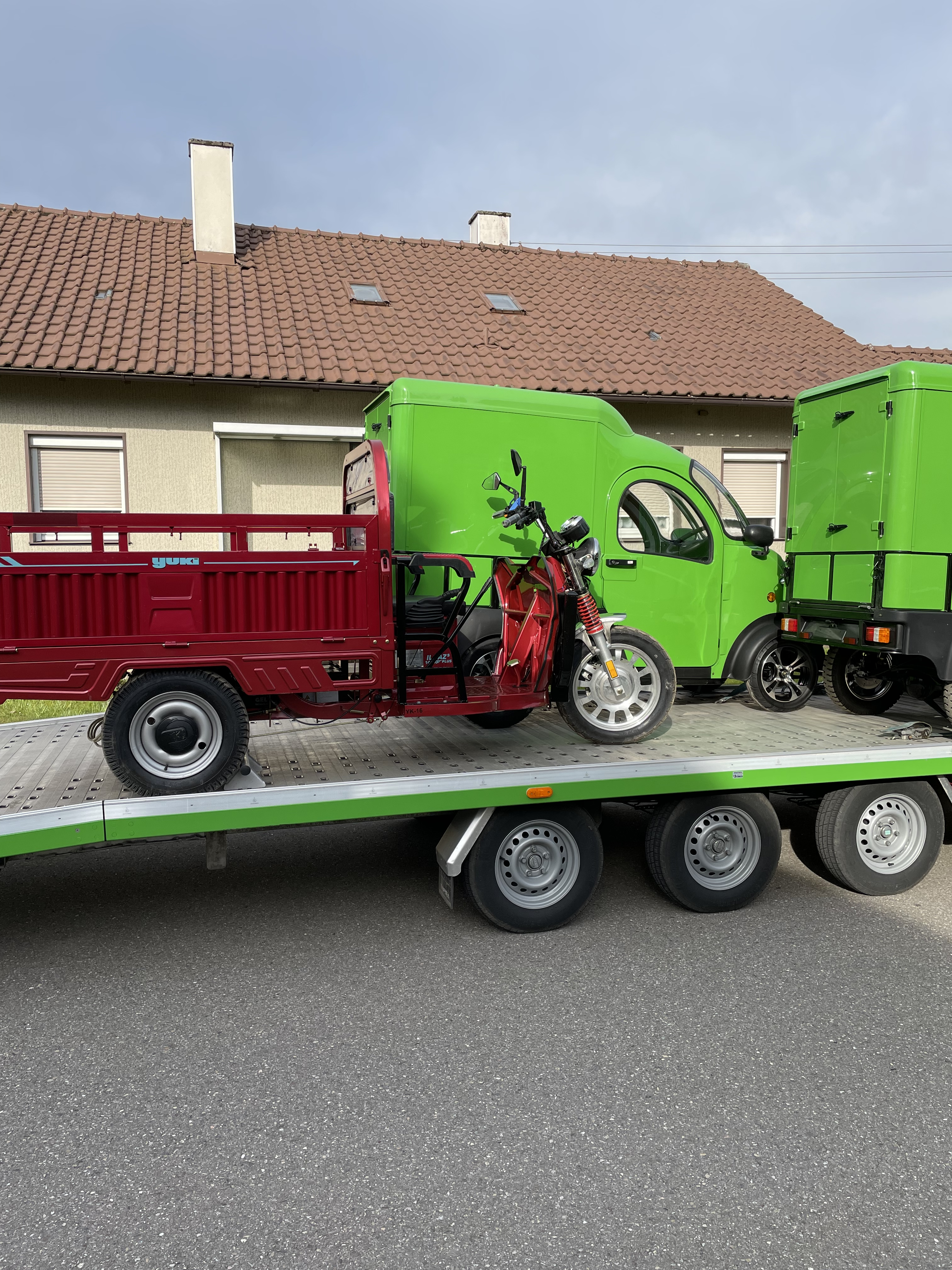

Hallo Marc,
erst mal Glückwunsch zum neuen Gefährt und ich hoffe er wird dir viel Freude machen.
Die Mängel sind ja schon ärgerlich. Habe die Wiedergutmachung nicht ganz verstanden. Hast du jetzt was Rotes oder Grünes?
"Der „Maximus“ ganz hinten auf der Ladefläche ist meiner." Der Max ist ja grün, aber hat ja einen Koffer hinten, Was möchte man da mit einem Planenaufbau oder kann man den Koffer leicht abschrauben?

der "Maximus" ist ein Lastendreirad (rot ohne Dach), der MAX ein Cargo-Mopedauto (grün als Koffer mit Fahrerkabine).

Danke für die Aufklärung. Diesen "Maximus" gibt es aber nicht mehr aus Berlin oder? Haben die immer nur Kleinstauflagen von z.B. 100 Stück und dann kommt was Neues? Hab schon andere Namen gehört die ich jetzt bei ef nicht mehr finde.Da verstehst Du was falsch!

der Maximus kommt auch aus Berlin, bietet EF aber nur über ebay an.FloriBo hat geschrieben: Fr 7. Mai 2021, 16:22Danke für die Aufklärung. Diesen "Maximus" gibt es aber nicht mehr aus Berlin oder? Haben die immer nur Kleinstauflagen von z.B. 100 Stück und dann kommt was Neues? Hab schon andere Namen gehört die ich jetzt bei ef nicht mehr finde.Da verstehst Du was falsch!
Ja, EF hat einen deutlichen Modelwechsel (kann man jetzt positiv und auch negativ sehen) und hat auch schon öfters die Bezeichnungen gewechselt.
EF hat auch keine Kleinstauflagen, was die verkaufen sind Massenprodukte, davon werden hunderte, wenn nicht tausende gebaut, primärer Zielmarkt ist aber nunmal nicht Europa.

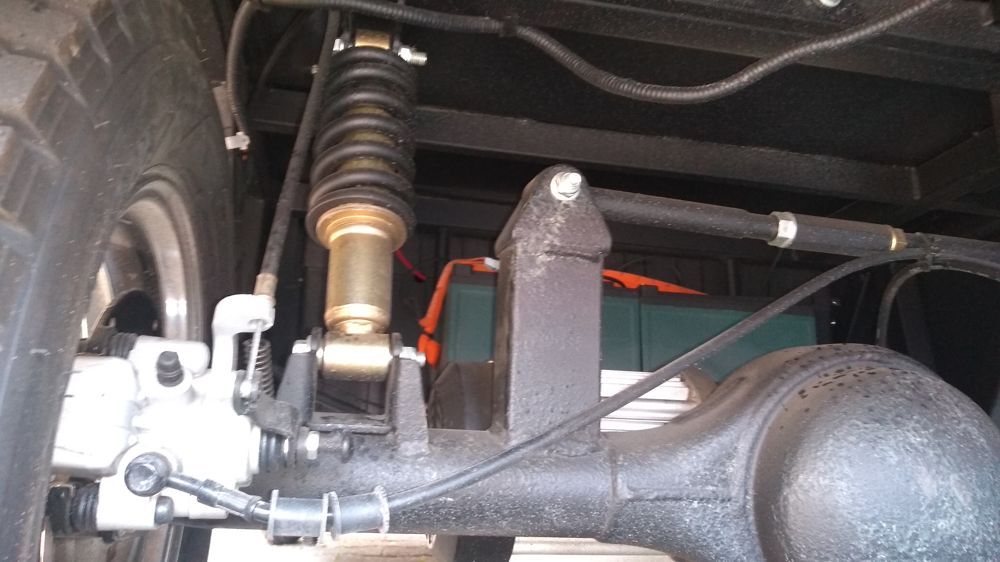

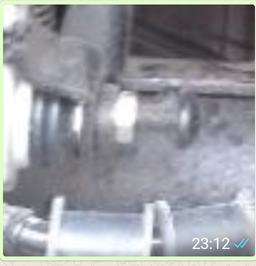

Handbremse Elektrofrosch Max einstellen.
Foto:
download/file.php?id=29903&mode=view
download/file.php?id=29890&mode=view
Handbremseil beim Elektrofrosch Max kann man nicht am Handbremshebel nachspannen.
Hier beim Max ist das nur direkt am Rad hinten links möglich.(Bilder im Link weiter oben).
Wagen wenn möglich aufbocken und gegen wegrollen sichern,Handbremse lösen.
Dann mit einen 12 er Schlüssel die Mutter lösen und jetzt mit einem 40er Torx die schwarze Schraube nur so weit festdrehen bis Bremse fest......Achtung jetzt wieder so weit lockern das ,das Rad frei dreht. Anschließend die 12er Mutter wieder anziehen.
Kontrollieren ob das Rad ohne Handbremse wieder frei läuft!
Oder jemand fragen der sich damit auskennt
Ähnlich funktioniert das bei manchen Wohnwagenanhängern
Güter th und interessierte
Ohne Gewährleistung und auf eigene Gefahr.
Foto:

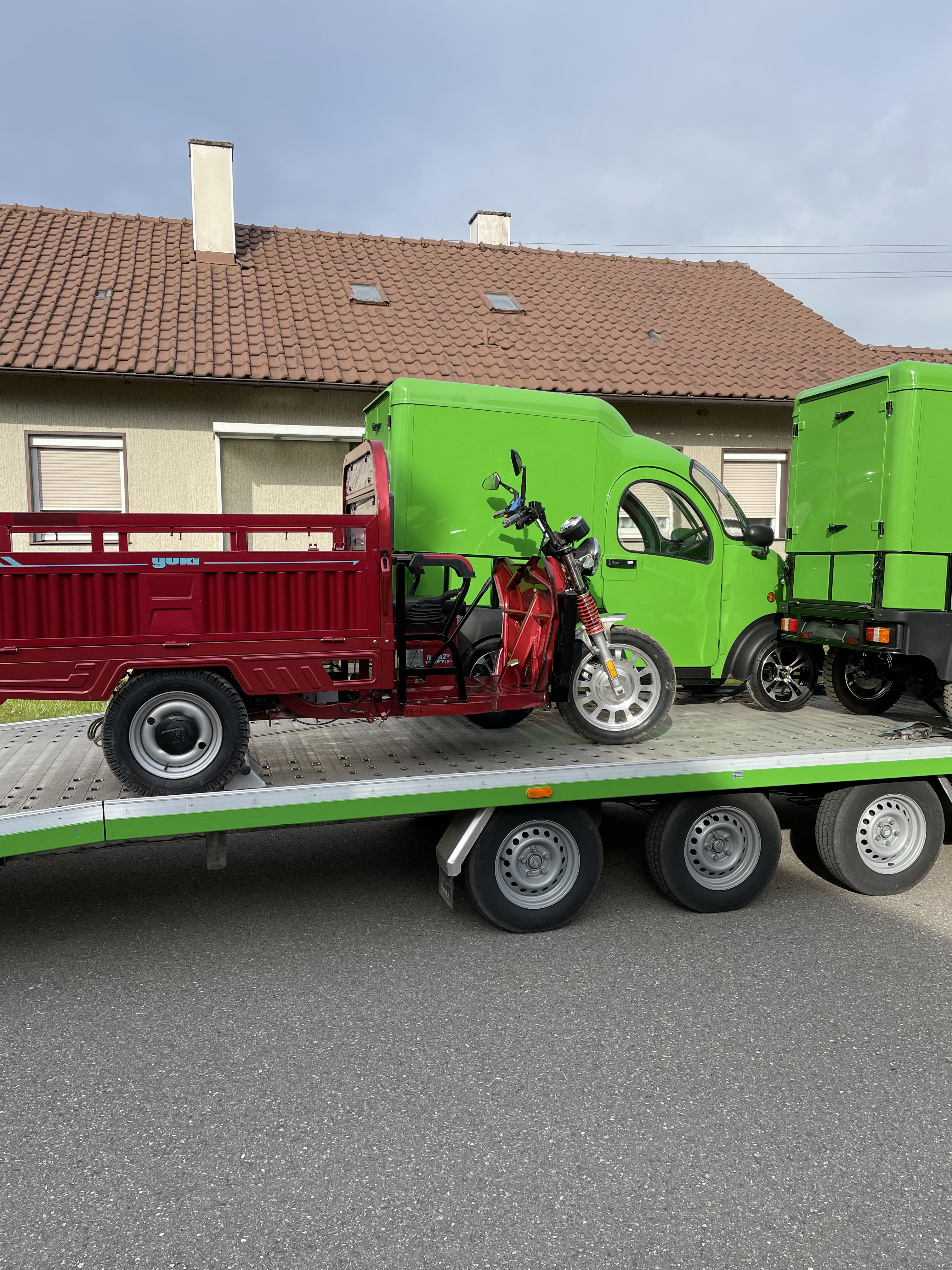

Das ist der Maximus

rema79
Herzlichen Glückwunsch
Bei deinem Fahrzeug lässt sich die Handbremse ja super einfach nachstellen,
falls Mal nötig.
falls Mal nötig.

Glückwunsch!rema79 hat geschrieben: Sa 8. Mai 2021, 17:48 11D1416A-141E-49F9-9C6F-D04548792144.jpeg
Das ist der Maximus![]()
Yuki (auch en Türke) ist grundsätzlich soweit ich weiß auch eine recht ordentliche Marke.
Leider gibt hier EF bei seinem ebay Angebot wieder mal falsche Daten an....
in den Technischen Datne von Yuki steht ganz klar
Case Size UGY (mm) Inside to Inside 1000X1500X350
Case Size (mm) Outside 1100X1600
