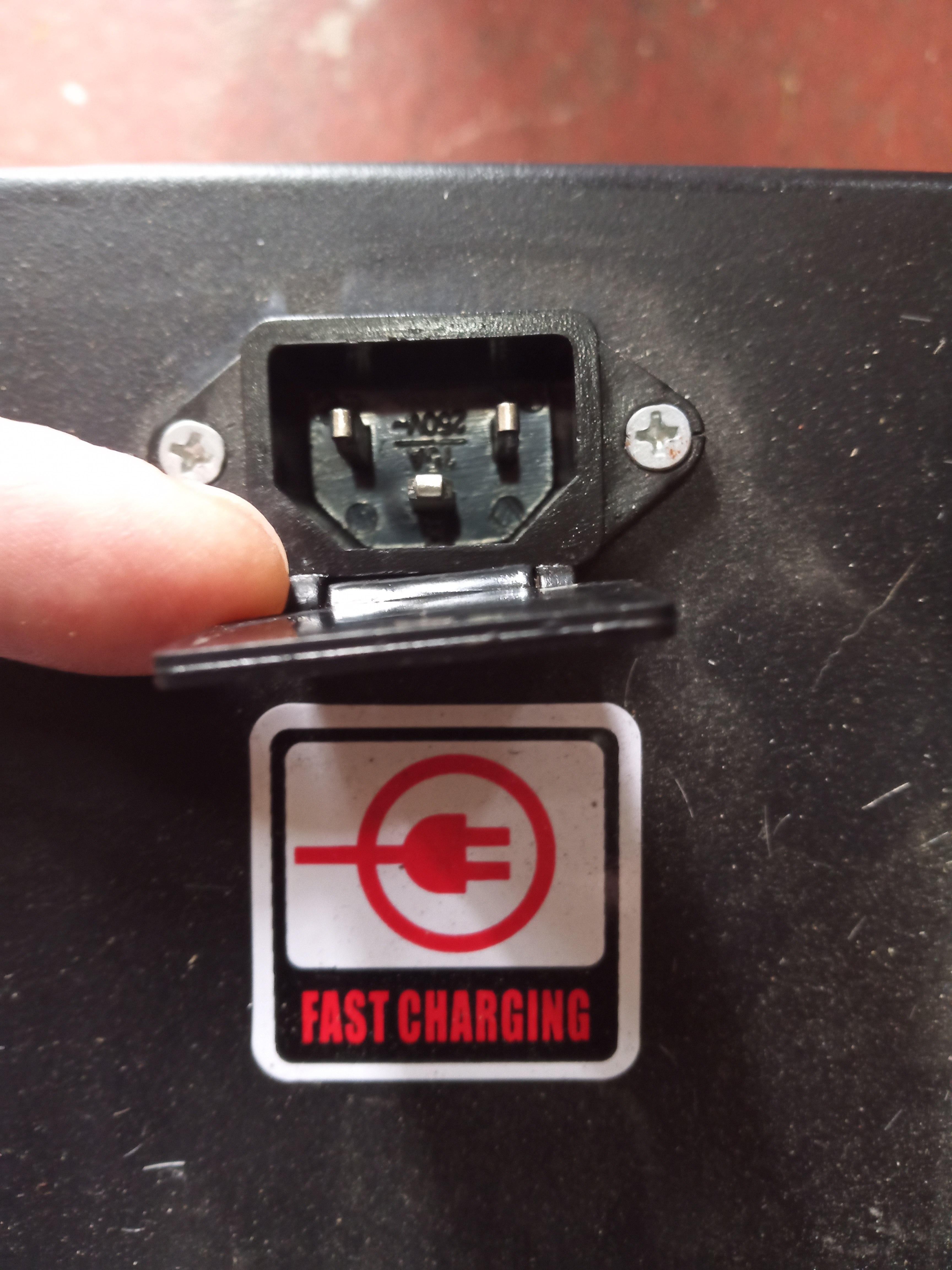

Nein, der Stecker vom mitgeliefertem Netzteil passt da nicht, jedenfalls bei mir nichtjeff-jordan hat geschrieben: So 29. Mai 2022, 18:30Wenn ich mich recht entsinne, passt doch der Stecker vom original-Ladegerät.tho-ges74 hat geschrieben: So 29. Mai 2022, 15:29 Welches Ladegerät würdet ihr empfehlen, um den (ausgebauten) Akku direkt über den Ladeanschluss am Akku zu laden?

Wundert mich etwas da auf den Seiten geworden wird das der Akku auch außerhalb geladen werden kanntho-ges74 hat geschrieben: So 29. Mai 2022, 18:55Nein, der Stecker vom mitgeliefertem Netzteil passt da nicht, jedenfalls bei mir nichtjeff-jordan hat geschrieben: So 29. Mai 2022, 18:30Wenn ich mich recht entsinne, passt doch der Stecker vom original-Ladegerät.tho-ges74 hat geschrieben: So 29. Mai 2022, 15:29 Welches Ladegerät würdet ihr empfehlen, um den (ausgebauten) Akku direkt über den Ladeanschluss am Akku zu laden?

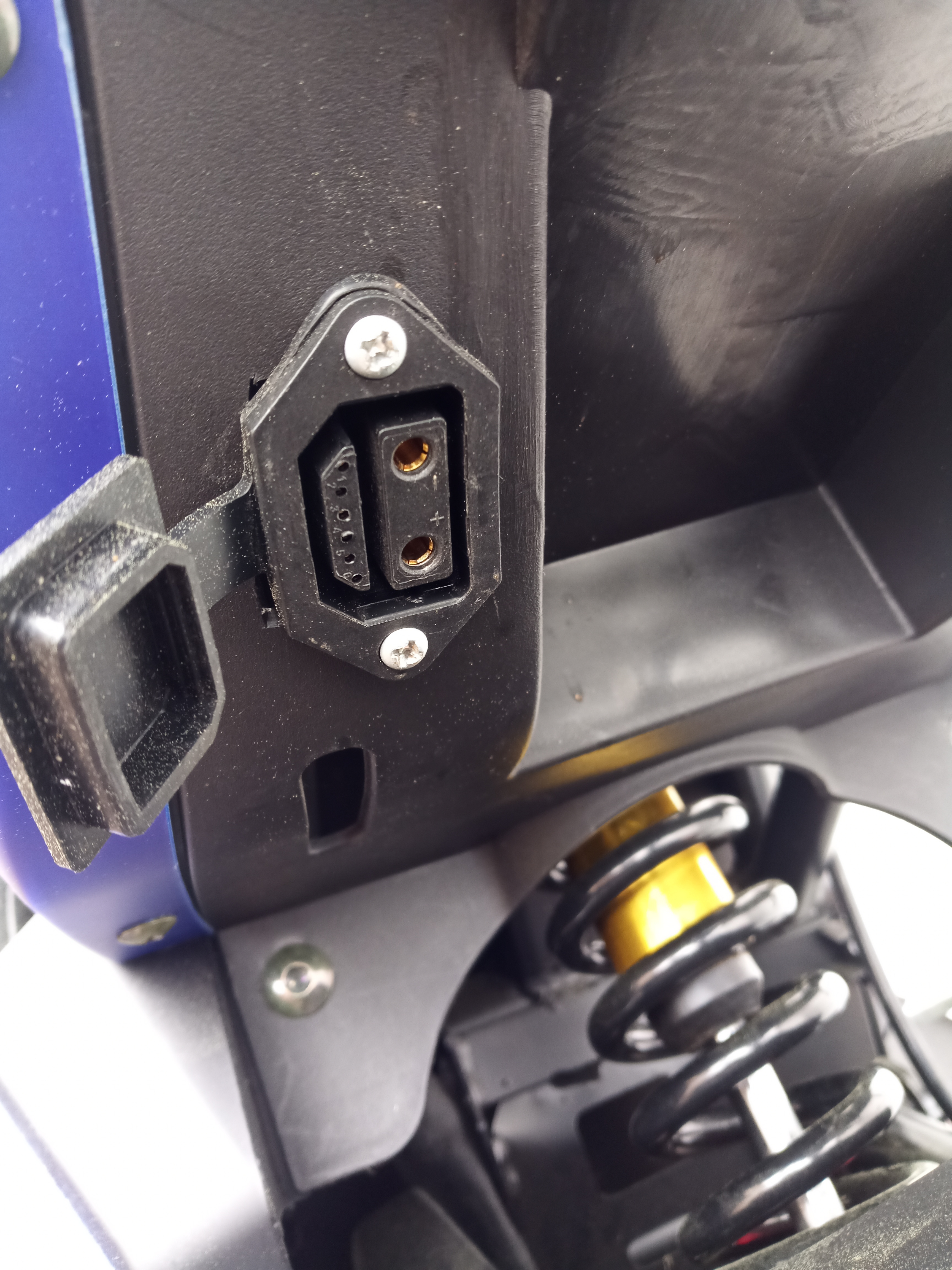

Genau so habe ich es auch auf der Seite gelesen. Sehr merkwürdig.DavidSt hat geschrieben: So 29. Mai 2022, 20:50Wundert mich etwas da auf den Seiten geworden wird das der Akku auch außerhalb geladen werden kanntho-ges74 hat geschrieben: So 29. Mai 2022, 18:55Nein, der Stecker vom mitgeliefertem Netzteil passt da nicht, jedenfalls bei mir nichtjeff-jordan hat geschrieben: So 29. Mai 2022, 18:30Wenn ich mich recht entsinne, passt doch der Stecker vom original-Ladegerät.tho-ges74 hat geschrieben: So 29. Mai 2022, 15:29 Welches Ladegerät würdet ihr empfehlen, um den (ausgebauten) Akku direkt über den Ladeanschluss am Akku zu laden?
Hier mal meine Anschlüsse....

Ja, soweit ich das sehe ist das noch ein "alter" Akku aus dem ersten Odin-Modell, die hatten diese Anschlüsse. Das wurde dann einfach adaptiert auf den neuen. Daher auch diese merkwürdigen XT60 Verbindungen dazwischen.
( Bitte KEIN 230V Kaltgerätekabel dort anschließen ... )

Nun ja, eventuell muss ich ja auch einen neuen Akku bekommen, wenn mein Problem durch den Austausch des Controllers nicht behoben sein sollte.gdv-it hat geschrieben: Mo 30. Mai 2022, 10:32 Ja, soweit ich das sehe ist das noch ein "alter" Akku aus dem ersten Odin-Modell, die hatten diese Anschlüsse. Das wurde dann einfach adaptiert auf den neuen. Daher auch diese merkwürdigen XT60 Verbindungen dazwischen.

Oh weh, diese Art von "Kaltgerätestecker" am Akku verträgt nur maximal 15 Ampere.
Und nebenbei: der "Zwischenstecker" hat XT90 Steckverbinder - zumindest bei meinem Bike -, nicht XT60 (obwohl die von der Strombelastbarkeit auch ausreichen würden).

Bei mir im HRTK122 Roller (40Ah Akku und 10A Lader) war der Kaltgerätestecker nach 4 Jahren mit 10A durch, der Stecker hatte außen über 75Grad beim laden erreicht, die Kontakte waren schon sichtlich verfärbt.jeff-jordan hat geschrieben: Mo 30. Mai 2022, 11:09 Oh weh, diese Art von "Kaltgerätestecker" am Akku verträgt nur maximal 15 Ampere.
15A sind da nur kurzzeitig möglich.
