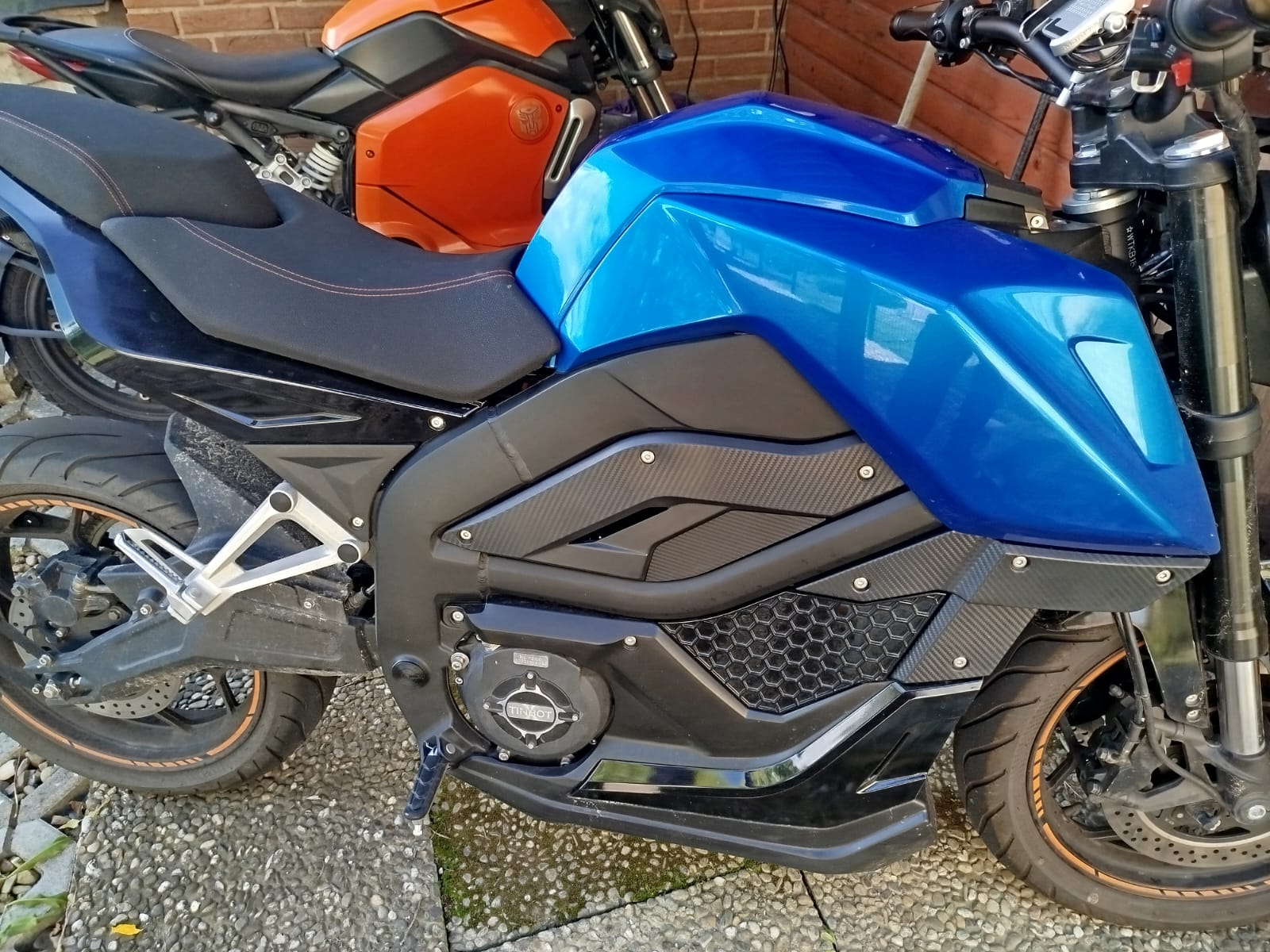

Hier noch etwas für diejenigen die Zugang zu einem 3D Drucker haben. Mit einer Strukturplatte euerer Wahl könnt ihr ein Verkleidungsstück Drucken.
Gedruckt habe ich es aus PETG, hätte es gerne aus ABS gedruckt aber mein Drucker hat keine Einhausung. Der Druck löst sich von der Druckplatt.
Die Datei könnt ihr euch hier https://drive.google.com/file/d/1a6g4gx ... drive_link ziehen. Die andere Seite spiegelt ihr euch einfach in eurem 3D Slicer. Am besten druckt ihr ein Probedruck um zu sehen ob die Größe stimmt. Mein erster Druck war etwas kleiner.
