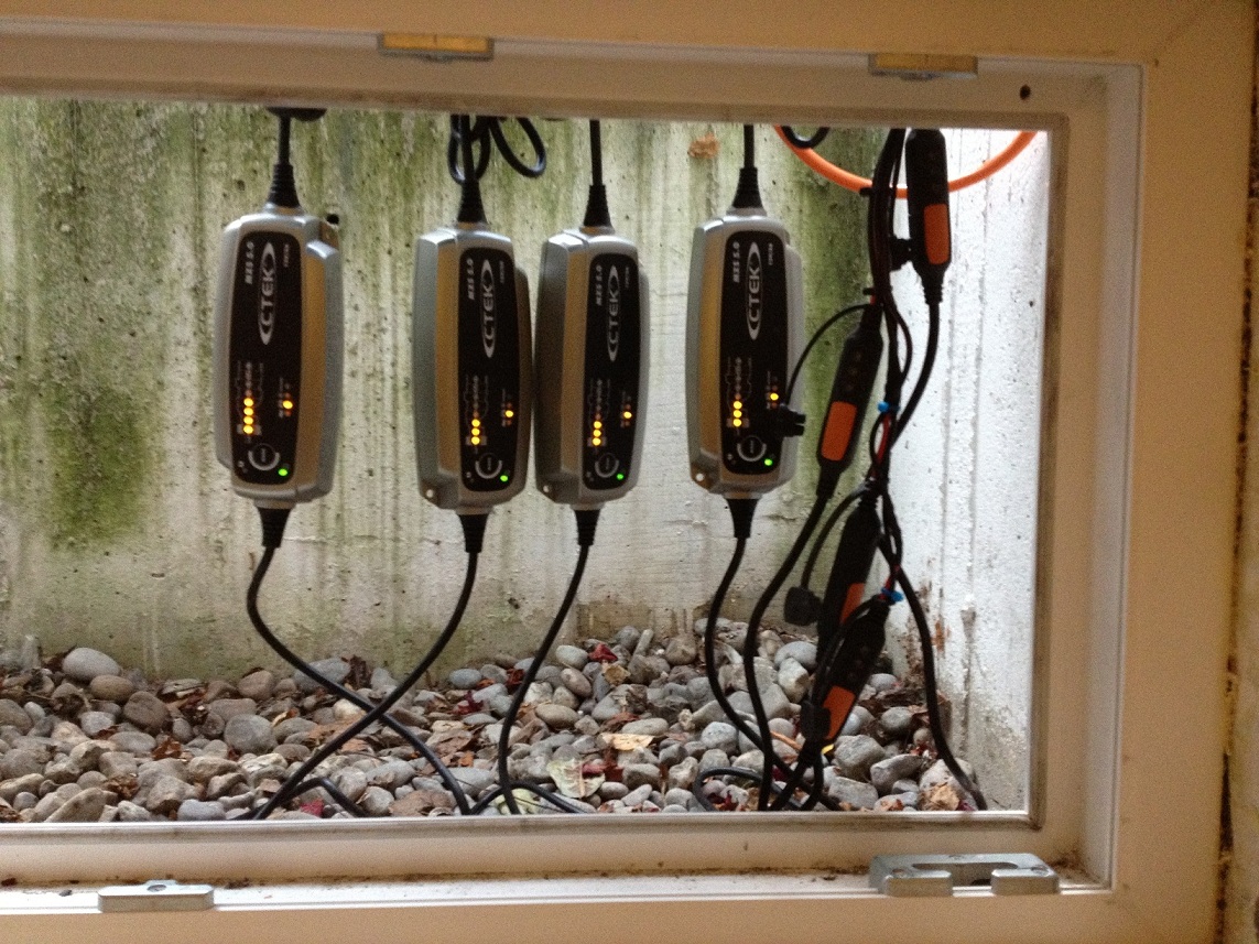

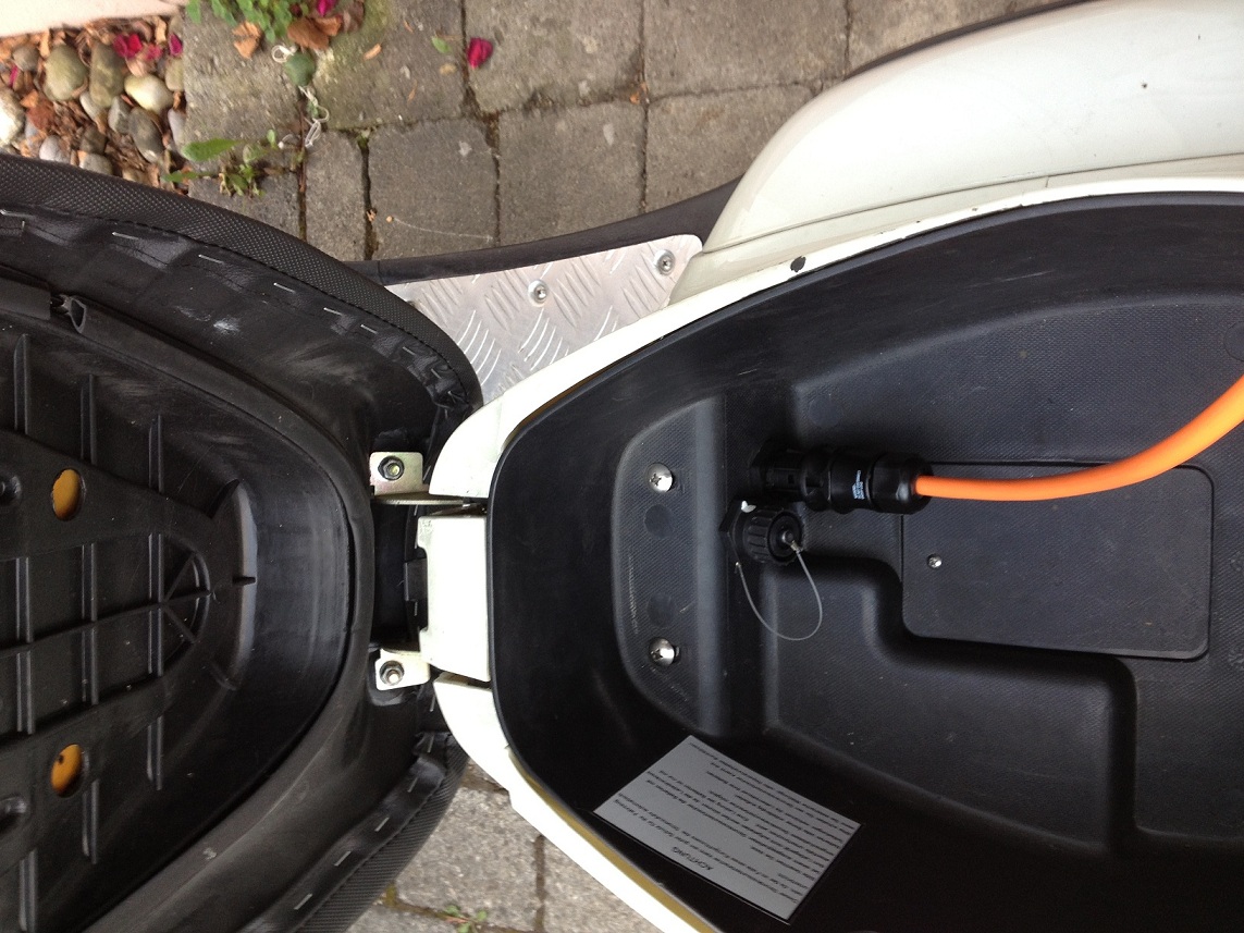

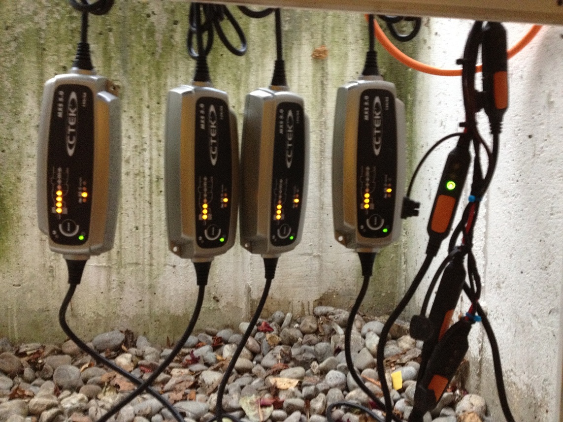

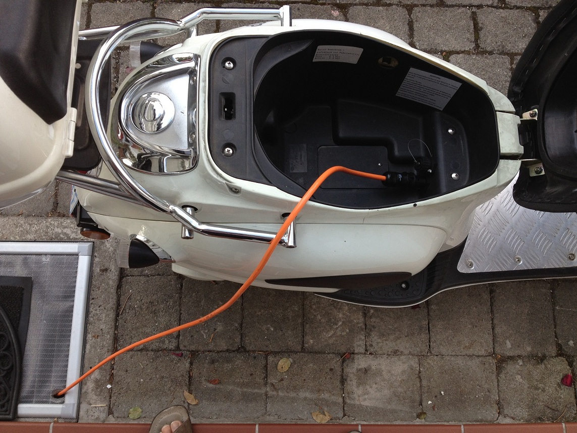

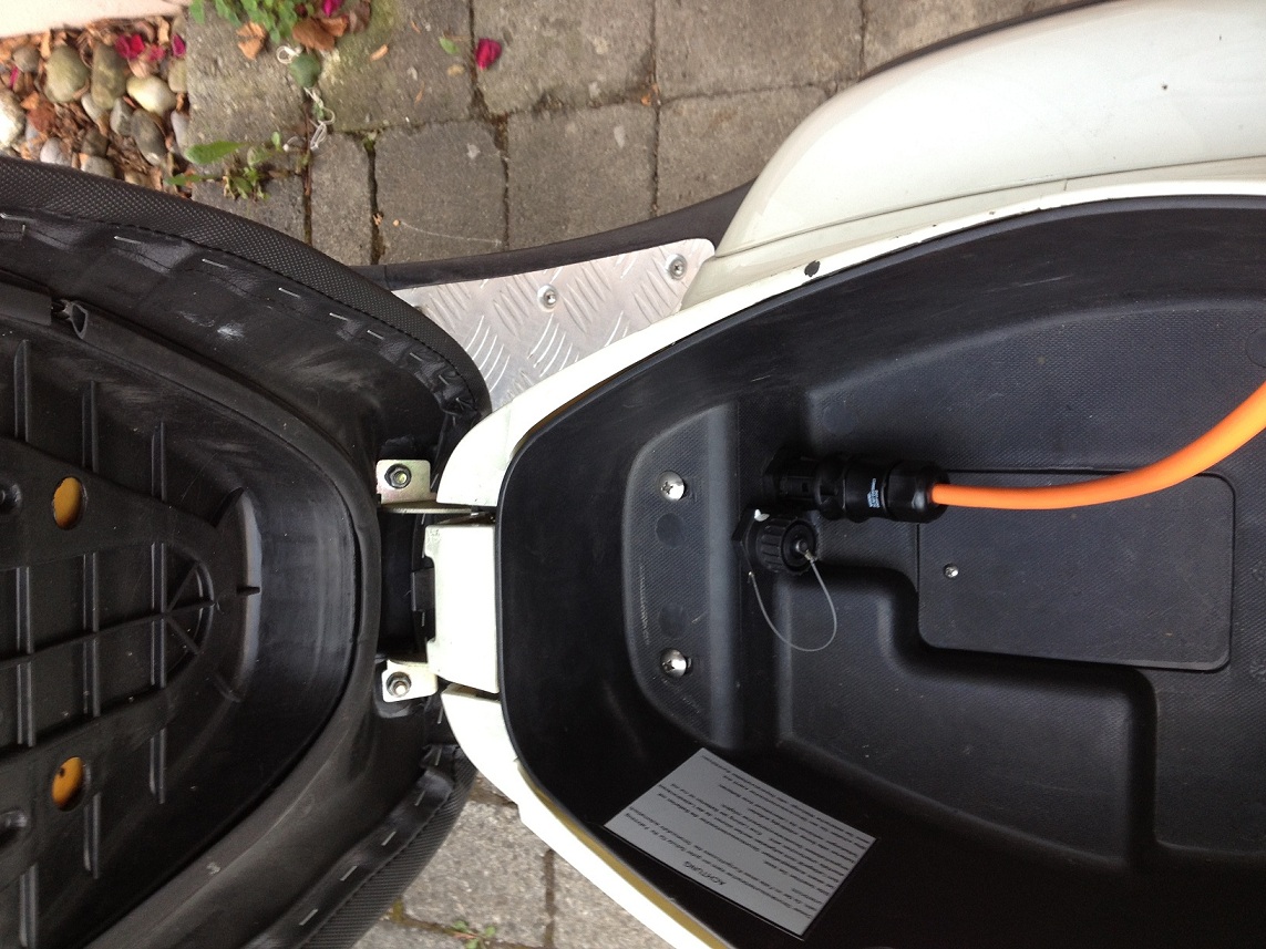

So hab jetzt alles bekommen und auch schon zusammen gebaut.
Und muß sagen bin ganz zufrieden wie es geworden - und vorallem es funktioniert alles super.
Bin heute schon 10km gefahren und die Akkus halt jetzt viel besser.
Das laden dauert zwar länger - aber das ist mir egal - ich denke das ist sogar besser für die Akkus.
Ich finde das dies die Vorteil sind bei dieser Var.
1) Akkus werde schonend geladen.
2) Bessere überwachung von den einzelnen Akkus.
3) Ladegeräte haben 5 Jahre Garantie - und wenn dann muß mann nur einz ersetzten.
4) Akkus werden perfekt geladen - und eventuel wiederbelebt.
5) Kein Lüfter geräusch.
6) 2 Lademöglichkeiten ( altes Ladegerät & das neue System )
Ok ich denke das wars.
Hier noch ein paar Bilder.
Und danke nochmal alle die mir geantwortet und geholfen haben.
Ich berichte später mal wie ds soweiter läuft mit den Sytem.
P.S. Der Stecker ist von Wieland und ist super.
Willi

Ein bequemer Blick aus dem Kellerfenster, um zu sehen, wie weit der Roller geladen ist
Trotzdem würde ich noch zusehen, dass die Ladegeräte vor Regenwasser geschützt sind, das evtl. durch das Gitter eindringen kann.

Das mit der Sicht war extra so gewählt
Regenschutz kommt noch aber eigentlich ist es schon von einen Glasdach geschütz / aber sicher ist sicher.

Ich sehe keine Fische in deinem "Aquarium"
Ich habe noch ein älteres ctek der selben Leistungsklasse das keinen "equalizer" hat.
Was verbraten die 4 Dinger jetzt gemeinsam? Weil mein ctek braucht genau 65 Watt.
Das wären bei 4 Stk. dann 260 Watt bei so ca. 3,8 Ampere was das Ladegerät so kann.
Mein Lader KOP 601: 48V/9A, 600 Watt aufgedruckte Aufnahmeleistung, Abgabeleistung 432 Watt Wirkunsgrad ~72%
4x ctek: 12V/~3,8A, 65 Watt gemessene Aufnahmeleistung, Abgabeleistung 45,6 Watt Wirkungsgrad ~ 70%
Also ich glaube wenn die ctek wirklich Wasserdicht sein sollten das hast du schon eine tolle Aquariumheizung. Bei mir zergeht schon mal die Schokolade wenn ich den Einkauf mal im Helmfach (da liegt das Ladegerät) liegen lasse

Das mit dem Helmfach war auch meine erste Idee.
Aber das waren dann die Gründe warm ich das doch nicht gemacht habe:
- die Ladegärete wird stark verbriert ( beim fahren )
- weniger stauplatz
- ladegeräte werden schlechter gekühlt
Es gibt bestimmt auch einige Vorteile.
Wegen Leistungaufnahme:
- nach 10 km fährt - 4 ctek verbrauchen 310 W ca. 1h
- danach geht der Verbrauch auf 100 W runter und danach langsam auf ca. 10 W
- weniger stauplatz
