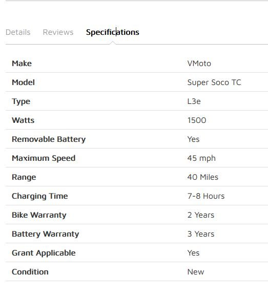

Tomkat hat geschrieben: Do 16. Jan 2020, 17:40 In dem Shop https://www.green-mopeds.com/super-soco ... w-94-p.asp
wird die TC auch als L3e angegeben...
Und wenn jemand die Chuzpe hat, fragt er nach einer Kopie des COC für die TC in England!!!

Wow, Tomkat,
und bravo! Ich hab gestern mal europaweit (und nur flüchtig) nach genau so einer Quelle gesucht - hatte aber nix gefunden. DANKE! Die Chuzpe da anzuklopfen hab ich wohl, ich frag nachher mal bei denen nach. Vielleicht sind sie ja kooperativ. Oder aber, was leider auch sein kann, es ist ne Falschinfo. Hab ich bei so was leider öfters mal erlebt... Wir werden sehen, Versuch macht kluch und so, wie gehabt!

interessantes Fundstück aus GB
als L3e trotzdem mit 45 km/h-Zulassung. Mit der CoC könnte man das mit einer Zulassung als L3e hinbekommen. Ob man aber auch eine höhere Geschwindigkeit zugelassen bekommt, scheint nicht sicher.
Technisch müsste nur die Warnblinkanlage nachgerüstet werden, so sie denn bei der GB-Version noch nicht vorhanden ist.

Nope, dear Uhu,
Fehlinfo: die TC wird dort mit Spitze 45 mph (nicht km/h!) angegeben - also umgerechnet 70 km/h, sprich komplett entdrosselt und trotzdem (angeblich) EU-zertifiziert. Das macht die Sache so spannend

ja, stimmt die Meilen auf der Insel (mit zwei Bergen)
70 km/h also
Mit der Info würde ich mit einem Hochdachkombi nach GB und dort eine gebrauchte mit L3e-Zulassung kaufen. Die Papiere dann beim TÜV vorlegen und Zulassungsbescheinigung Teil 1+2 beantragen.
Der TÜV könnte dann noch auf die Warnblinkanlage pochen
70 km/h also

zurück auf Anfang, leider... Ich hatte gerade eine längere und nette Mailkorrespondenz mit Jeremy, dem Director von green-mopeds.com, und zusammengefasst läuft es auf Folgendes hinaus:
Auch seine TCs haben einzig und allein ein L1e-Zertifikat. Aber in UK ist es wohl möglich, die Bikes trotzdem legal als L3e mit 45 mph (70 km/h) zu fahren, sofern man einen Versicherer findet, der das Bike als L3e versichert. Jeremy schreibt, dass das auch vom englischen Importeur so beworben und (ohne Garantieverlust!) unterstützt wird.
Trotzdem bleibt es (a) eine spezielle britische Insel-Lösung und (b) eine Angelegenheit auf eigenes Risiko. Das betont er auch ausdrücklich noch mal im Introtext zu seinem Entdrosselungs-Video auf YouTube (Sek 0.07-0.12 auf www.youtube.com/watch?v=WsybKXO9-mw).
Kurzum, die Jungs auf der Insel machen dasselbe wie manche hier im Forum, nämlich einfach ohne entsprechendes CoC freischalten. Sie können es bloß nachträglich auf dem Umweg über die Versicherung legalisieren... tu felix Britannia!
