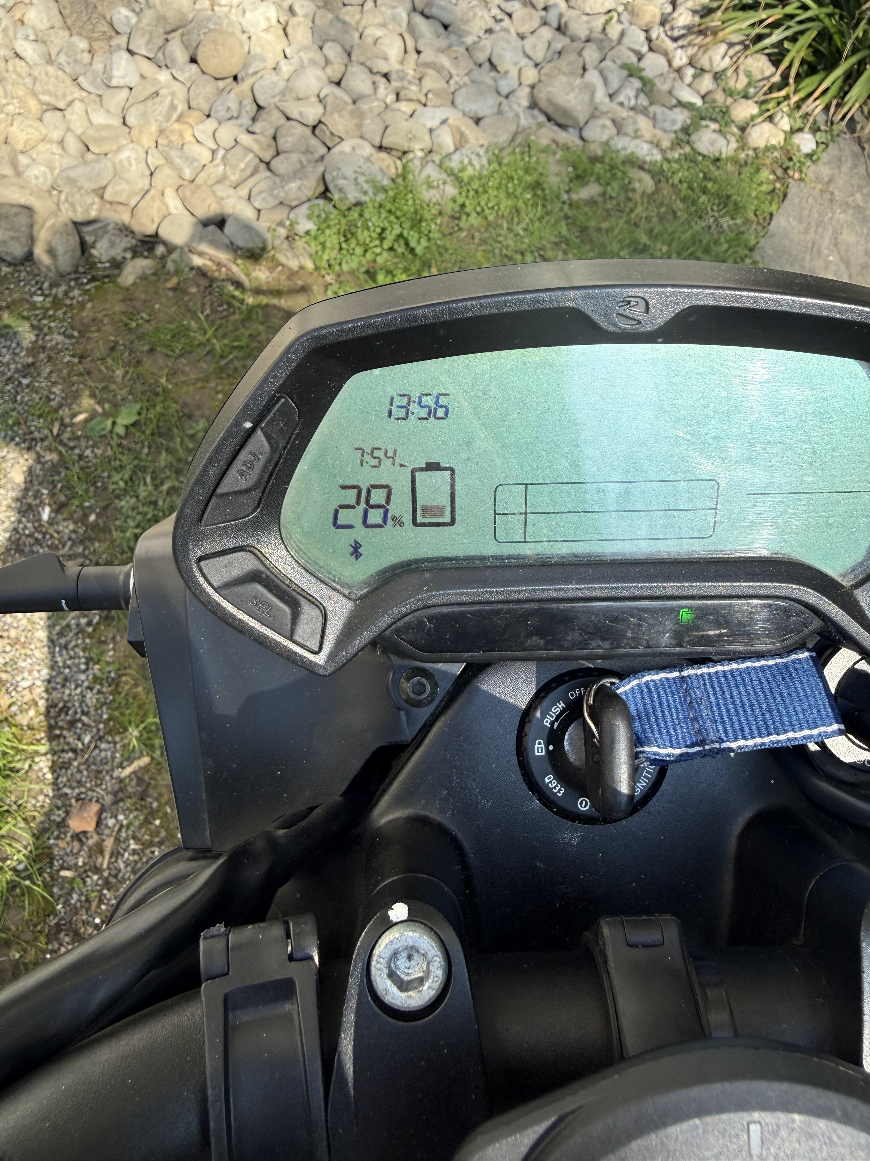

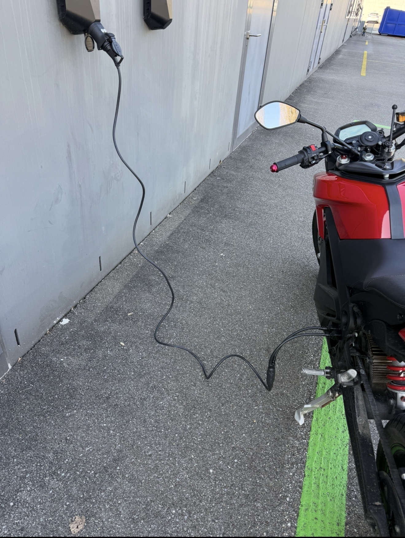

Ich konnte das neue Setup endlich an der Ladesäule testen. Der Typ-2-Adapter funktioniert einwandfrei mit dem selbstgebauten Y-Kabel.

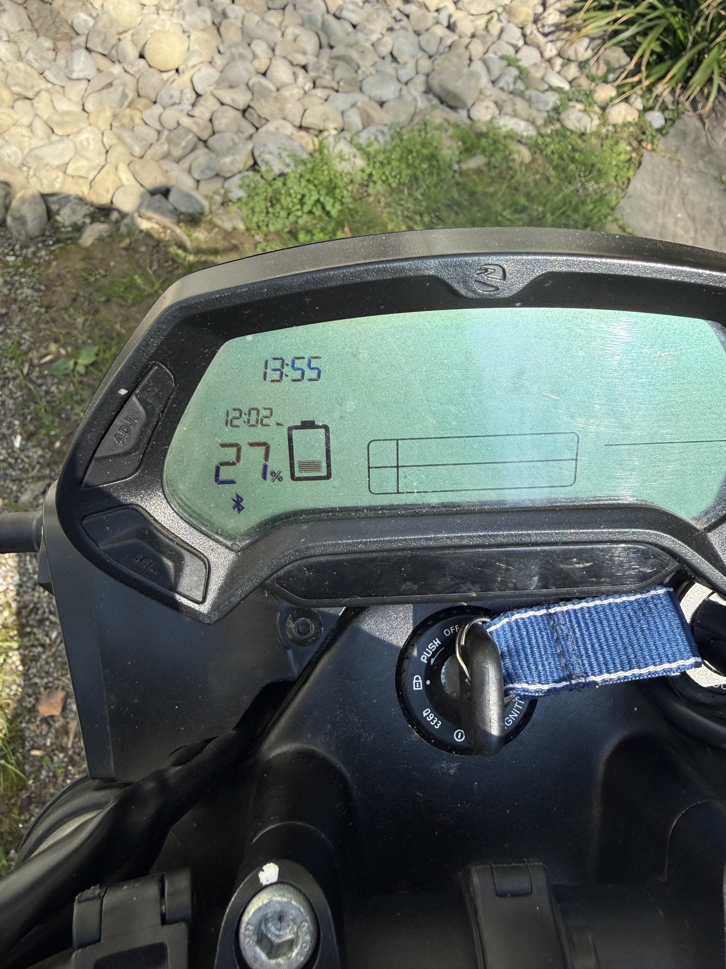

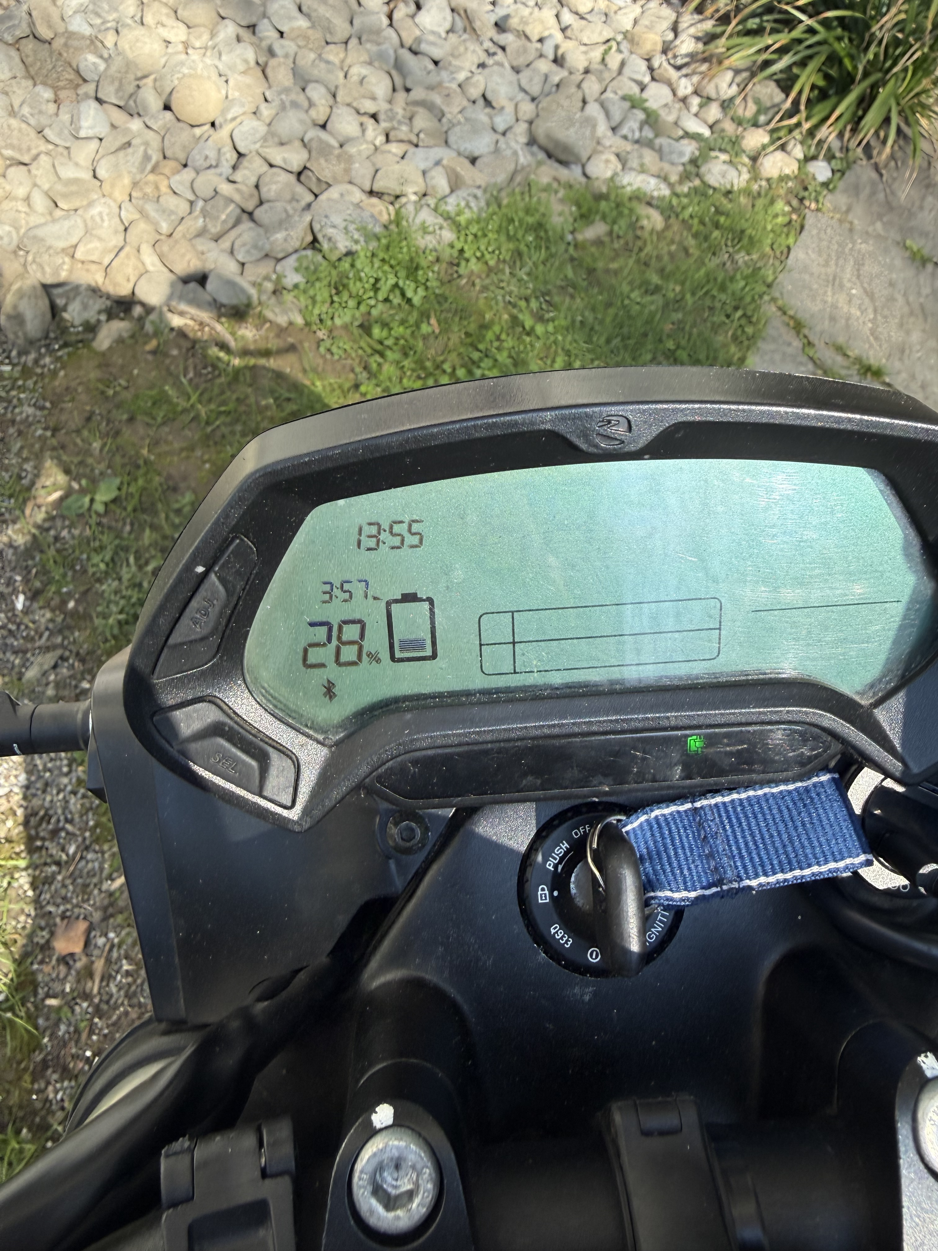

Ich habe mal den direkten Vergleich der Restzeiten bei ca. 28% SOC gemacht:
• Nur Zusatzlader (1,0 kW): Da braucht die Kiste laut Anzeige satte 12:02 Stunden.
• Nur Onboard-Lader (1,3 kW): Hier stehen 7:54 Stunden auf dem Display.
• Beides zusammen (2,3 kW): Das ist der eigentliche Hammer – die Zeit springt sofort auf 3:57 Stunden runter!
Man sieht also extrem gut, wie die beiden Lader zusammenarbeiten. Die Zeitersparnis ist gewaltig. Das 2,5 mm² Kabel und der neue Kippschalter sind beim Test auch nach längerer Zeit absolut kühl geblieben. Der Umbau hat sich für die Touren-Tauglichkeit der SR definitiv gelohnt.
Von 0-100% zeigt er mir 4 Stunden und 50 Minuten an. Da bekomme ich schon jetzt Ladestress und muss mich beeilen mit der Pause.😎

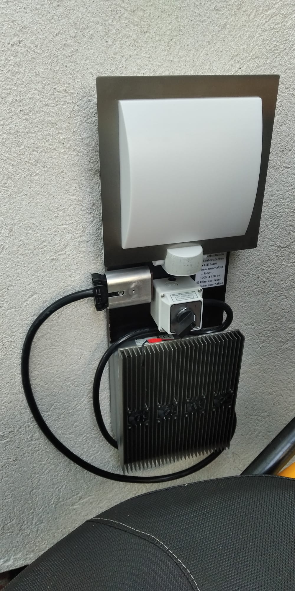

Ich möchte noch kurz vorstellen, wie ich zumindest vorläufig das Problem meines defekten Onboard-Laders auch für "unterwegs" gelöst habe. Zu Hause lade ich mit einem stationär aufgestellten "Ottenlader", der praktisch alleine eine 16A-Sicherung für seine 3,3kW zur Verfügung hat. In Ländern wie Italien, wo ich im Urlaub gerne unterwegs bin, ist das nicht praktikabel, weil Stromkreise dort typisch nur mit 10A abgesichert sind.

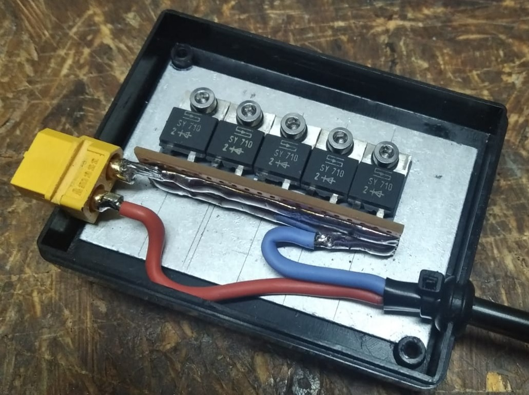

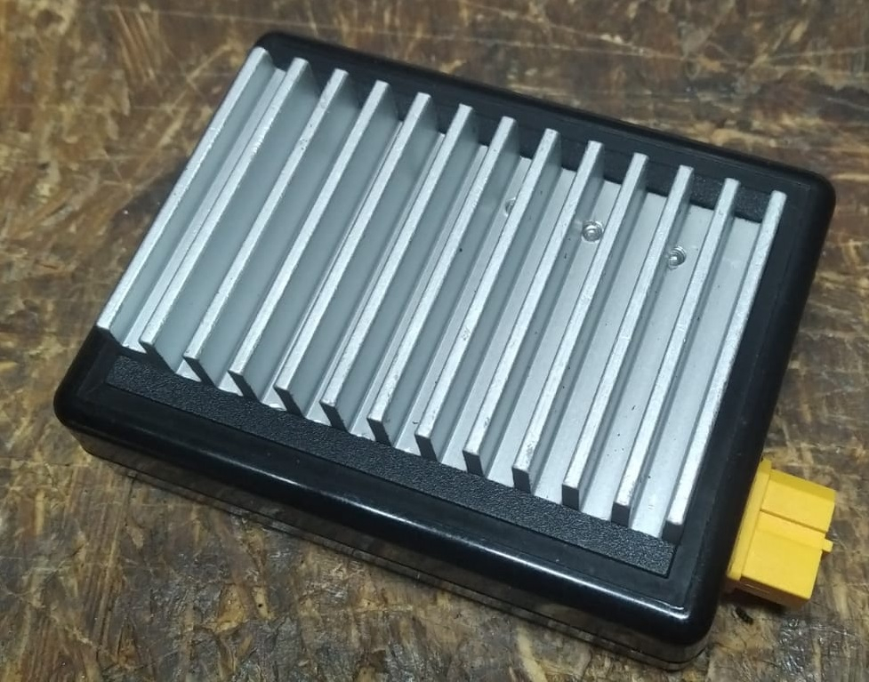

Lader mit 116,2V Ladeschlussspannung, wie sie die Zero benötigt (28 x 4,15V) sind rar bis nicht auftreibbar. Problemlos erhältlich sind dagegen Lader für 32s LiFePo4 mit 116,8V Ladeschlussspannung. Wenn man in die DC-Leitung eine Siliziumdiode (~600mV Vorwärtsspannung bei "niedrigen" Strömen gegen Ladeschluss hin) einschleift, kommt die Ladeschlussspannung hin. Leider ist deren Verlustleistung beträchtlich (12A x deutlich mehr als 0,6V bei dem Strom, also so 9-10W), sodass man sinnvoller Weise mehrere parallel schaltet und auf einem Kühlkörper montiert. Es versteht sich von selbst, dass diese Montage isoliert erfolgen muss, damit der Kühlkörper nicht unter Spannung steht.

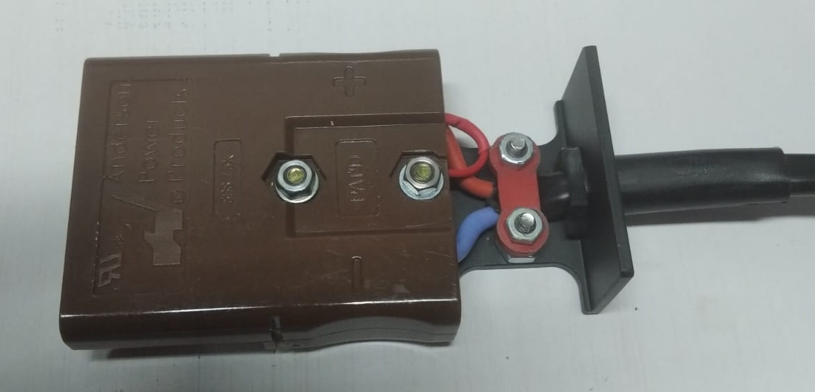

Als Lader habe ich ein Exemplar von Noeifevo gekauft (12A Ladestrom wie der verblichene Onboard-Lader, also keine Einbuße an Geschwindigkeit), der optional mit XT60 zum Anschluss an obige Diodenbox geliefert wird. Die Adaptierung zum Anderson über dem Hinterrad sieht dann so aus (wurde nach dem Foto im Griffmuldenbereich noch eingeschrumpft):

Wäre denn 4,17V statt 4,15V pro Zelle als Ladeschlussspannung so übel gewesen? Das sollte doch für die Zellen auch noch ein verträglicher Wert sein? Oder motzt dann bei der Zero das BMS?

Ich gehe davon aus, dass der Lader halt nicht von CC in CV übergeht, jedenfalls nicht richtig. Somit beendet das BMS den Ladevorgang, im Prinzip also wohl ungefährlich. Allerdings ist je nach SOH und aktueller Zellenbalance der Pack dann nicht optimal voll, daher finde ich es so gelöst seriöser, mit "echtem" CV-Betrieb am Ende.
Ein echtes Thema sind dabei allerdings eh die Toleranzen der Beteiligten, soll heißen, inwiefern BMS und Lader unter "116,2V" dasselbe verstehen :mrgreen: .

Ja, das war auch mein Gedanke dazu. 4,15V vs. 4,17V bzw. 116,2V vs. 116,8V geht doch schon in Richtung Messungenauigkeit bzw. Streuung in der Serie. Ich würde nicht mal behaupten, das mein Multimeter bei rund 116V auf 0,1V genau anzeigt.
Auf jeden Fall saubere Arbeit. Ich hätte aber vermutlich den Aufwand nicht getrieben, sondern erst geschaut, ob das BMS die leicht höhere Spannung noch akzeptiert, oder ob es abschaltet.
