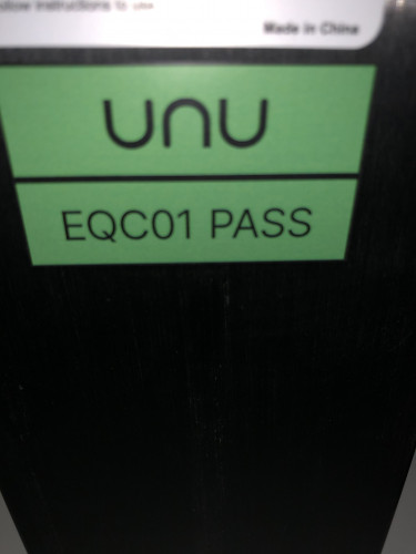

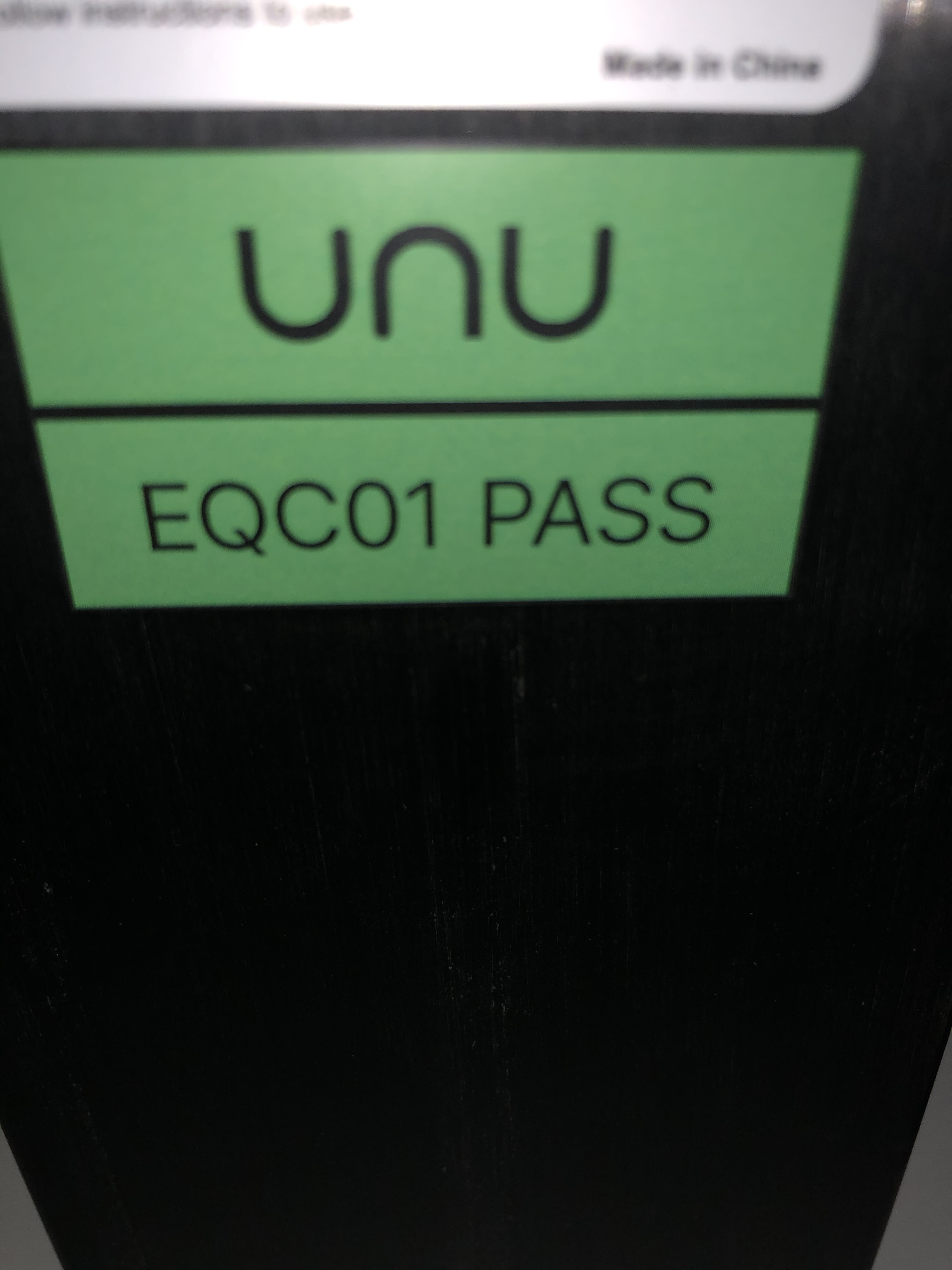

angehängten Aufkleber solltest du nach Erledigung des Akku-Checks auf dem Akku kleben haben
