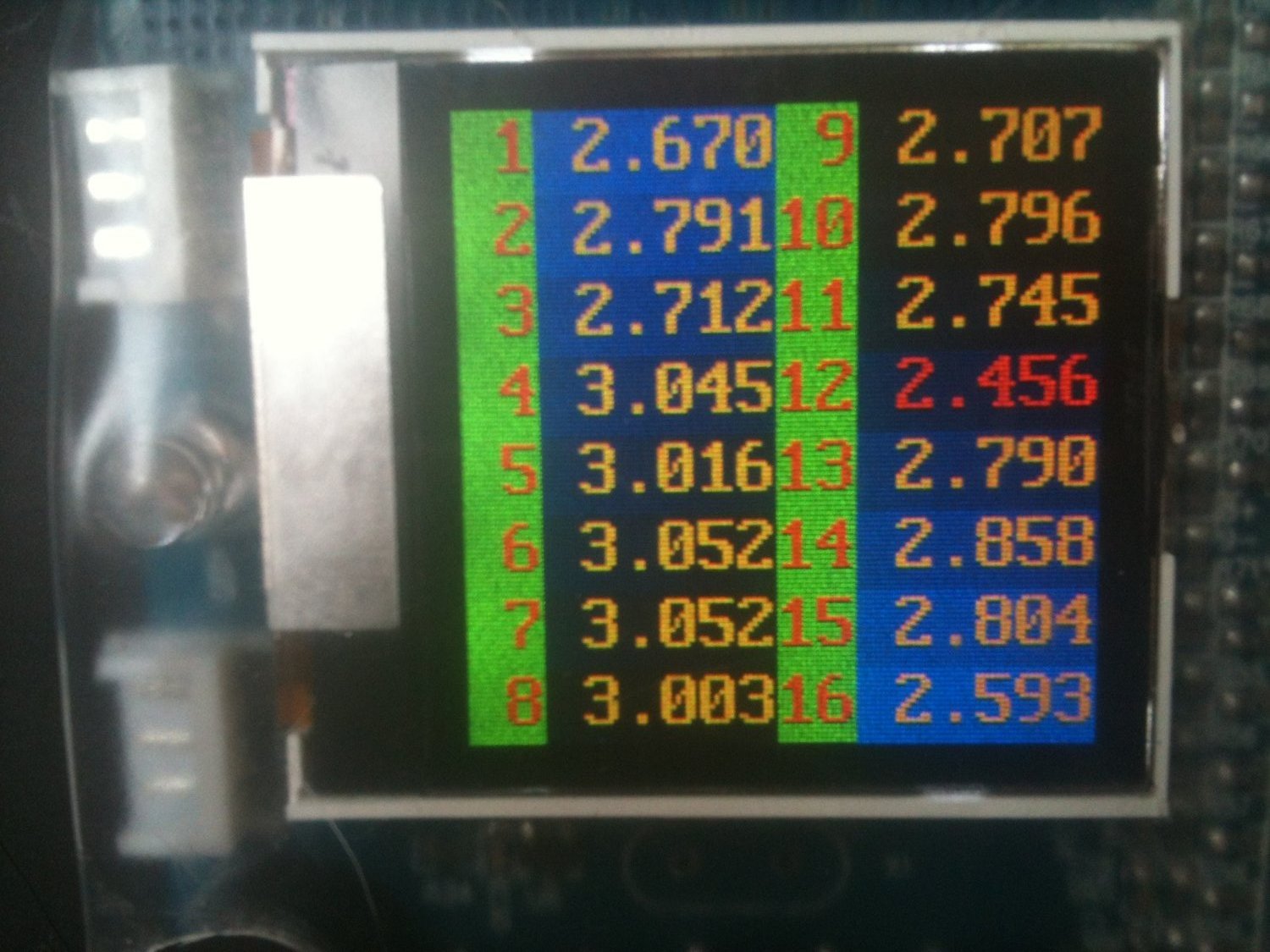

Daher jetzt auch der Gedanke die Zellen mit dem Monitor zu selektieren.
Unter viel Last die Zellen einer Wertigkeit zu geben.
Festgestellt mit dem Monitor zu fast gleichen Bedingungen. Ich habe zur Zeit 48 Zellen 40AH Thundersys/winston.
Ob der Wert nach dem Laden oder erst nach 10km Fahrstrecke ermittelt werden sollte steht noch aus.
Den gleichen Test wie oben will ich Heute noch mit geladenen Zellen machen.
Ich denke aber das Ergebnis wird im Prinzip gleich sein.
Dann erstelle ich eine Hitliste der Einzelspannungen und teile sie in 4er Blocks.
Jetzt verstehe ich auch die Zahlen mit Bleistift an vielen Zelle. 2,37 2,42 2,48 usw.
So wird es vielleicht manchmal auch in China gemacht.
Nur haben die eine viel größere Stückzahl- :o

Mein Tip: erst nach 10-20km ermitteln. Ich habe bei mir ja auch 2 Zellen mit Kapazitätsverlust, d.h. nur noch ca. 50 von 70Ah. Im Sommer sehe ich aber erst nach ca. 25 bis 30km erste Unregelmäßigkeiten, muß dafür aber "Tendenzmessungen" mit dem Voltmeter machen. Also entweder Beschleunigung aus Stillstand bei aufgebocktem Roller oder Hinterrad gegen Bremse arbeiten lassen.
Die Leerlaufspannungen zeigen signifikante Unterschiede erst bei ca. 40km / 80% bezogen auf die beiden schlechteren Zellen.

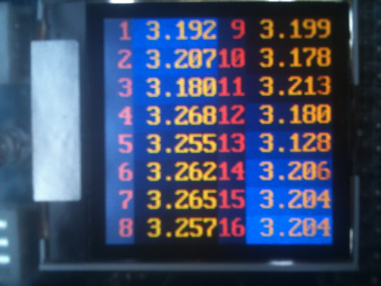

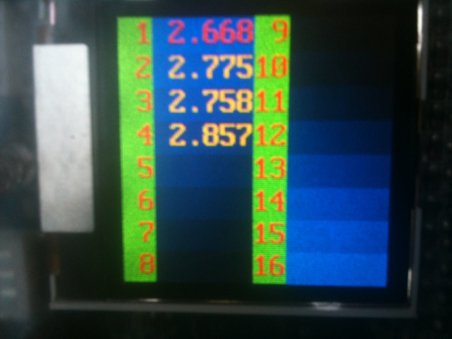

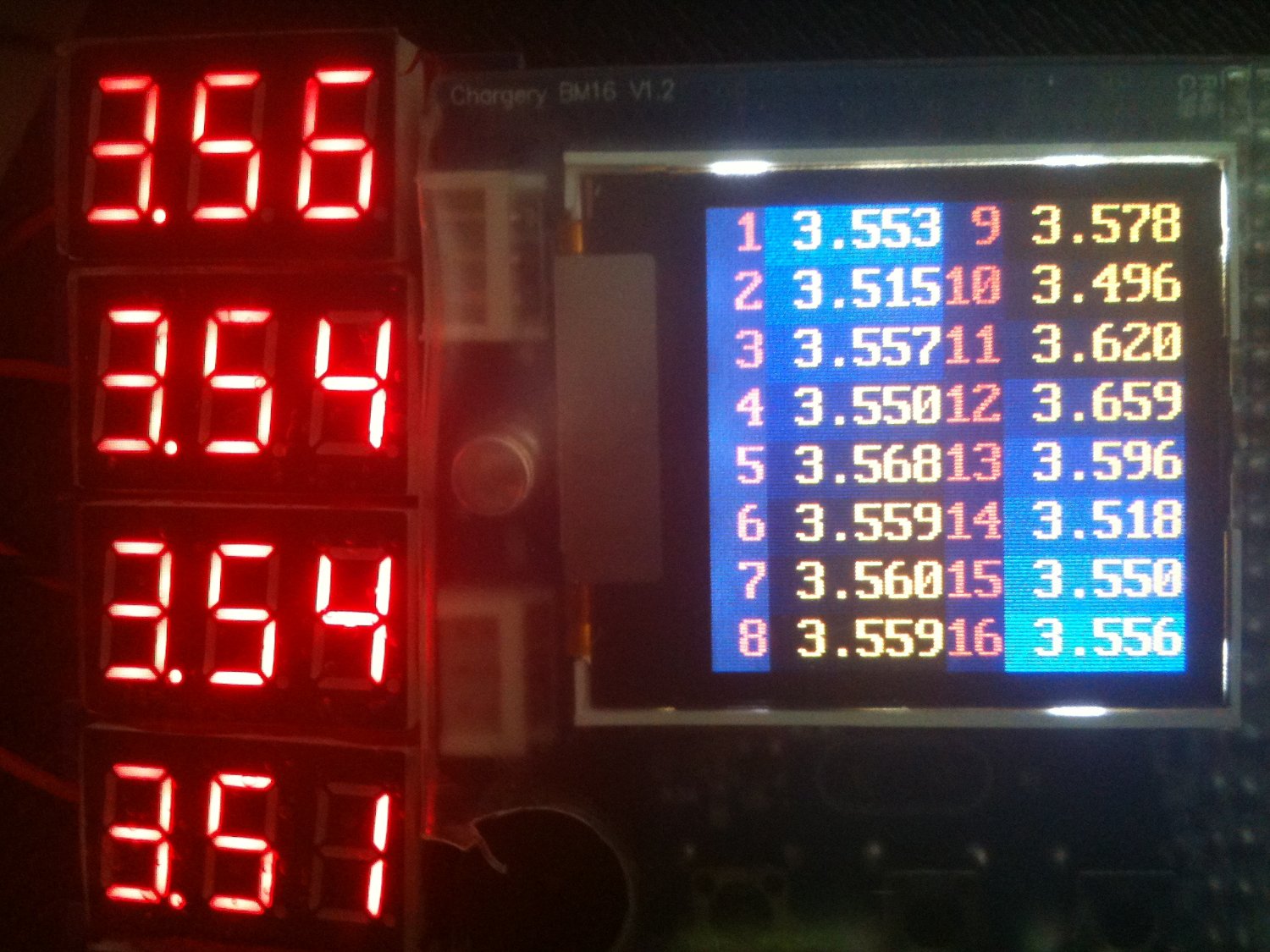

Jetzt aber zuerst zu den Werten bei der Ladung. Auch hier kann man den Monitor benutzen. Er überwacht dabei
die Aufladung. Wenn eine Zelle den Schwellenwert übersteigt geht auch dieser auf Alarm.
Ich habe mit dem digitalen KP bis 71,2 Volt geladen. Diesen Wert verkraften die Zellen bis 3,66V.
Dabei brauche ich dann auch keine Balancer.

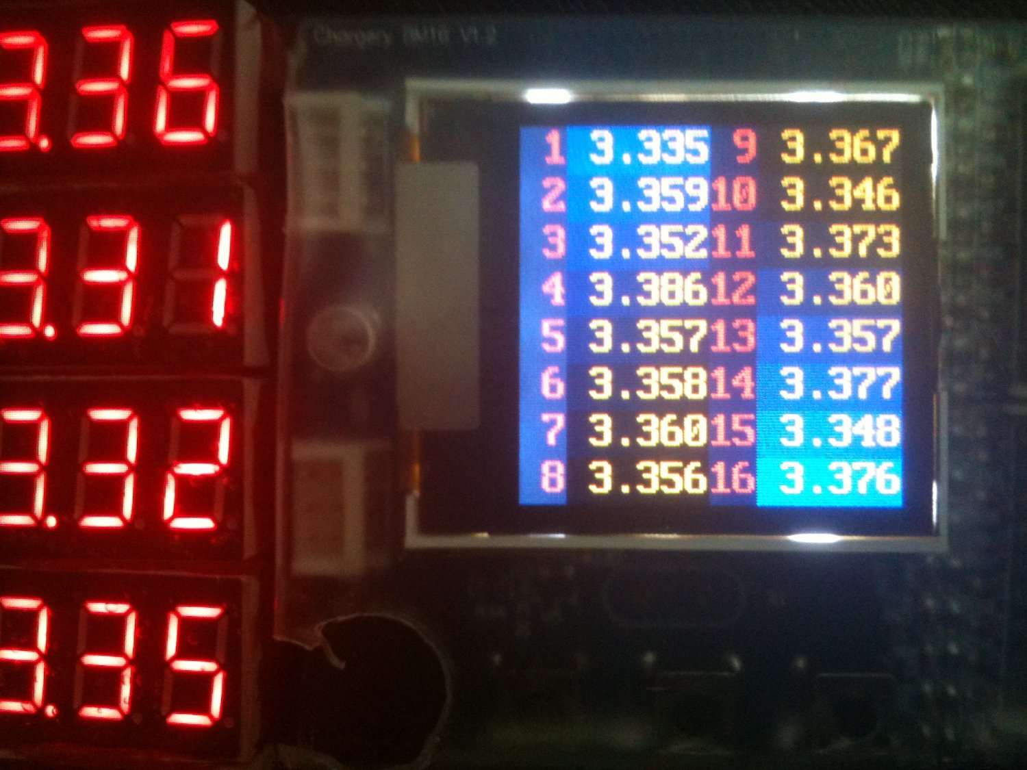

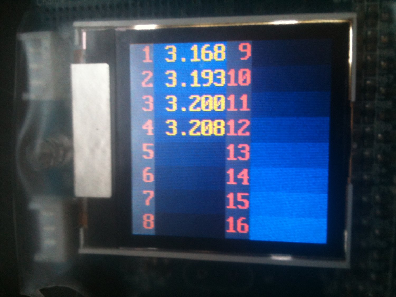

Das zweite Bild zeigt wieder die Ruhespannung der Einzelzellen nach 1h der Ladung. Auch hier sind diese Zellen
alle unverdächtig. Aber dann unter Last trennt sich wieder der Spreu vom Weizen. :o
ich bin schon ein Fuchs..... :lol:
Die zusätzliche rote Anzeige betrifft S17 bis S20, da der Monitor ja nur bis 16 Zellen kann.
Beide Aufnahmen lassen eigentlich kerngesunde Zellen vermuten.

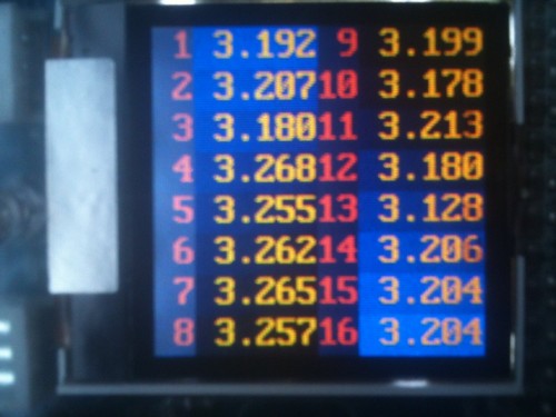

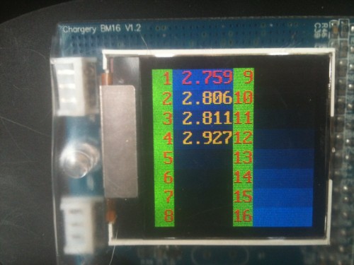

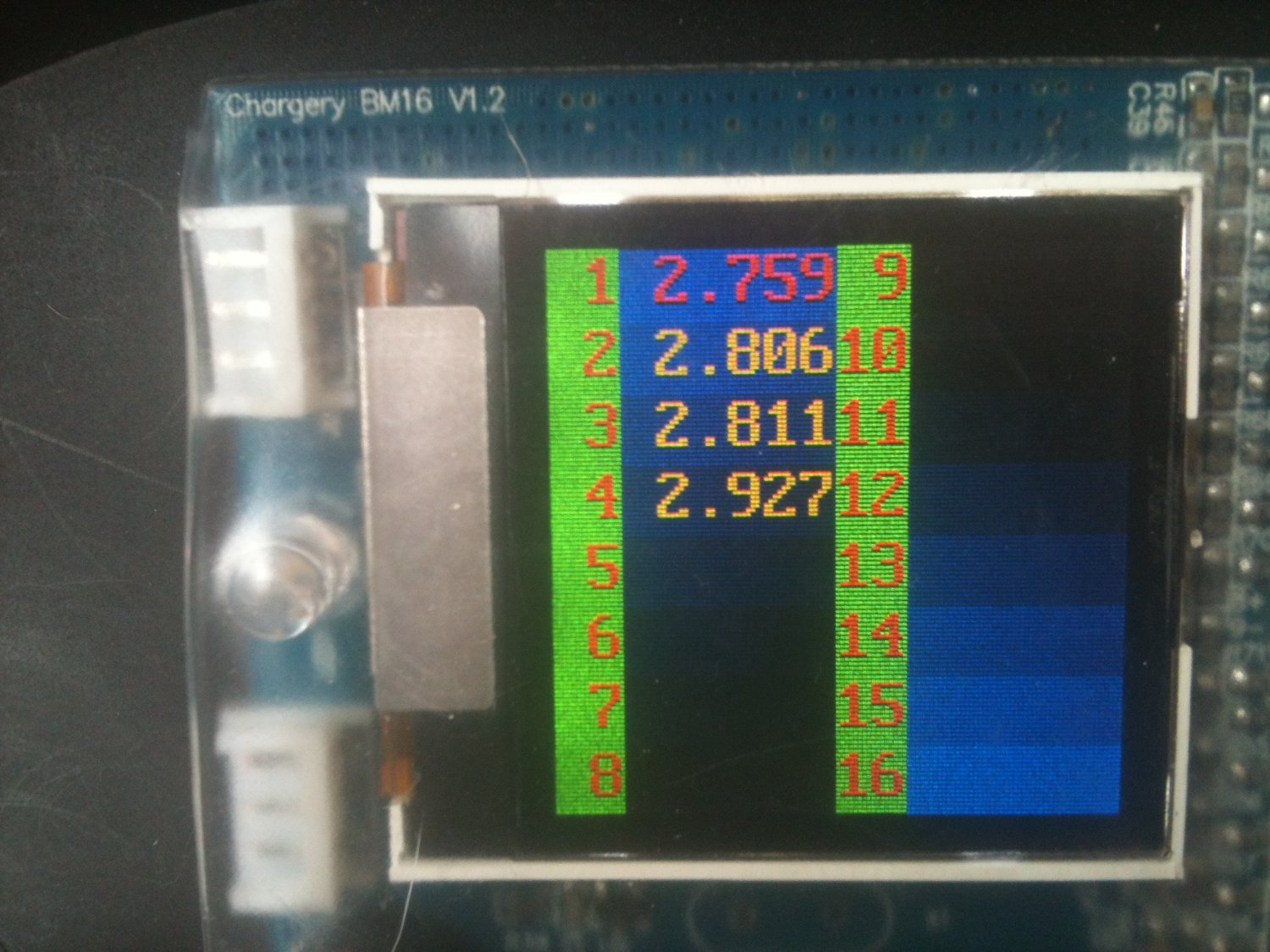

Belastung bei viel Last nach dem Laden und ohne Fahrleistung.
Auch hier sind es die gleichen auffälligen Zellen
S1
S12
S16
evtl. S9
Zur Sicherheit mache ich es jetzt noch nach 20 km Fahrstrecke.
Dann werden die Einzelspannungen der Zellen natürlich noch tiefer liegen. :evil:

Na, das ist doch deutlicher als ich dachte. Wobei aber auch die Einbrüche auf 2.7 - 2.8V schon recht heftig sind. Abkaufen würde ich Dir nur die Zellen mit einer 3 am Anfang der Spannungsanzeige :mrgreen:

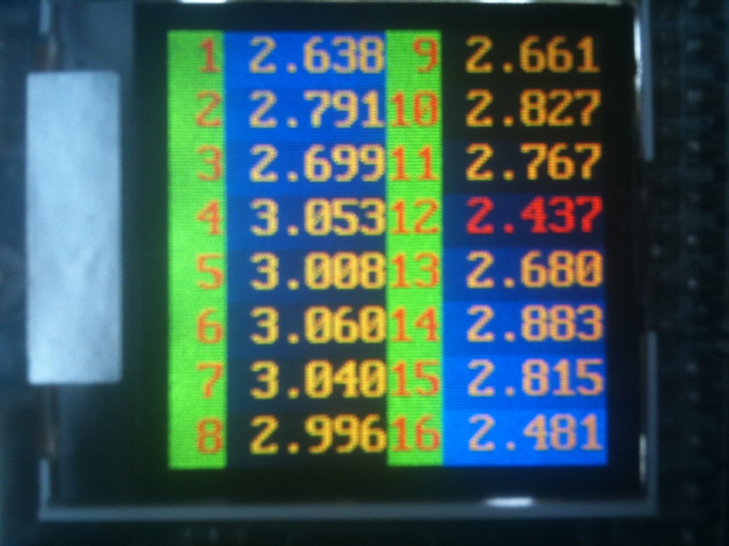

Im letzten Zellentest bin ich 42 km mit ihnen gefahren. Mit L3e auf high, aber ohne Vollspeed um
die Abschaltung zu vermeiden. Funktioniert doch. Kein Prob und keinen Frust.
Die Werte des Monitors nach 42 km Fahrstrecke aber im Bild.
Zuerst unter viel Last
Dann die Aufnahme der Ruhespannung nach 42 Km.
Das 2. Bild ist je Zelle S17- Zelle S20
Also an der Kapa haben die Zellen jedenfalls kein Prob. Hier wären meiner Meinung
nach noch 10-15 Km möglich gewesen.
Unter Last ging das Schätzeisen auf die mittlere Anzeigenstellung

Und ich sach noch - vergiß die Ruhespannung :mrgreen:
Aber Du hast recht, für einen kleinen Roller reicht es noch, wobei einige Zellen wohl trotzdem ihre besten Tage hinter sich haben und ihren Innenwiderstand nach oben geschraubt haben. Oder das sind die Zellen, an die man den Lipoblitzer hängt.
Wir sollten für die Nachwelt memorieren: trotz Herstelleraussagen von 3C dimensionieren wir lieber nur auf maximal 1.5C, besser 1C.
