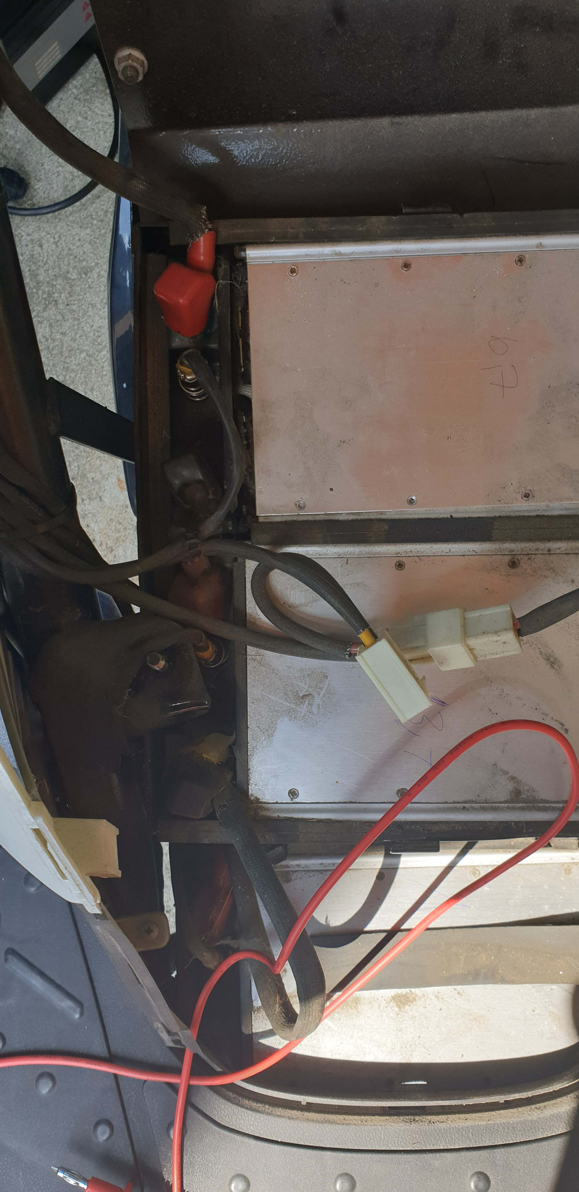

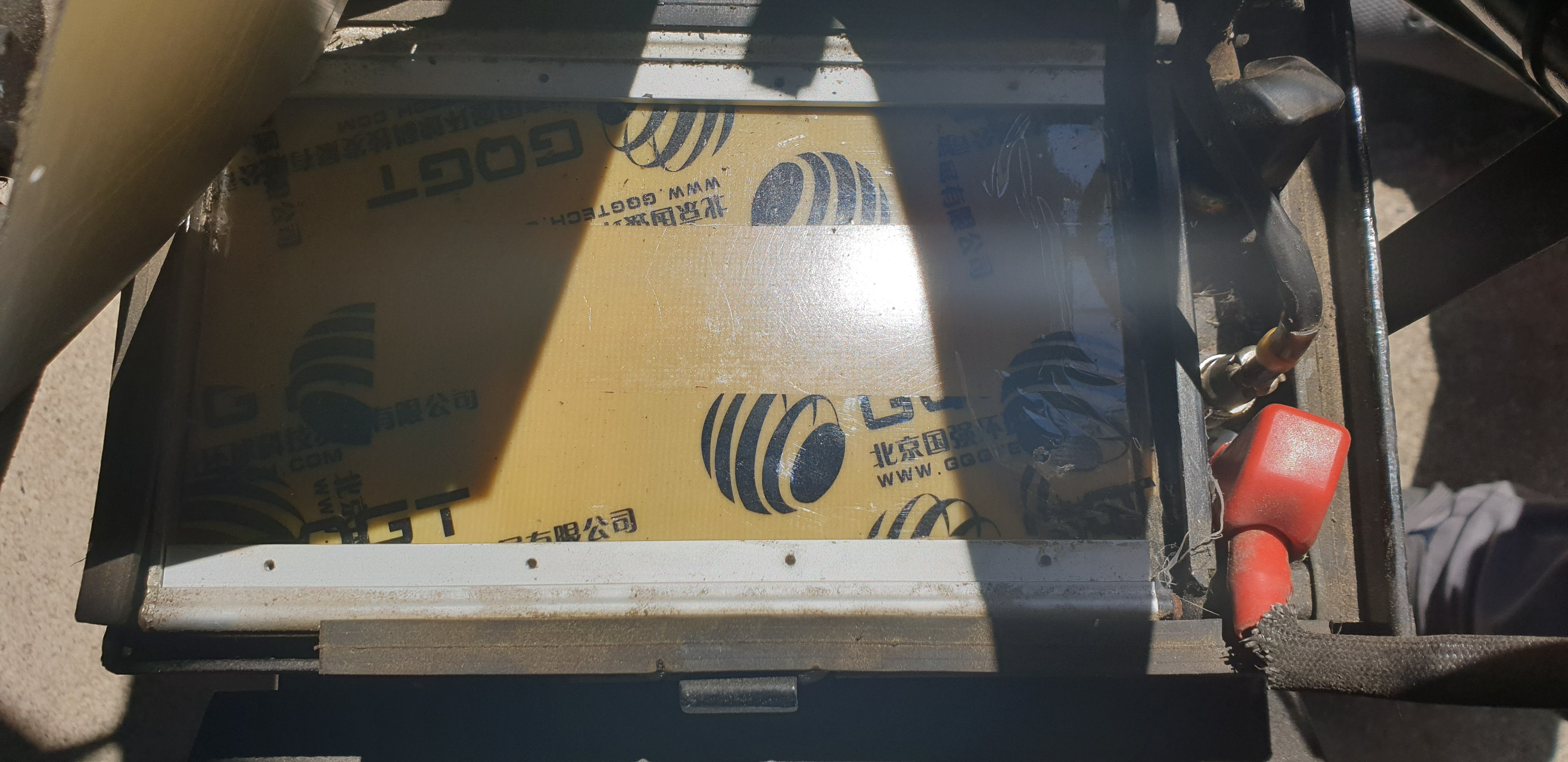

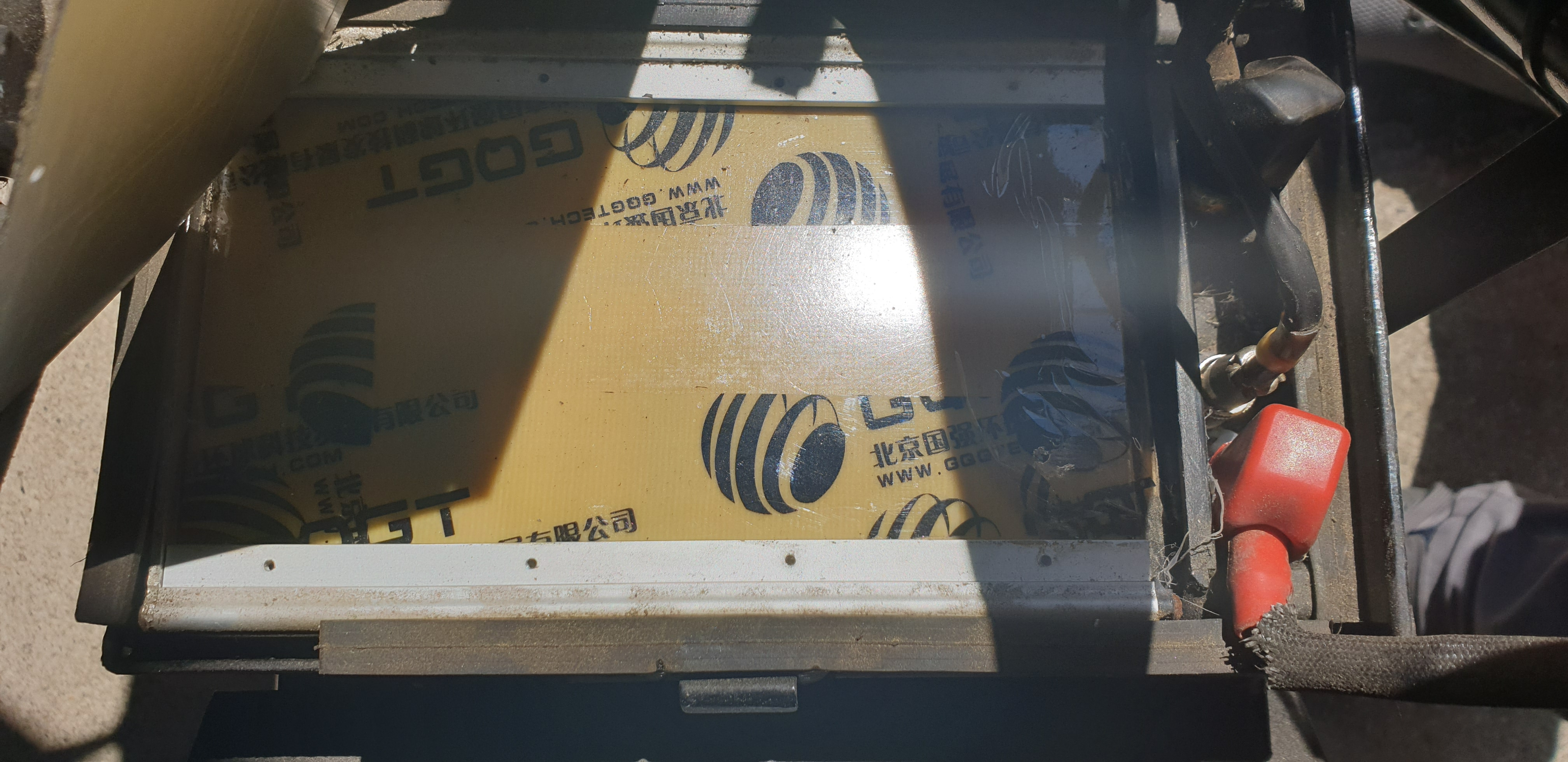

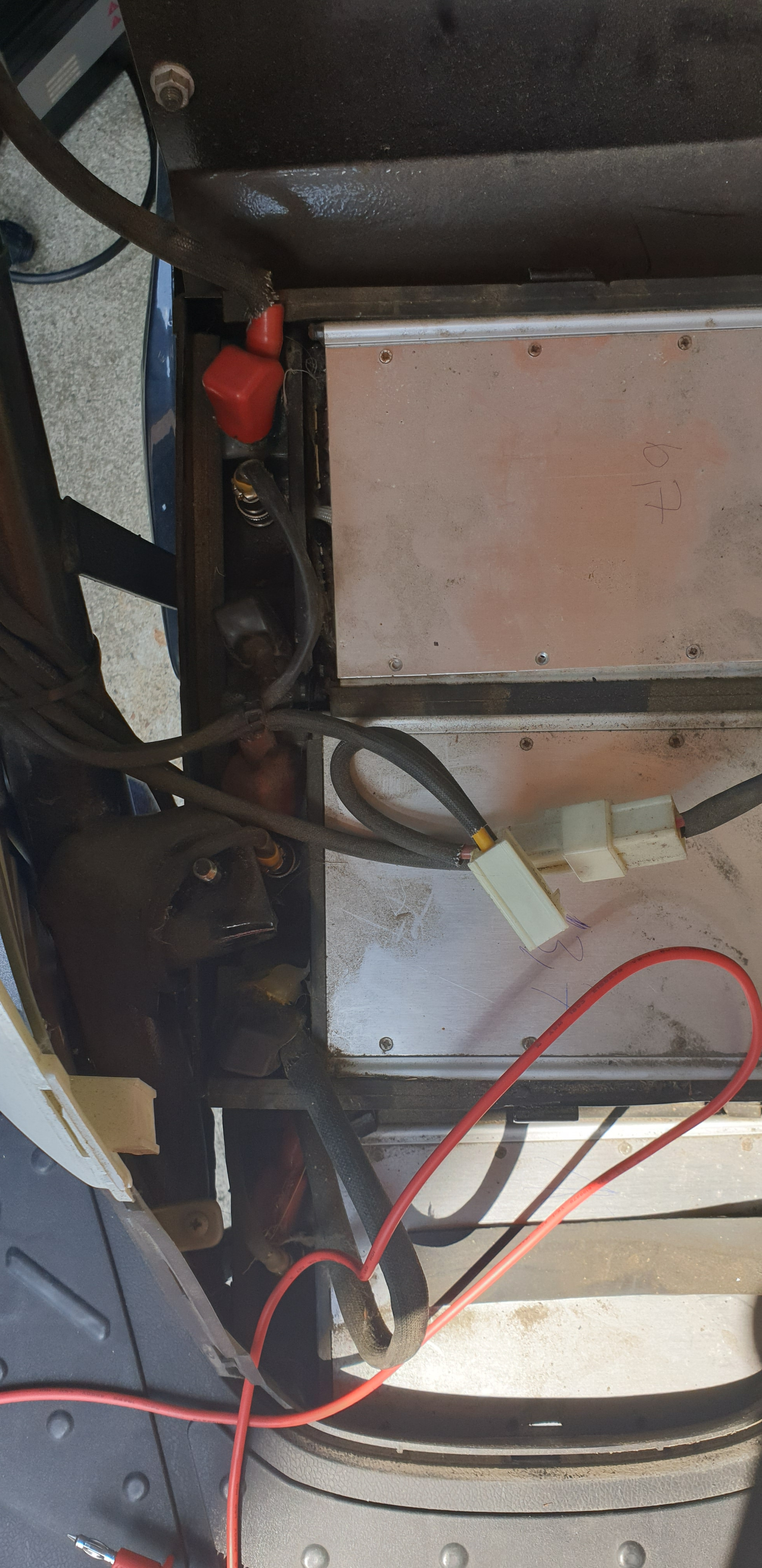

ich habe den Roller jetzt geöffnet, allerdings habe ich nur 4 Akkuzellen gefunden.
Auf den Akku steht alles in chinesich und die Webseite des Herstellers. http://www.gqgtech.com/.
Was sind das für Akku - Wie hoch ist denn die max. Spannung der einzelnen Akkus ?
Ich habe alle einzelnen durchgemessen. 3 Akku hatten eine Spannung von 13.2 V ein Akku von 6.6 V.
Akutell lade ich die Roller komplett auf. Kennt jemand eine Bezugsquelle in Deutschland von diesen Akkus und wie können diese gewechselt werden ?

Der linke AkkuPack mit 6,7V - rechts mit 13.7 V
Akku ohne Abdeckung.

Offensichtlich sind 4 Batteriepacks mit 12V (Nominalspannung) verbaut. Ich vermute, dass ein 12V Pack aus vier 40Ah LiFePo4 Zellen besteht. Der Pack mit den 6,6V ist wohl hinüber, da hilft auch kein Nachladen. Fotos wären hilfreich.

1. Es gab vom Galactica wohl noch eine 2. Version mit anderer Batteriebestückung als mit den bekannten 16 Stück 40Ah GBS Zellen.
2. Es ist Zeit für ein Refit: Kauf dir bei Aliexpress einen 52V 40Ah Lihium-Akku.
