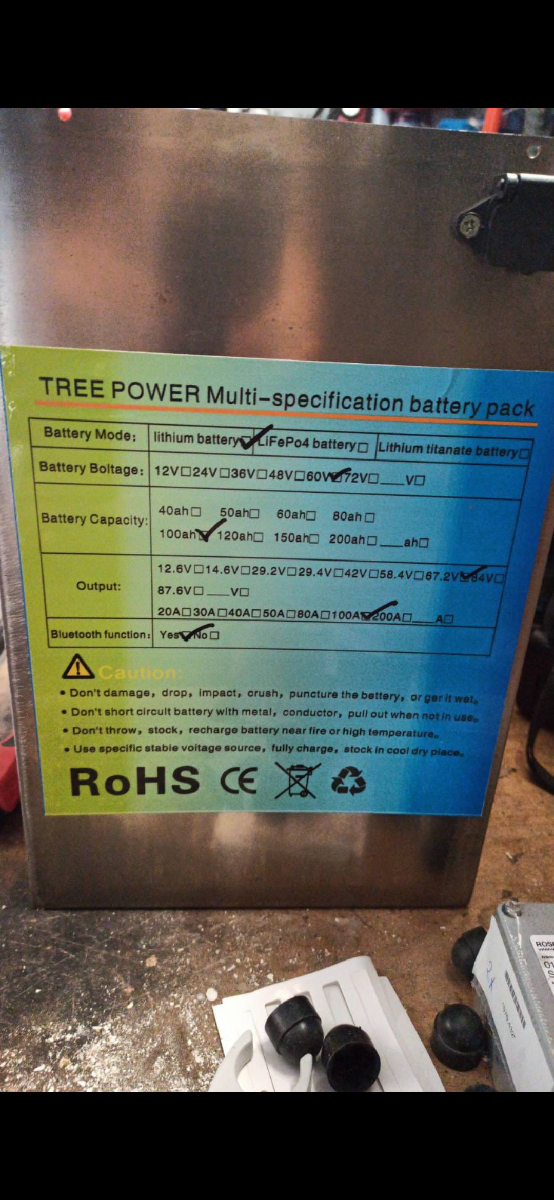

Haben den Akku heute umgebaut und hat alles funktioniert.
Hatte die anderen Batterien einen Tag vorher ausgebaut ,Schlüssel rum und Sicherung aus und so nen bisschen stehen lassen. Heute dann wie in dem Youtube Video vom Powerdealer umgebaut ( er hat mir auch die Umbauteile vom Video geschickt ) . Und es ging ohne Probleme. Keine Funken beim zusammen klicken oder ähnliches.
Jetzt bin ich nur noch gespannt wie weit ich damit komme
Liebe Grüße und danke nochmal für die ganze Hilfe hier

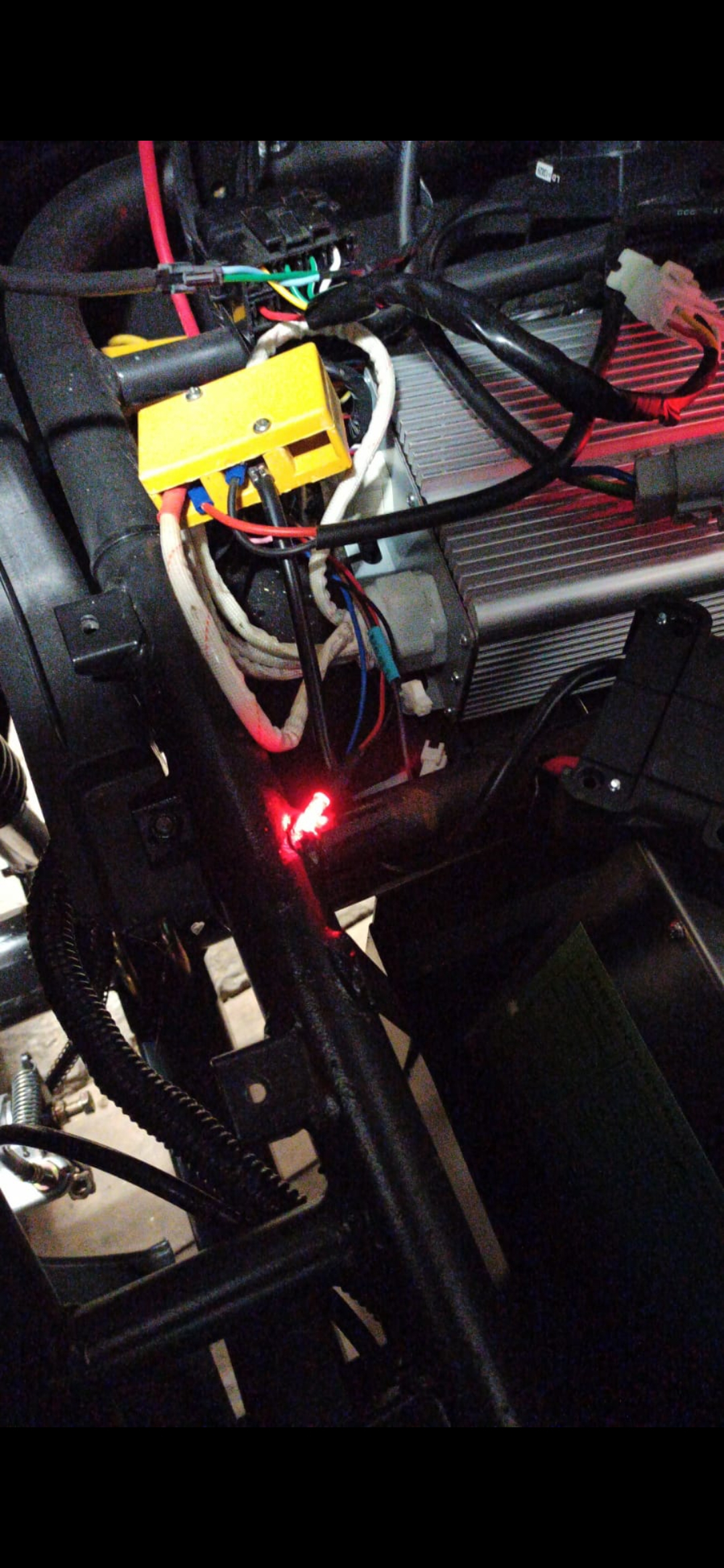

Hallo zusammen, ich hab mir einen 60V 100Ah Lithium Akku eingebaut.
Nur leider hab ich jetzt das Problem das die Lizzy nicht fährt!
Hab kurz Strom ca 1-2 Sekunde und dann ist wieder alles finster.
Beim Controller hinten blinkt dann eine einzelne LED kurz rot. Bitte dringend um Ratschläge!
Danke
Lg
Danke
Lg
E-Buddy's Ihr Partner bei Elektrischen Leichtkraftfahrzeugen und mehr
https://ebuddys.at/
https://ebuddys.at/
- Fasemann
- Beiträge: 3997
- PLZ: 21614
- Wohnort: Buxtehude
Re: Batterieprobleme beim Tol T414
Das blinken versuchen zu entschlüsseln und mit der Nummer des Controller bei goggke suchen. Ist bestimmt nur ein Kabel ab oder Sensor kaputt.
