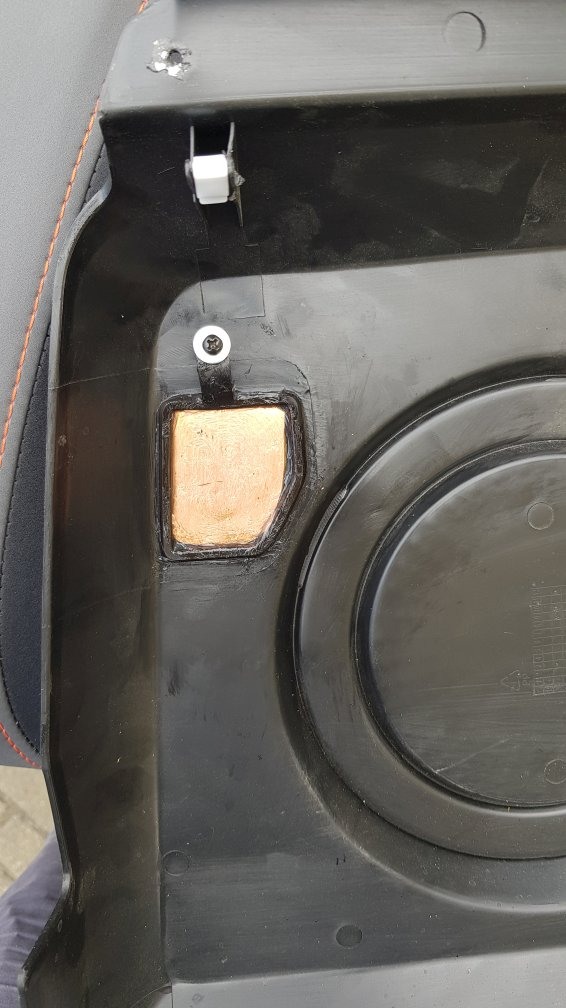

Nobelhobel hat geschrieben: Fr 5. Mai 2023, 16:24 Ich habe die Seat-Dose einfach zugeklebt.
So ähnlich hier. Habe mir aus Leiterplattenmaterial etwas zurechtfeilt, was man von innen in den originalen äußeren Verschlussstopfen des rechten Seitenteils stramm einsetzen (muss sehr passgenau sein, aber mit einer Schleifscheibe sukzessige schnell gemacht) und anschließend einkleben kann (z.B. mit Silikon), während der Stopfen in der Seitenwand drin ist. Das macht den so steif, dass man ihn praktisch nicht mehr herauszerren kann von außen. Sieht dann von außen original aus und ist trotzdem sicher. Foto zeigt Innenseite, da kommt's auf Schönheit nicht so an :D
Nachtrag: ich vergaß:
Aperto hat geschrieben: Fr 5. Mai 2023, 14:35 Mir schwebt da vor, einen Blindstopfen in den Akku zu stecken, der so etwas wie einen flachen Deckel hat...
Ich habe das schon verstanden, aber da sitzt ja zuerst mal der originale Gummistopfen des Akkus drauf und der wäre der Stecklösung dann irgendwie im Weg. Ist letztlich auch nicht idiotensicher, weil einmal ohne die Zusatzplatte eingeschoben ist das Problem wieder da.
Deswegen finde ich das dauerhafte Zukleben besser. Habe die externe Buchse seither nie wieder vermisst.
