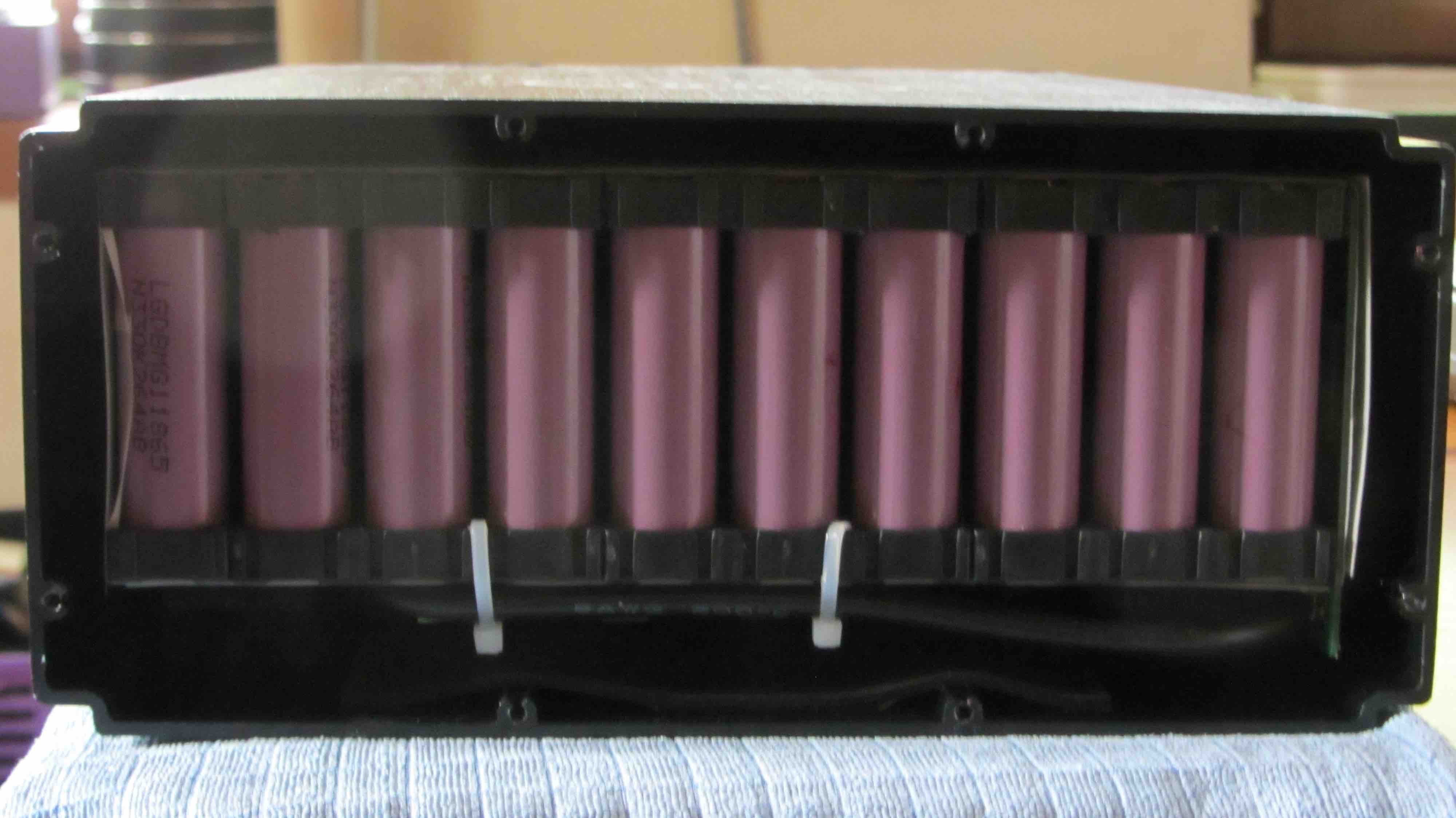

Ich bin neugierig geworden und habe den UNU Akku unten aufgeschraubt.
Bin auf Eure Meinungen gespannt.

Nun, zumindest wissen wir jetzt, dass es LG Zellen sind, die weitere Bezeichnung kenne ich nicht, was den Typ entspricht und bisher ist mir nur bekannt, dass die LG Einheiten eine zugesicherte Vollladung von 500 garantieren.
Ob dies ein spezieller Typus mit höherer Auslegung ist kann ich nicht sagen.

Betreff 140 Zellen - bin einverstanden:
LG LGDBMG11865
3.6V @ 2850 mAh (oder mal anders 2800 mAh )
14 x 3.6V Serienschaltung = 50.4V @ 2850mAh
10 x 2850mAh Parallelschaltung = 28.5Ah

Stimmt genau: 140 Zellen.
Ich hab nicht weiter aufschrauben wollen, deshalb habe ich nachgemessen. Der Zellen-Träger misst 20cm x 28cm. Eine Reihe mit 10 Zellen (20cm) und davon 14 Reihen.

Das würde ja der ursprünglichen Aussage von UNU widersprechen, dass es sich um Panasonic-Zellen handelt. Wurde hier zwischenzeitlich was geändert oder war UNU hier nicht ehrlich mit uns?

Ich war zwar auch ein wenig verwundert bei der Tatsache, dass LG-Zellen und keine PANASONIC zum Vorschein kamen, aber würde diesen Fakt nicht unbedingt auf UNU legen, eher als Hinweis für UNU, die Endkontrolle auch einzelner Komponenten zu verschärfen.
