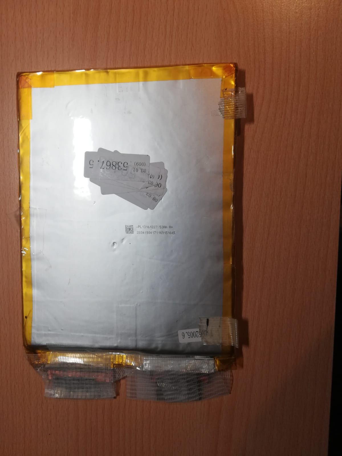

Nach nun 45 Tagen Lieferzeit ist die Defekte Lifepo4 Zelle vom Hersteller des Akkupacks angekommen.
Habe den Akku wieder zerlegt und die angeschlagene Zelle getauscht.
Hier die Defekte.
Natürlich vorher Akkupack voll geladen und die neue Zelle mit einem 3,65 Volt Lithium Ladegerät ebenfalls über Nacht drangehängt.

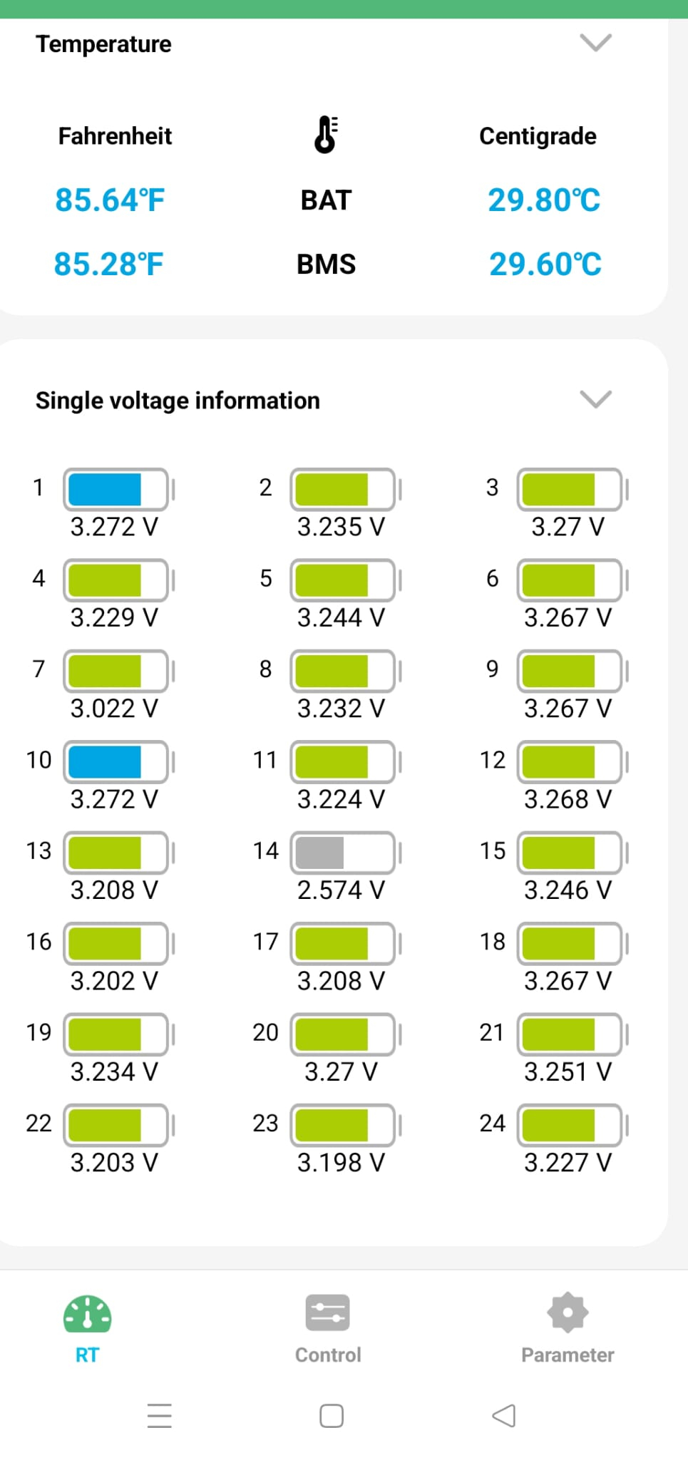

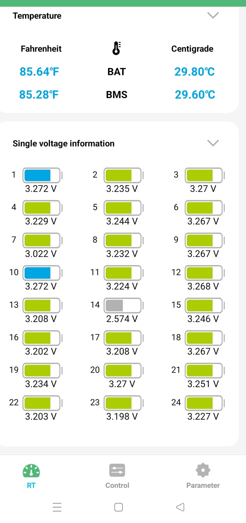

Da habe ich mich wohl zu früh gefreut. :(
Jetzt ist Zelle 14 daran Schuld, dass das BMS bei 40 % Akkuleistung abschaltet.
Sehr enttäuschend. :!:
An die Akkuexperten:
Gib es da eine andere Erklärung, als das jetzt diese Zelle einen Knacks hat?
der E-Kurt

Ich fürchte da liegt noch mehr im Argen.
Die Zelle hat sich bereits im Bild vom August angekündigt.
Nächster Kandidat wird wohl Zelle 7 sein.
Das sind mit Sicherheit keine neuen Zellen.
Um die Zellen halbwegs einschätzen zu können, müsste man mit einem Tester den Innenwiderstand prüfen.
Du scheinst ja zu den Bastlern unter uns zu gehören, da wären die ca. 50-70 Euro für so ein Teil gut angelegt.

Wie kommst Du auf Zelle 14, diese kann keinen erhöhten Innenwiderstand haben.
Setze die Spannung mal manuell auf den Wert der höchsten Zelle 1 > 3.272 Volt
Auf diese Art alle niedrigen Zellenspannungen beim Balancieren nachführen

Der Ladestand des Akkus ist ziemlich identisch zu dem vom August.
Der Akku wird anfangs 100% balanciert gewesen sein.
Wenn Zellen nach durchlaufenen Lade/Entladezyklen prozentual Verluste aufweisen, ist das ein Indiz für höheren Innenwiderstand.
Wäre nur die Kapazität unterschiedlich, würde die Zelle 1:1 reproduzierbar den gleichen Unterschied zu den Zellen im Pack haben und behalten.
Egal, wenn man einen "Problemakku" hat, gibt es nicht viele Möglichkeiten die Zellen einzuschätzen.
Wo will man sonst anfangen als beim Innenwiderstand?
Die nachgelieferte Zelle weist gekürzte Anschlussfahnen auf, war also wohl offensichtlich schon mal verbaut.
Ein Grund mehr, zu prüfen, was die Chinesen geliefert haben.
