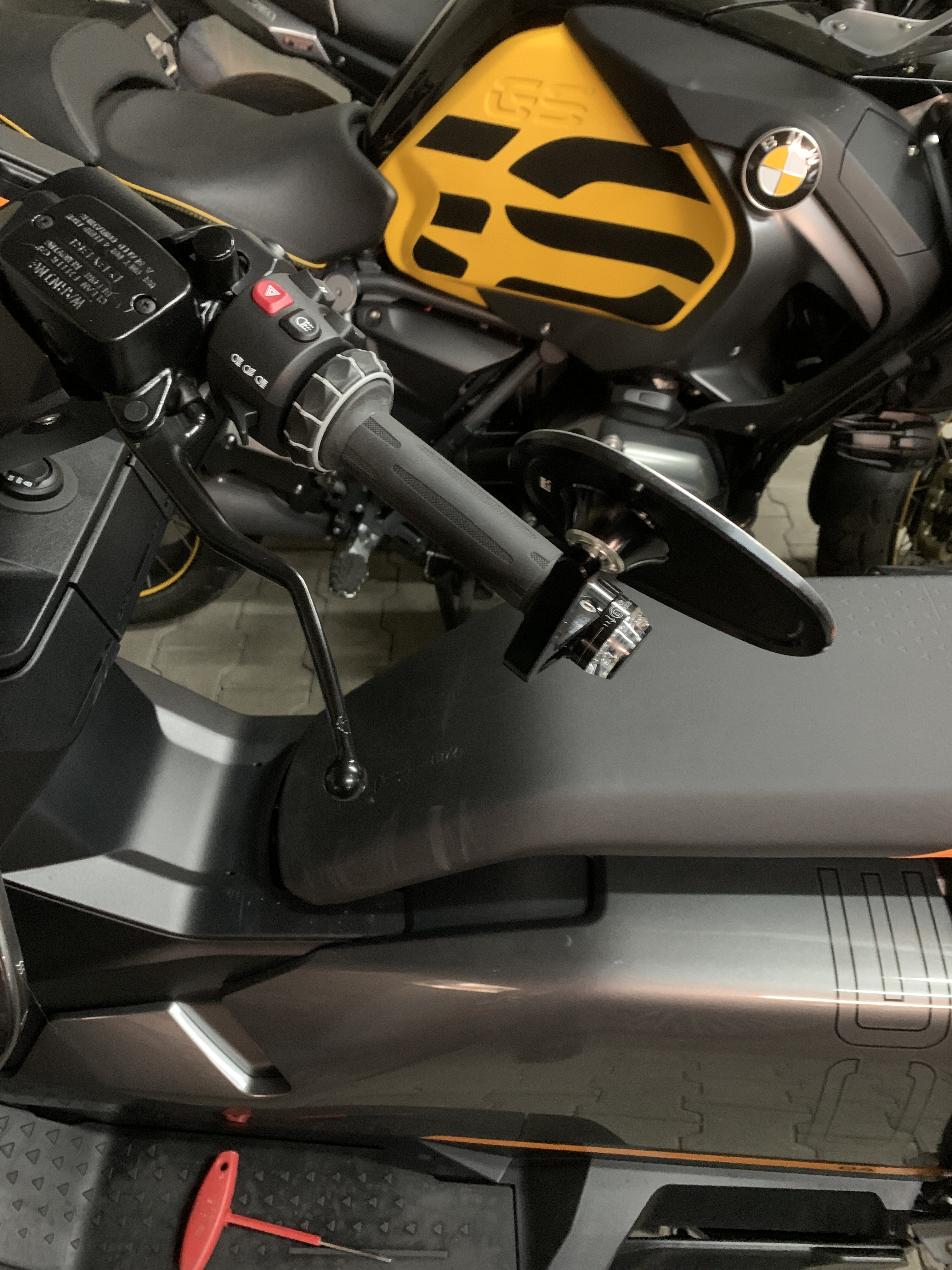

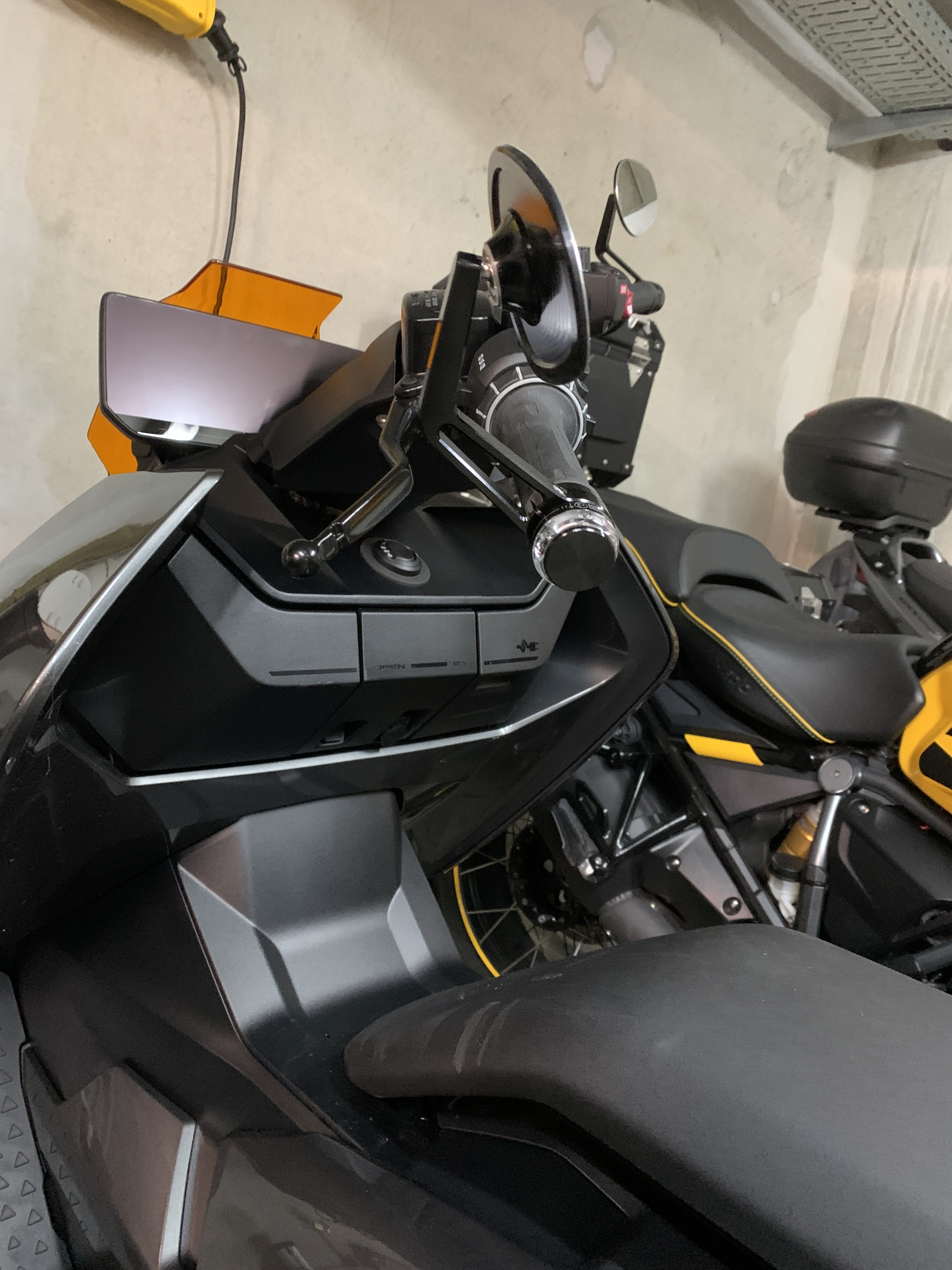

Außerdem habe ich die Lenkerendenspiegel und Blinker von Motogadget verbaut....
yellow edition

Also die Halter für die Spiegel und Blinker von Motogadget haben ein M10 Gewinde, die Gewinde im Lenker haben M8.
Das heißt neue Gewinde schneiden und 2 kleine 3mm Löcher für die Kabel im Lenker bohren, für jemanden der keine 2 linken Hände hat gut machbar.
Gruß Guido
