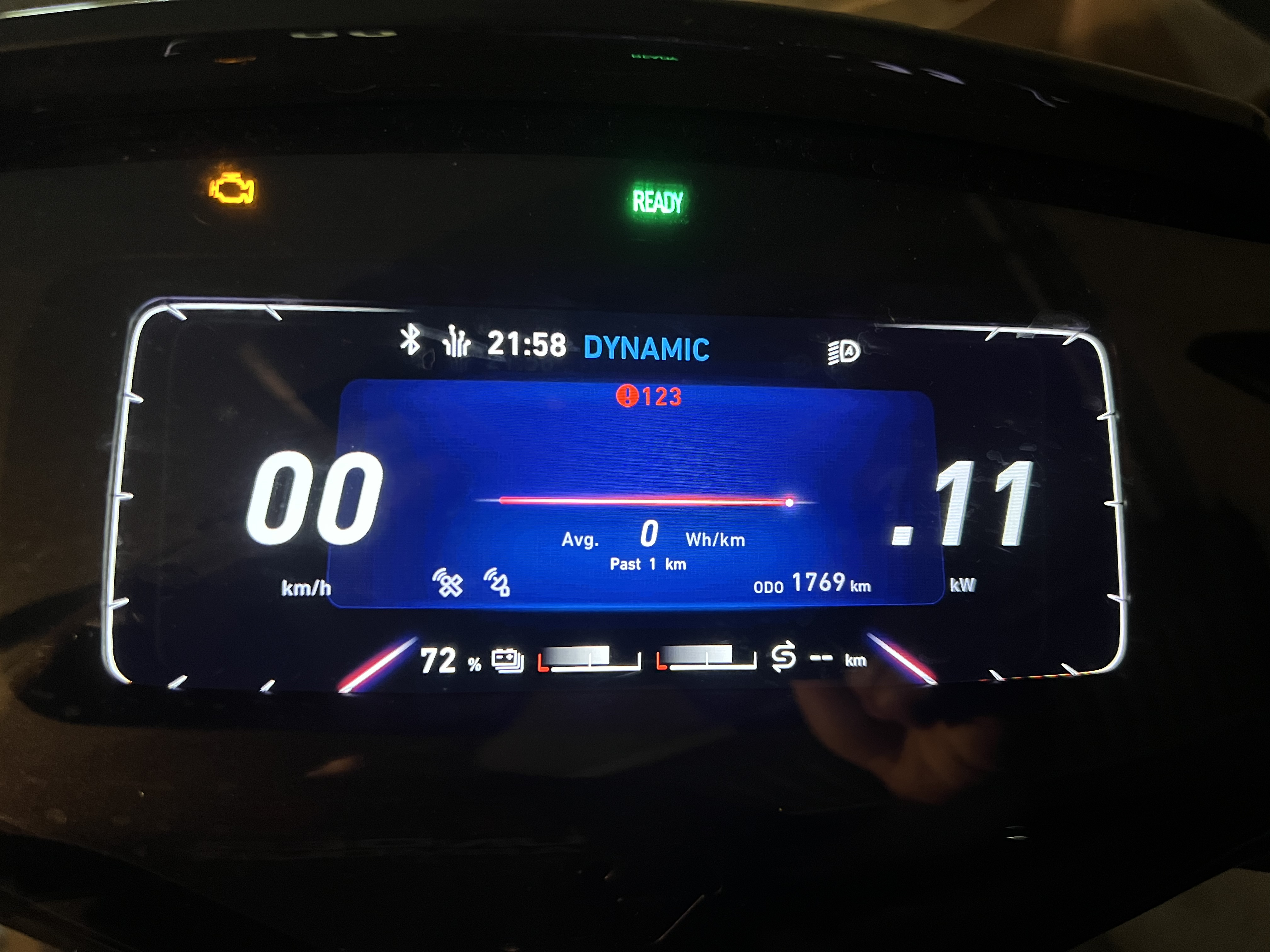

Heute war es bei mir soweit: Fehler 123!
Ich hatte den Roller seit Mittwoch letzte Woche abgestellt, weil ich momentan aufgrund von einer Erkältung krankgeschrieben bin.
Heute Abend habe ich in die App geguckt und der Roller hatte keine Verbindung. Ich konnte ihn auch nicht per App und Schlüssel starten.
Nach kurzem laden hat er auch wieder ein Lebenszeichen abgegeben. Der Akkustand wurde zuerst bei 0% angezeigt, dann wieder bei 72%. Abgestellt hatte ich ihn bei c.a 78%.
Direkt kam die Meldung Fehler123 und die Motorkontrollleute war da.
Neugestartet und es hat nur noch die Motorkontrollleuchte geleuchtet.
Hab die Akkus bis morgen früh mal abgeklemmt und mal gucken, ob dann wieder alles ok ist. Dem Händler habe ich aber ne Mail mit Bildern geschrieben. Zumindest will ich nachweisen können, dass ich mit dem Händler kommuniziert habe, falls es doch mal zum Streit kommt.

Boah nervig. Und hattest du schon die Krückenfirmware drauf?
gabriel89
- Beiträge: 141
- Registriert: Mo 5. Sep 2022, 02:30
- Roller: NIU MQI GT Evo
- PLZ: 65614
Re: MQI GT EVO Erfahrungsberichte
Hallo, nein die habe ich nicht.
Seit ich den Roller Ende Juli gekauft habe, wurde kein Update gemacht. Höchstgeschwindigkeit meiner Software sind 114 km/h Heute morgen habe ich den Evo wieder an die Akkus angeschlossen und wieder Fehler123. Die App bekommt auch keine Verbindung zum Roller.
Da ich momentan krank bin, kann ich den Roller auch schlecht testen.
