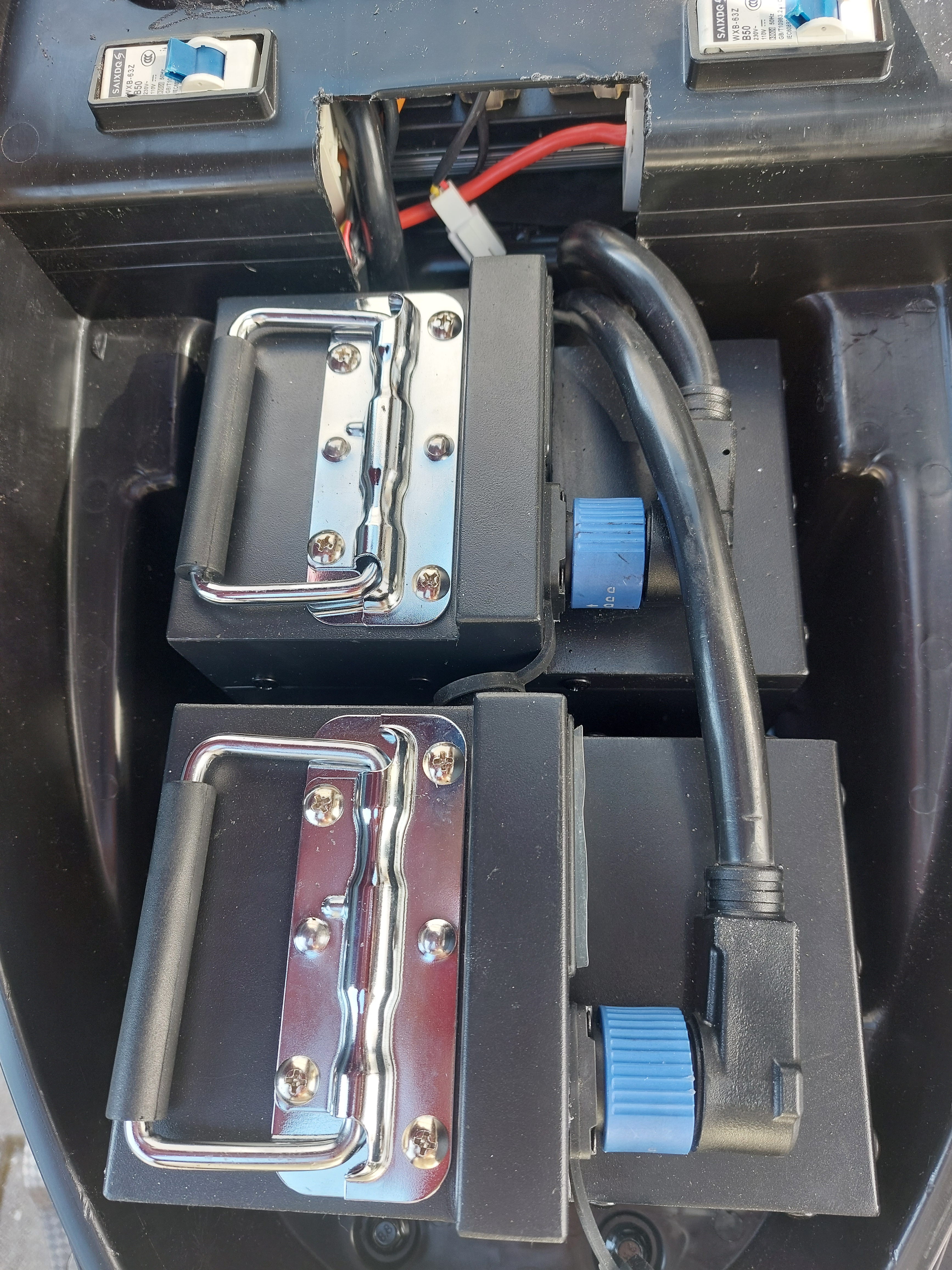

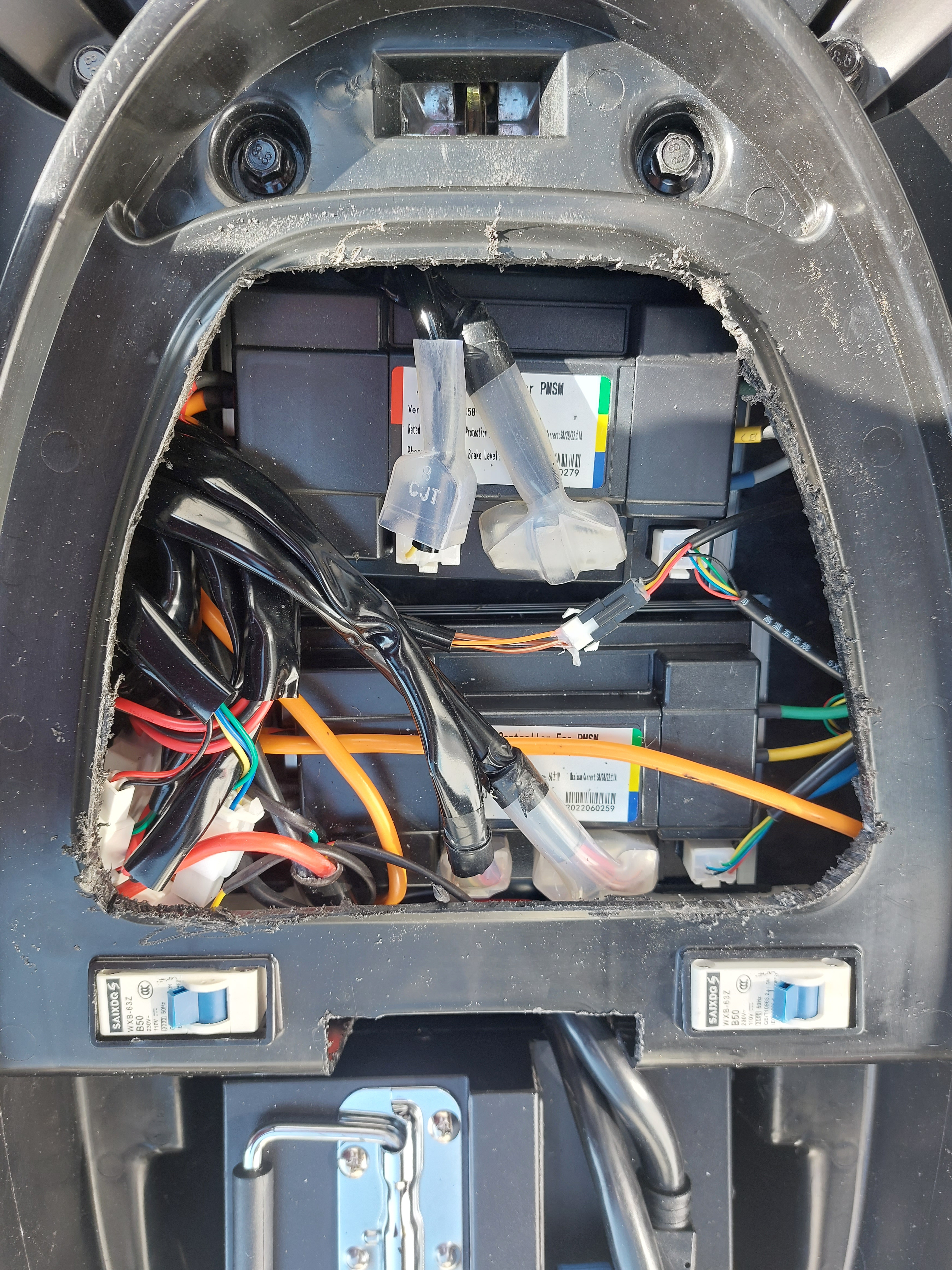

Schau dir mal meine Bilder an, hatte dieses Frühjahr das selbe Problem (habe das hier im Forum ausführlich beschrieben). Habe wie im Bild die Abdeckung unterm Sitz ausgeschnitten und zusätzlich den Durchgang zum Batteriefach ausgefräst, so dass das Batteriekabel gerade zur Batterie läuft. Das größte Problem war, dass immer bei Belastung des Sitzes Druck auf die Batteriekabel und die restl. Kabel gekommen ist. Seit dieser Aktion bin ich mit Sozius diesen Sommer über 4000km ohne Probleme gefahren. Da aber, wie ich schon mal geschrieben habe, das Scharnier der Sitzbank gerissen ist, musste ich den Batteriebehälter vor kurzem austauschen. Dachte ich setze den Roller wieder in den Ausliefermodus und belasse es ohne Ausfräsen der Teile, Ergebnis: der Roller fing wieder an zu streiken, mal 45km/h mal 80km/h. Habe dann wieder ausgefräst und es passt wieder.
Wie gesagt, meine Erfahrung, muss nicht bei allen funktionieren.

Ich werde das auch mal machen. Hast du kein Bedenken beim ausschneiden des Plastiks über den Steuergeräten dass dort Wasser hinkommt und nen Kurzschluss verursacht ?

Das mit dem Wassereinbruch in dem Bereich der Steuergeräte habe ich bei mittlerweile 4500 zurückgelegten km ausgiebig getestet. Bisher kein bißchen Feuchtigkeit trotz strömenden Regen. das Wasser müsste ja von oben auf die Steuergeräte kommen was aber durch den Sitz geschützt ist. Wie gesagt, bisher kein Problem und alles auch trotz längeren Regenfahrten trocken.

1. Die Sitzbank drückt auf eine Sicherung und der Roller läuft nur auf einem Akku und dadurch mit max. 45 km/h. Die Lösung mit Wegschneiden/Fräsen von Sitzstrebe und Abdeckung wurde hier schon beschrieben
