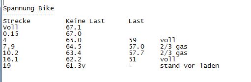

Kannst Du die Spannung unter viel Last ablesen, also vielleicht speed am Berg?
stgcarlo
Re: Probleme mit Lipo-Akku und Electro Roller
Nur die Gesamtspannung, nicht einzelne Zellen
Im Bild kannst sehen Fahrstrecke in km, Spannung im Stand, Spannung bei 2/3 oder Vollgas... bei den Spannungen unter Last kam jeweils die Abschaltung.
Allerdings sind diese Werte bevor ich Kabel und Throttle getauscht hatte..
Nun kommt die Abschaltung bei ca 15km und um die 55 bis 57 Volt Spannung unter Last.. muss kein Vollgas sein, oft eher 1/2

Die max. Ladespannung sollte man nicht überbewerten, denn sie sinkt dann rasch auf ein normales Level.
Aber der Spannungsunterschied von 11V bei 19km zwischen Ruhe und Last ist schon sehr aussagekräftig
für deblacierte Zellen. Für Solarspeicher sicherlich brauchbar aber für sehr viel kurzzeitige Last eben nicht mehr.
Bei meinen Winstonzellen konnte ich die badboys entfernen die unter Last in den Keller gingen und damit die
Gesamtspannung den Controller zur Abschaltung zwangen. Durch den TAUSCH dieser Zellen war dann die
Reichweite wieder wesentlich besser.
Aber bei den LIPOS ist das leider so nicht machbar. Ich glaube da werden wohl die Bleier wieder rein müssen.
