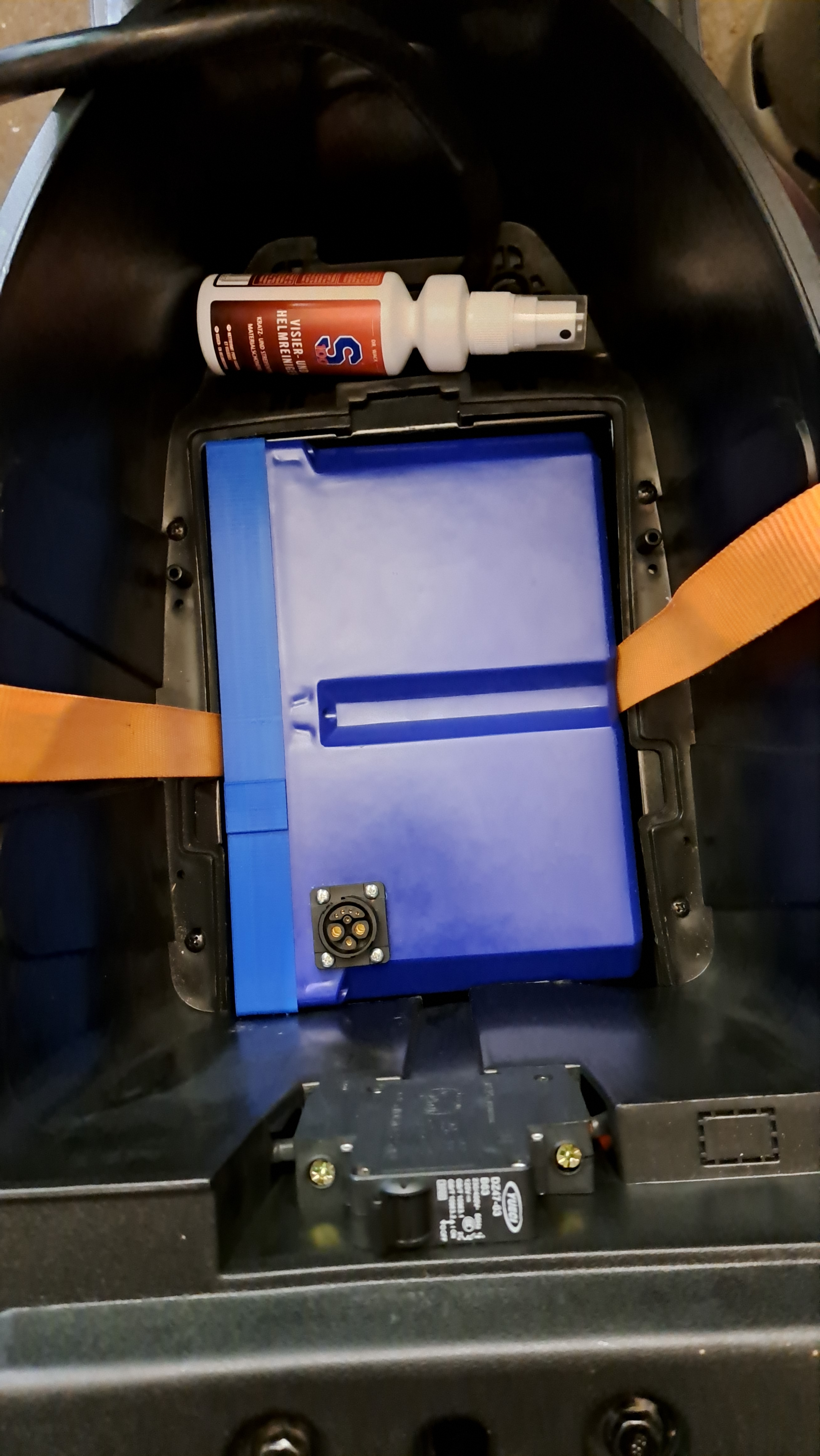

So, ich hab es nun auch endlich geschafft meinen 35Ah Akku umzubauen. Das Löten und Einbauen der Buchse ist nicht ganz so einfach, da hab ich mir doch lieber etwas mehr Zeit gelassen und einen ausgebildeten Elektroniker mit dazu geholt.
Dazu ein passgenau 3D gedruckter neuer Deckel, sodass im Akkufach im Roller nichts umherschlackert.

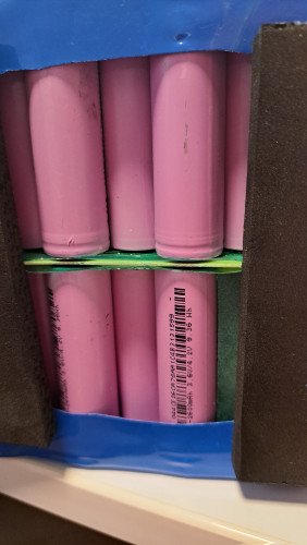

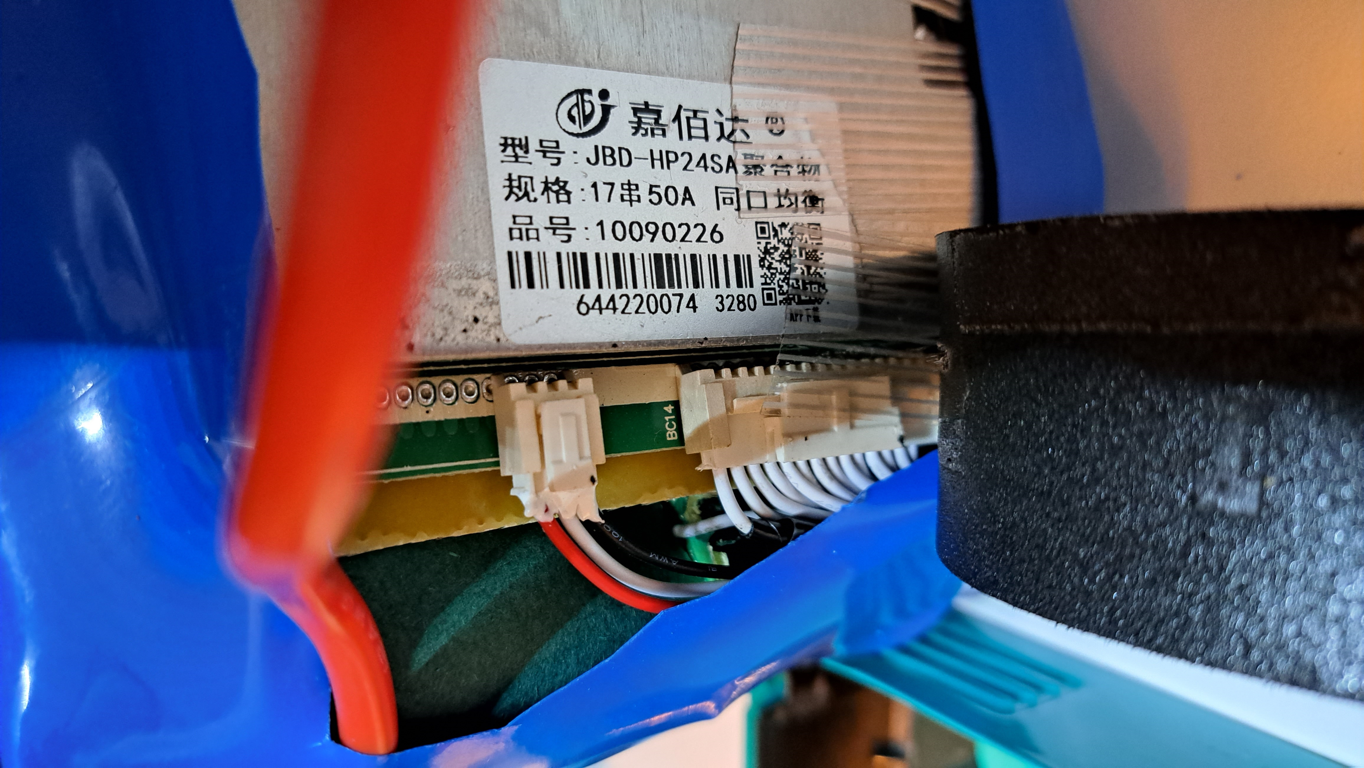

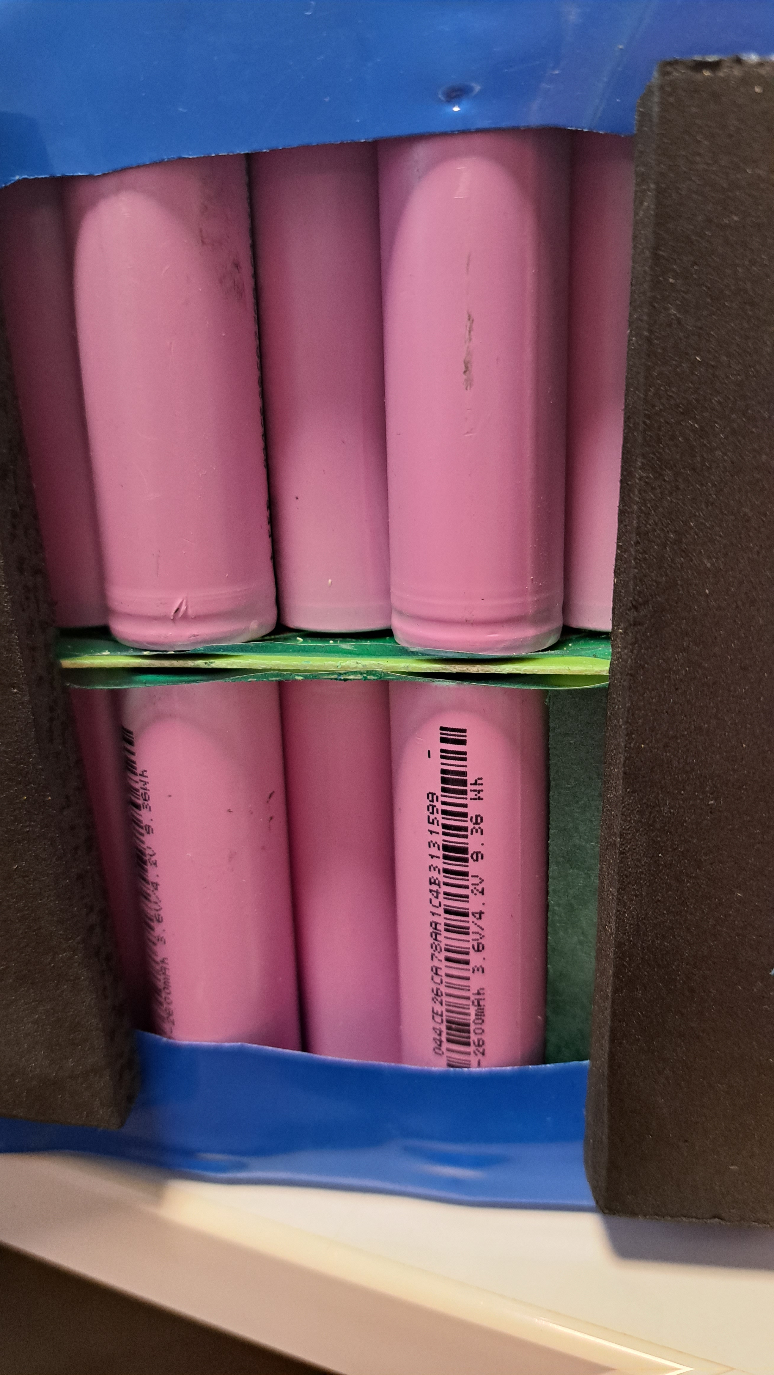

Auf den angehängten Fotos sieht man noch die verbauten Zellen und das BMS JBD HP24SA. Leider wohl wirklich eines ohne Bluetooth. Naja.
Ich habe noch ein Voltmeter bestellt. Hat schonmal einer eins irgendwo günstig angebaut? Ich hatte überlegt die USB Buchse zu ersetzen aber komme ich da irgendwie an die richtige Leitung?

danke für eure Berichte des Umbaus. Für Laien ist das absolut nichts, bei einem Akku mit 35Ah * 60V = 2,1 kWh Energiegehalt. Das soll und darf man ruhig nochmal laut erwähnen.
Nun zu meinen Fragen:
1) Welche Zellkonfiguration liegt vor (wieviel Zellen sind insgesamt im Akkupack verbaut. Ich sehe 18650er Zellen mit 2600mAh Kapazität laut Aufschrift. Wenn der Akku 35Ah haben soll, müsste er mindestens 14 Zellen parallel verbaut haben und 17 in Reihe (um auf die 61,2V Nennspannung zu kommen). D.h. 14 x 17 Zellen. Könnt ihr das bestätigen?
2) Laut Conny sind es Samsung 26F Zellen (laut Aufschrift). Da wäre ich vorsichtig das zu glauben. Ein neuer Schrumpfschlauch über eine x-beliebige Zelle wird häufig und gerne gemacht. Vor allem in China. Nehmen wir aber mal an, es wäre so.
Die Zelle hat eine maximale Leistungsabgabe von 2C = 5.2A. Da sollte man auf Dauer aber nie hinkommen.
Bei 14 Zellen parallel verteilt sich der Gesamtstrom auf 14 Zellen. Als 14 x 5.2A = 72,8A (maximaler Strom durch Zellen limitiert, das BMS regeln hoffentlich vorher ab). Der Econelo DTR zieht vielleicht so 40-45A maximal. Von daher noch ok.
Hast du auch auf deinen Zellen die Aufschrift Samsung SDI 26F lesen können?
3) Habt ihr mal Temperaturmessungen gemacht? Es ist absolut essentiell, dass die Zellen nicht so heiß werden. Erst recht, wenn ihr sie so kompakt im Akkufach verpackt verstaut habt und die Wärmeabfuhr nicht so easy ist, da kein Luftaustausch.
4) Ist nach eurer Meinung im Gehäuse platz für ein größeres BMS mit Bluetooth oder bestand die Option den Akku mit Bluetooth zu nehmen? Für mich für die Überwachung des Akkus ein sehr sehr sinnvolles Feature. Gerade bei selbst gebastelten Lösungen.
Gruß TBD.
