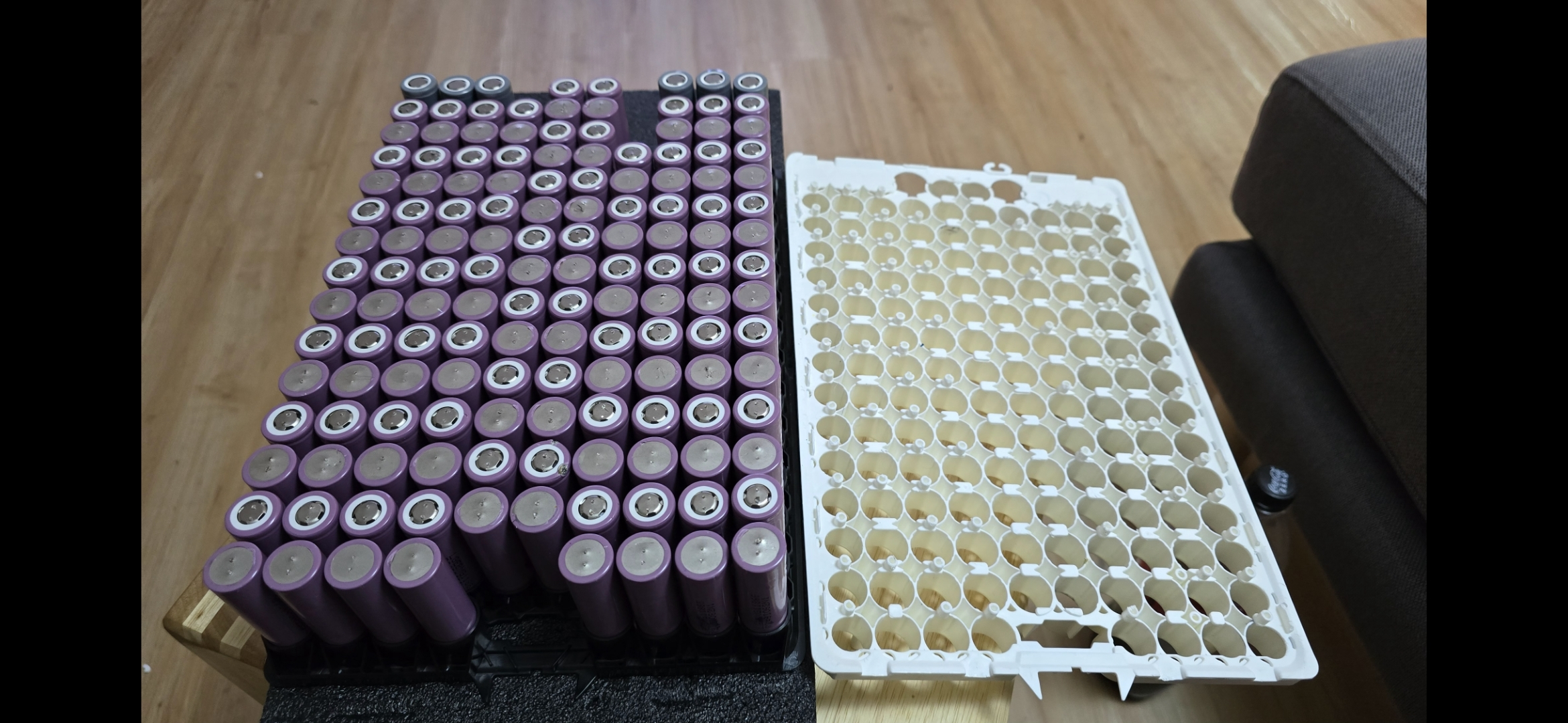

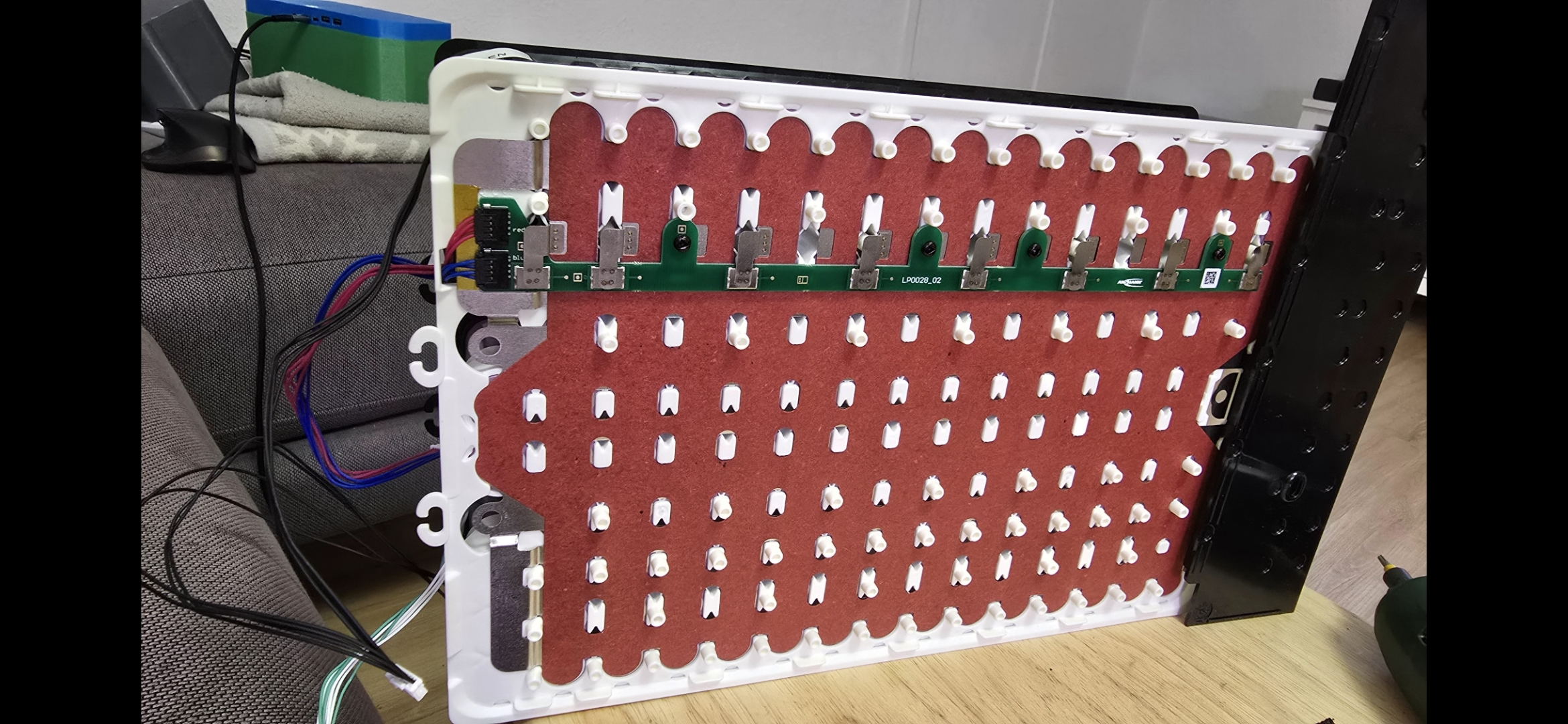

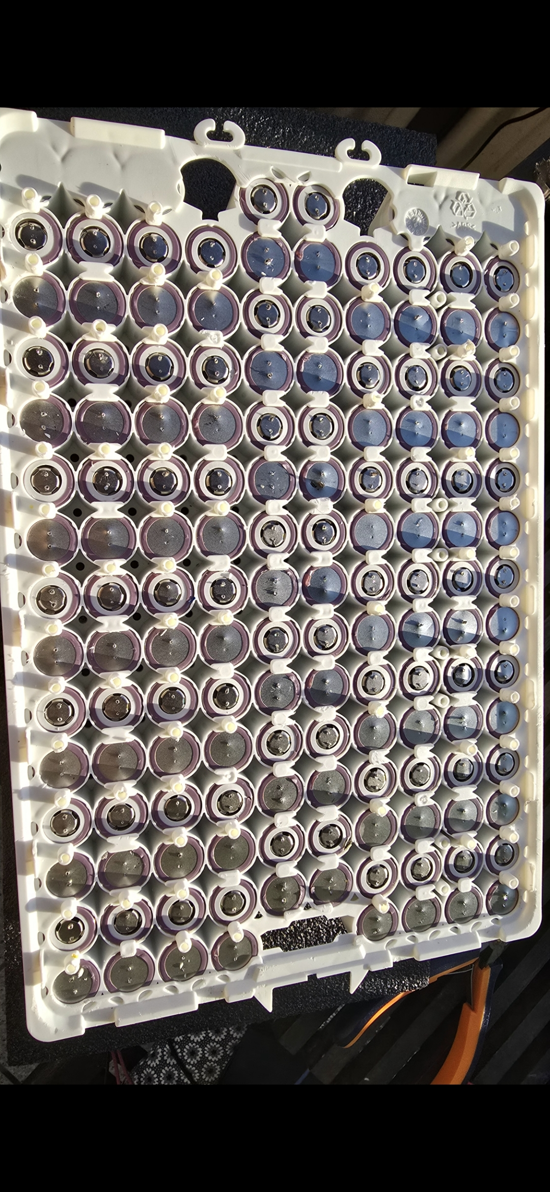

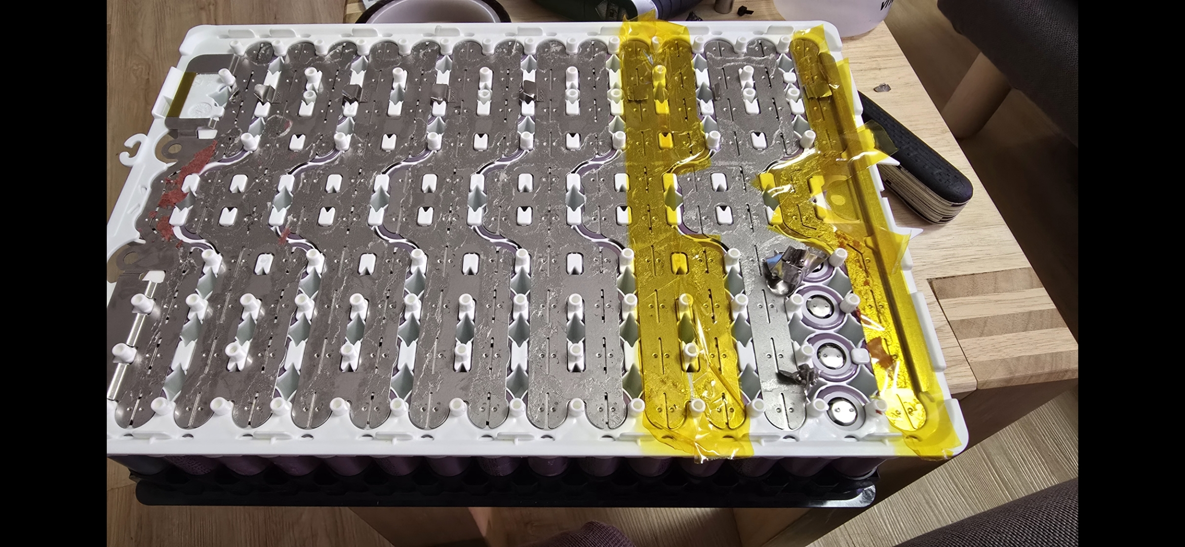

also ich habs jetzt gemacht.... Mit dem Zelltausch. Habe aber auch schon vorher dutzende Akkus gebaut - in ähnlicher Größe.
Nur so als Hinweis: Aufwand locker 20-25h pro Akkupack - wenn man weiß, was man macht. Wenn nicht, unbedingt die Finger davon lassen, weil es dann richtig gefährlich ist. Empfehle ganz dringend, das nicht nachzumachen!

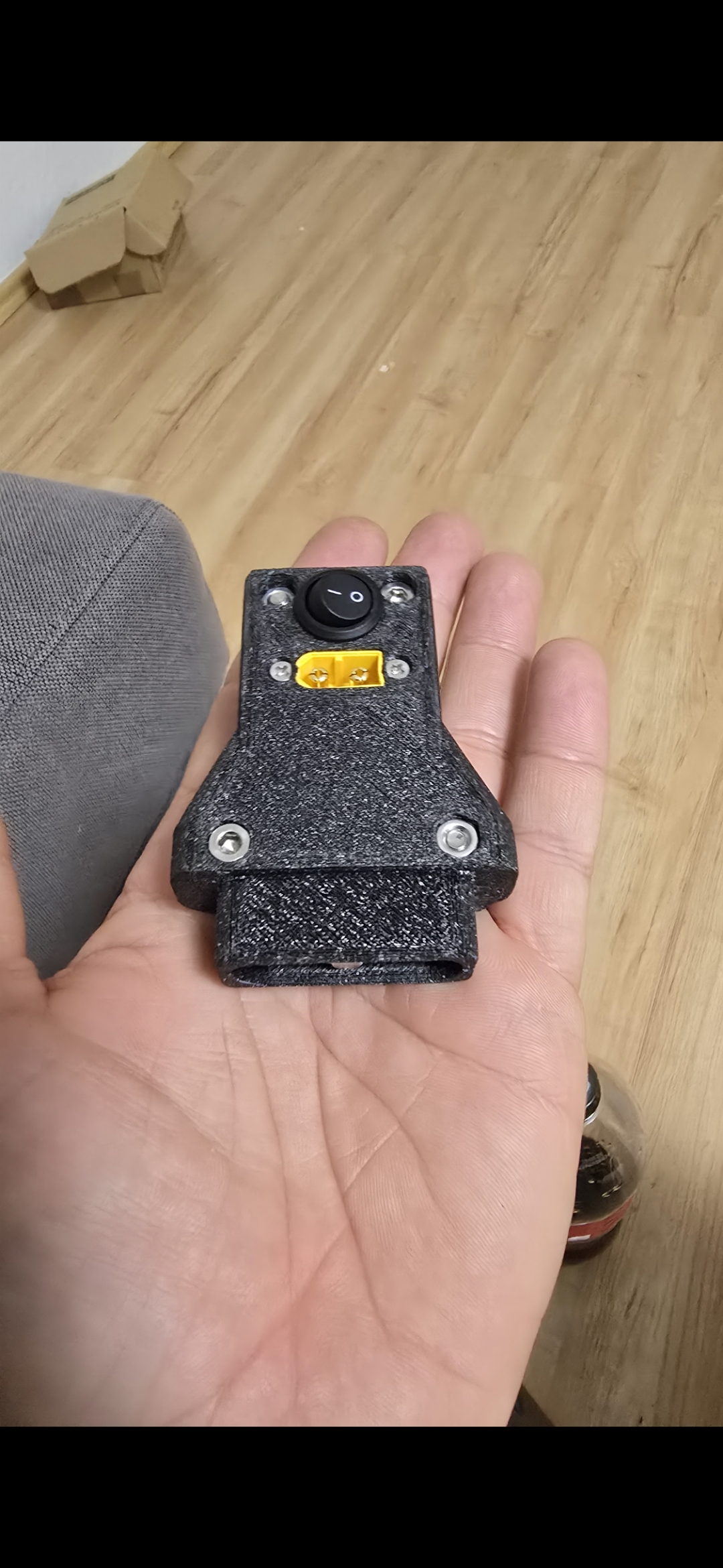

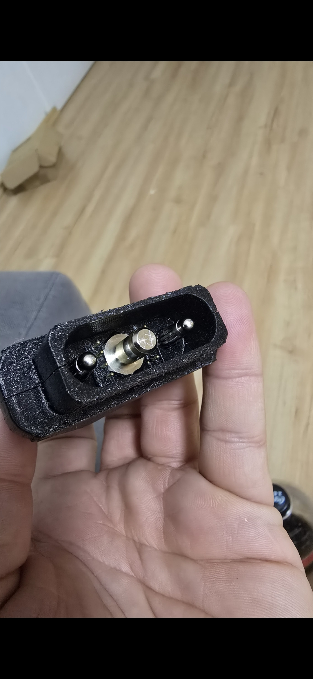

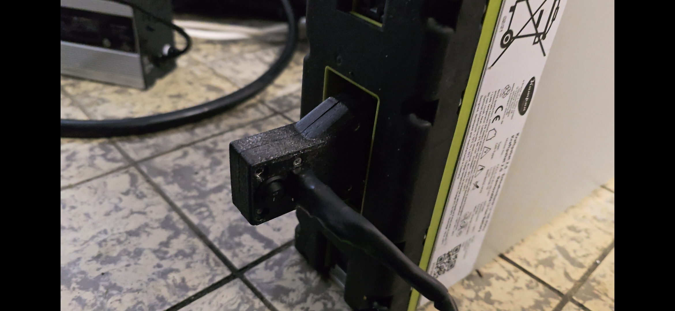

Zusätzlich habe ich einen Ladestecker konstruiert, der kompatibel ist und an den man jedes beliebige 14s Ladegerät per XT60 anstecken kann. So kann man gut und gerne auch 20A bis 30A laden, statt der üblichen 5 oder 6A (nur bei Ladung mehrerer Akkus gleichzeitig!). Wenn jemand Bedarf hat oder der bisherige Stecker verschlissen ist, gerne melden.
Anbei mal ein paar Bilder.
Markus
