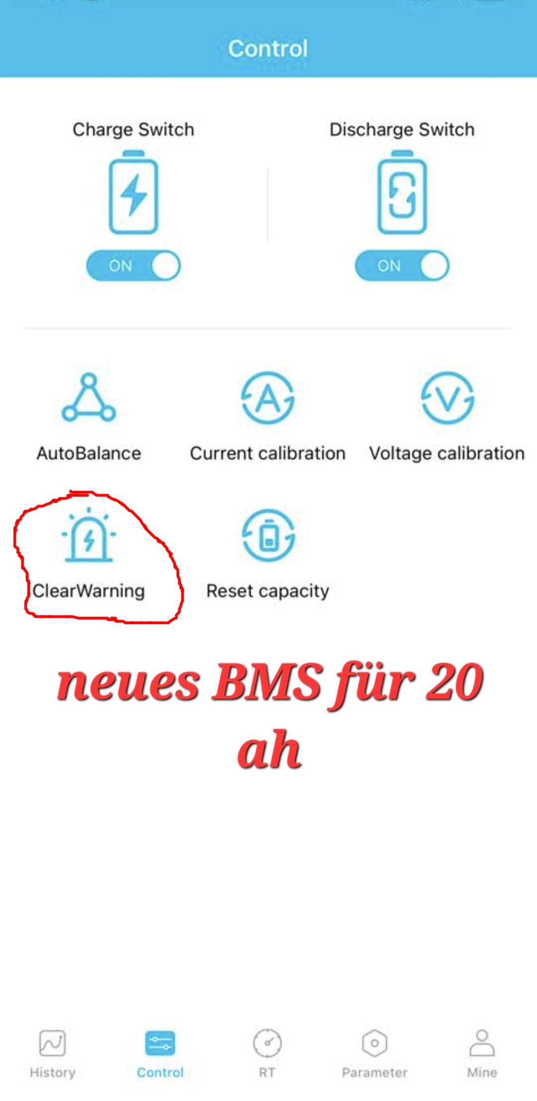

Hallo Marco,
kannst Du mal einen Screenshot von Clear.. geöffnet machen ( ich arbeite noch mit der Alten App) und hast Du da schon neue Erkenntnisse.
Gruß Conny

Hallo Conny,
den Punkt ClearWarning habe ich nicht bei mir - das geht vielleicht bei meinem Akku nicht oder es erscheint nur, wenn es ne Warnung gab.

Hendrix1000 hat geschrieben: So 30. Jul 2023, 09:15 Hallo Conny,
VG
Marco
Wenn das Bild nicht erscheint hast Du noch nicht die neueste Akkuversion mit dem entsprechenden BMS.
