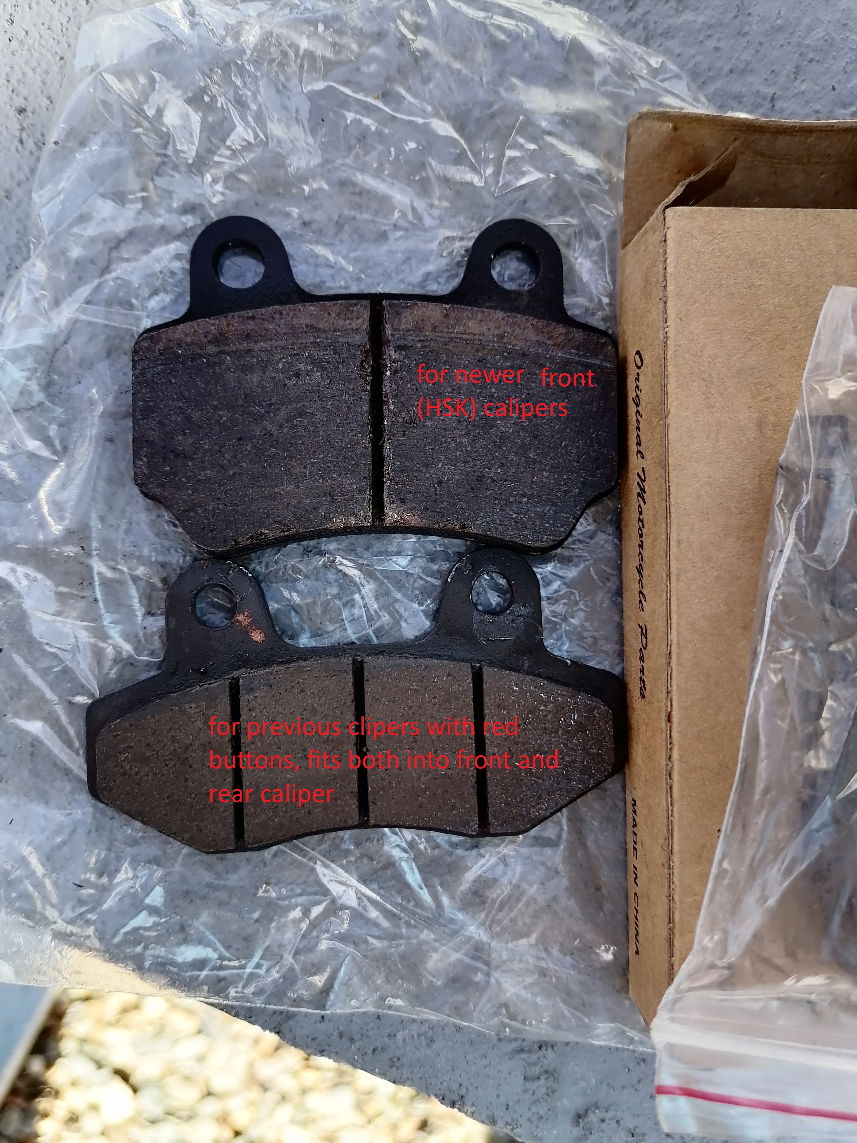

Can I just check, that the standard brake pads on e-Odin is FA086?
jeff-jordan
Beiträge: 1273
Roller: Classico LI & Z-Odin
PLZ: 6...
Re: Verschiedene Bremsen, Probleme und Alternativen
Beitrag von jeff-jordan »
Yeah, they are commonly in use for china scooters and motorbikes (like Hyosung GT125).
And they'll fit for our E-Odin.

jeff-jordan hat geschrieben: Fr 11. Jul 2025, 14:10 And they'll fit for our E-Odin.
Depends on the version.
Version with red buttons uses different pad than newer HSK calipers.

I think I have the older, lower, pads in the front, but IIRC the ones in the rear are different.
I have an early 2021 e-Odin. For all I know, the first to EU (it was the Thelmoco demonstrator).

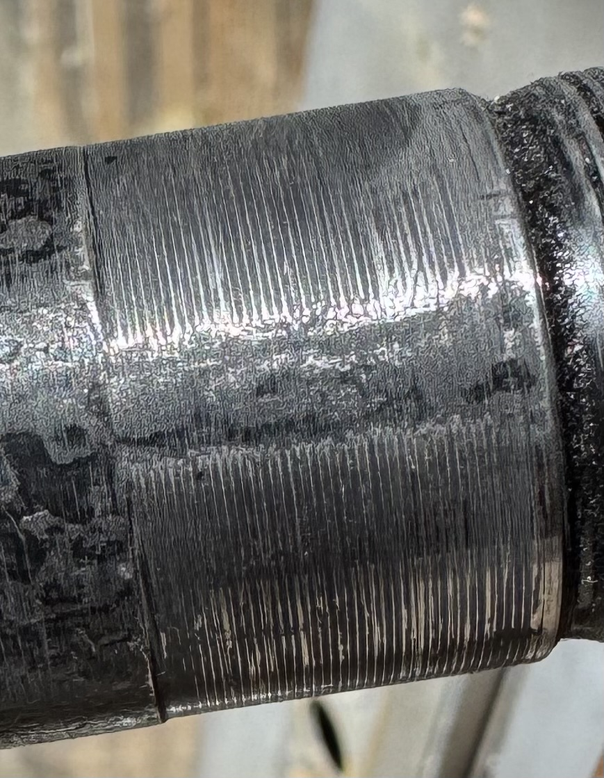

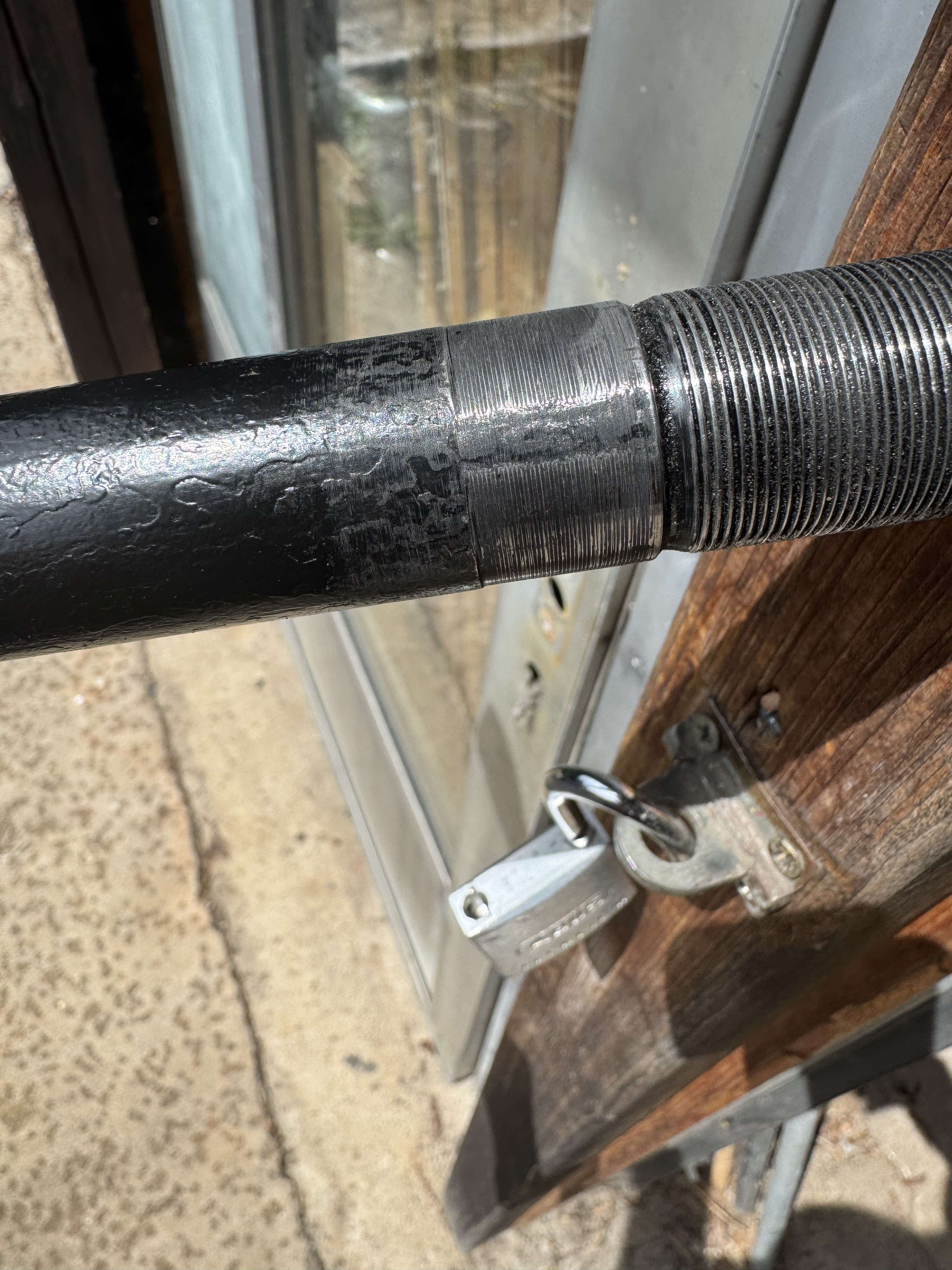

Nurmaguck
Beiträge: 60
Registriert: Do 10. Feb 2022, 01:26
PLZ: 97084
Beitrag von Nurmaguck »
jeff-jordan hat geschrieben: Di 8. Jul 2025, 13:50 Sehr gut, halte uns auf dem Laufenden.
Ich hab' mir zwar letztes Jahr schonmal ein Ersatzteil bei den Tschechen bestellt und auf "Lager" :mrgreen: gelegt, aber mit einem Qualitätslager von SKF oder FAG würde ich mich zumindest ein wenig sicherer fühlen.
So-in die erste E-Odin hab ich die Lager jetzt reingebaut! Wie zu erwarten passen die anstandslos!
Was mich(mal wieder) geschockt hat war der „Lagersitz“ am Lenkstock…(weiß nicht ob das so heißt)!
Ich war CNC-Einrichter in einer Motorenfabrik! Da waren Rautiefen von 6 Mikrometern für Lagersitze vorgegeben!
Das sind mehr als 6/100tel! Ehr 2/10tel…Unglaublich-nichtmal der Lunker ist komplett abgetragen.
Mal sehn ob ich den zweiten zum Laufen bring, dann werde ich wohl beide verticken und mir eine Zero holen…
