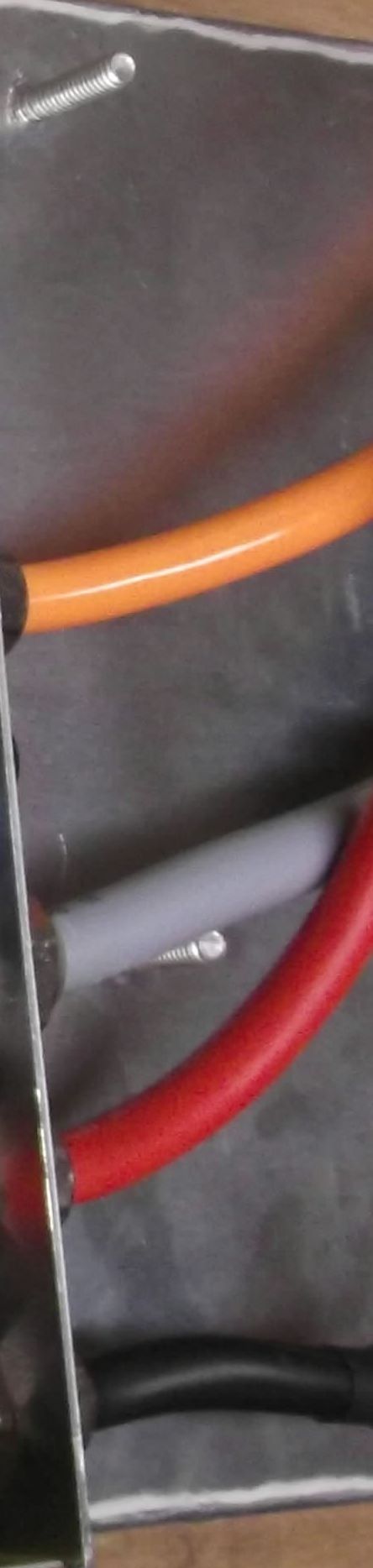

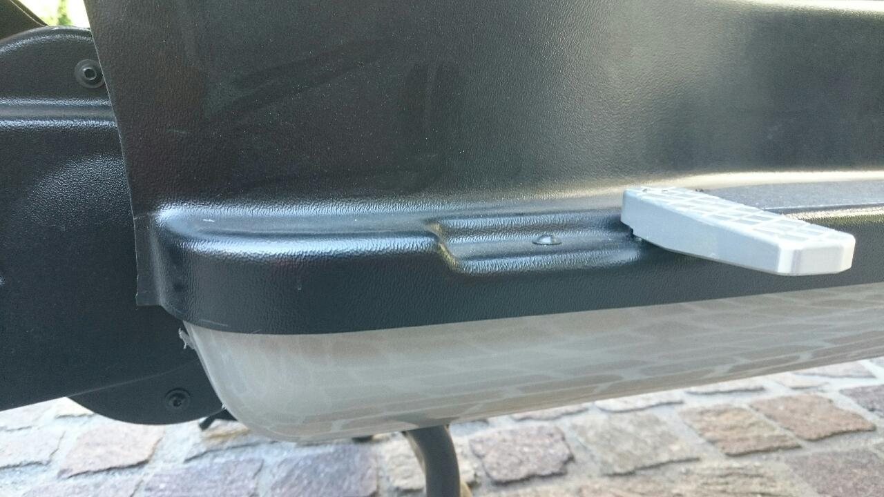

Hallo Urs,
wenn Du genau wissen möchtest welches BMS verbaut ist, solltest Du die Akku Ausgänge fotografieren. Nach den Bildern scheint es das ganz alte BMS mit 40 AH Kokam Zellen zu sein.
Diese Ausgänge wären das, dess Schneider BMS.
Hast Du unter der rechten Soziusraste ein Stecker mit einem "Blindstopfen"?
Die Reichweite hängt natürlich auch mit der Endgeschwindigkeit zusammen, welche gefahren werden kann und wie stark man beschleunigen kann. Wenn ich recht im Bilde bin, ist dein VROne sehr "handzahm" eingestellt.
Marco

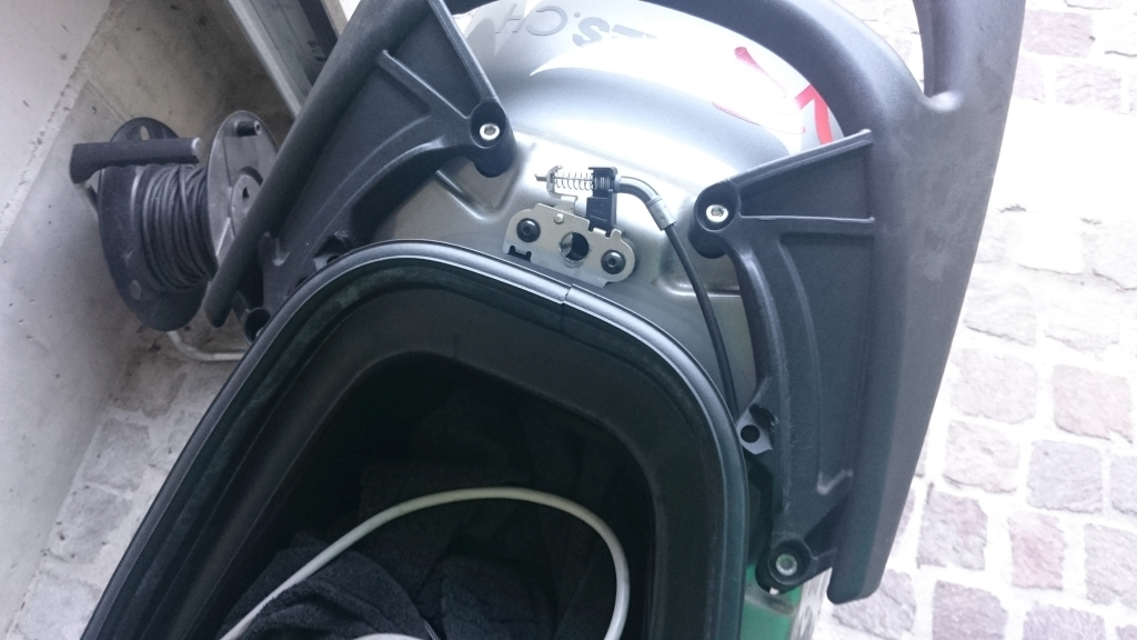

- Beiträge: 20823
Re: VRone; Evaluation, Testfahrt, Kauf
Klar, ist genau dasselbe, zumindest von außen betrachtet. Die zu schwache Blechbrücke ist zwischen den zwei hinteren Befestigungspunkten, unter der Kuststoffverkleidung.
Dein Auf-und Abbockverfahren ganz ohne Festhalten des Gepäckträgers kann ich noch nicht ganz nachvollziehen, meiner ist immer noch in Reparatur...
