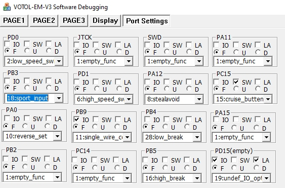

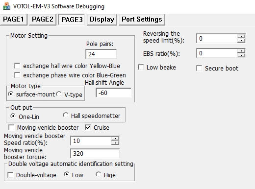

Ich bin nun noch am Suchen nach der Aktivierung der Rekuperation.
Wenn ich "low brake" am Pin 9 auf Masse schalte, wird nur der Motorstrom zu Null, aber keine Rückspeisung in den Akku.
Wäre froh, wenn mir jemand Tips geben könnte.
Hier noch einige Screenshots:
EM50S config.ini
(476 Bytes) 165-mal heruntergeladen
Diese Menüauswahl fehlt bei mir:
EDIT:
War etwas ungeduldig, sorry, habe festgestellt, daß "EBS-Ratio" auf 0 stand.
Bin nun mit 50% sehr zufrieden. Die Reku ist sehr sanft und geschmeidig.
Ohne dieses Forum wäre ich noch lange nicht soweit...
Danke deshalb an alle Helfer - :!:

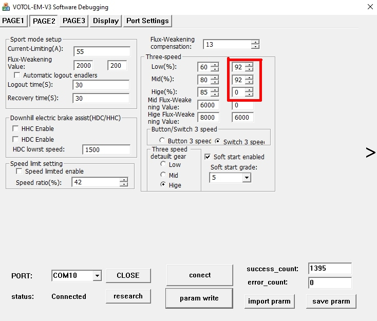

Nun zu einem anderen Problem, wo ich fast am verzweifeln bin:
Mein Roller läuft ja nun in der Ebene ohne Gegenwind rund 60 km/h.
Um nicht bei einer PO-Kontrolle aufzufallen, möchte ich die max. Geschwindigkeit auf 50 km/h dauerhaft senken.
Ich habe schon vieles in den Menü`s aufprobiert, aber er läuft immer noch auf dem Ständer mit 789 U/min.
Mir ist auch unklar, wofür die Werte in der 2. Spalte (Foto) gut sind.
"Speed limited enable" habe ich probiert, "Button 3 Speed" auch...
Wer kann mir da helfen?
Innoscooter 2500, 5,3 kWh, 200 km Reichweite und nun auch mit Reku.
didithekid
Beiträge: 7478
PLZ: 53757
Re: Innoscooter 2500 Restauration
Beitrag von didithekid »
die zweite (rechte) Spalte ist im Double Voltage-Betrieb für die alternative Spannungsschwelle und hat normalerweise (Einspannungsbetrieb) keine Bedeutung.
In der linken Spalte wird Strom und Leistung (in Prozent) begrenzt, was natürlich auch die maximale Geschwindigkeit reduziert. Es kann Sinn machen, die MID-Einstellung als default-Fahrstufe (beim Einschalten des Controllers) zu definieren und Hige ggf. nur auf Privatgelände zu nutzen. Am Berg hat man allerdings nur dann die volle Kraft, wenn Hige auf 100% steht. Und bei Dir steht es auf 85%.
55 Ampère bei Bus Bar-Current und bei Boost Current sowie 99-100% bei Hige sollten die Performance am Berg verbessern.
EM80 oder EM100 bringen vermutlich noch mehr.
Die Ultimative Begrenzung der Motordrehzahl kannst Du auf PAGE 2 mit HDC (hill down controll) auf enabled und einem Wert im Drehzahlfeld (Z. B. 550 RPM) erreichen. Sobald das Rad dann schneller dreht (auch Bergab) wird mit REKU-abgebremst. (überlagert alles)
Oder auch Begrenzung mit mit speed Limit (in Prozent der theoretischen Höchstdrehzahl - wohl die auf dem Ständer).
Kann sein, dass das mit Sport/Boost übersteuert wird - habe ich aber nie genutzt.

wushan
Beiträge: 63
Registriert: So 8. Jan 2023, 10:51
PLZ: 66989
Beitrag von wushan »
Die Sache mit "HD enable" funktioniert tatsächlich einwandfrei.
Noch etwas ist mir aufgefallen, ich hatte den Menüpunkt "Soft Untervoltage" etwas zu hoch eingestellt, deshalb schwächelte der Roller am Berg.
Jetzt mit angepasster Einstellung geht er ab wie "Schmits Katze"
Nun werden die 55 Amp. auch wirklich an den Motor weitergegeben.
Vorher schaffte er am Hausberg grade mal 33 km/h, nun sind es 45 km/h... :)
Natürlich hat auch die Beschleunigung beim Anfahren zugenommen.
Eigentlich bräuchte ich nun den bereits bestellten EM100S gar nicht mehr. :?
