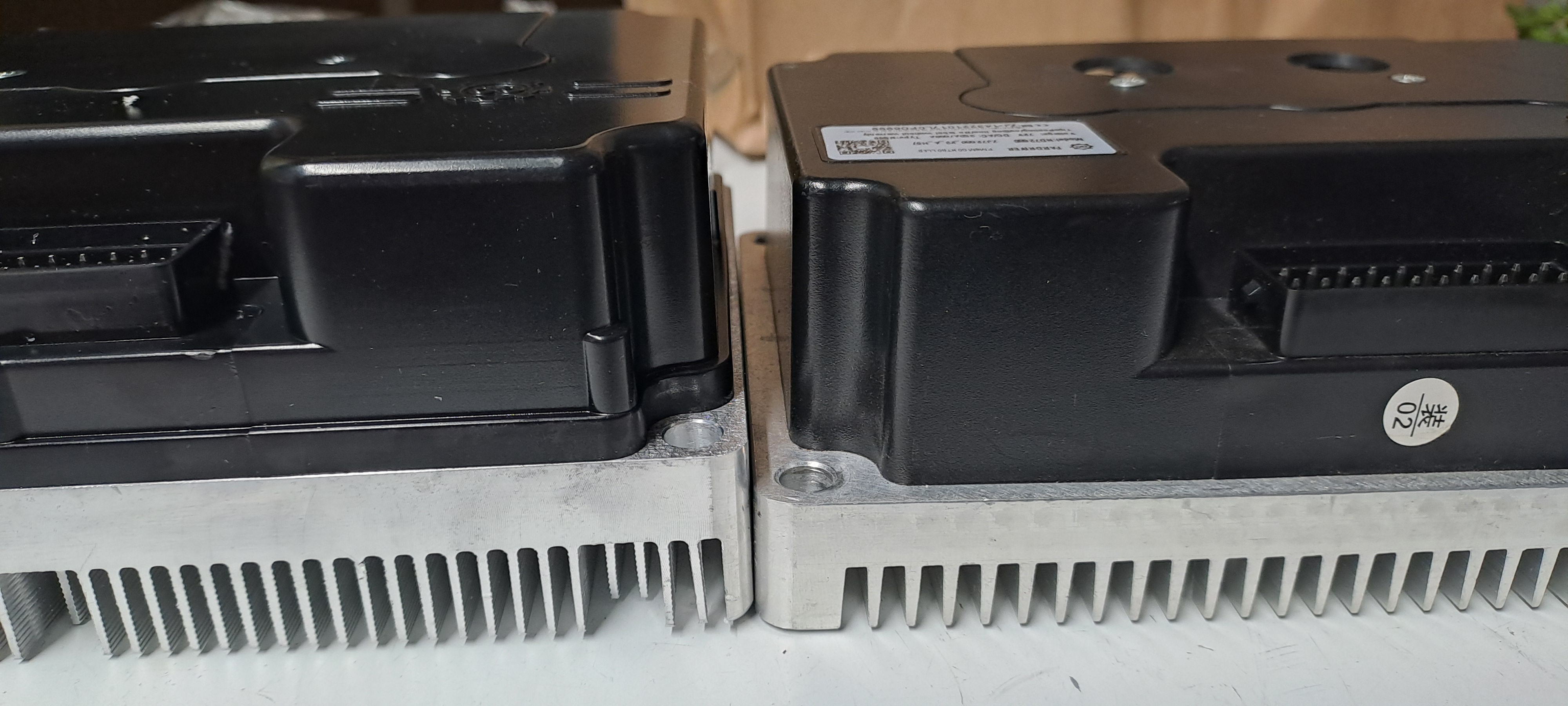

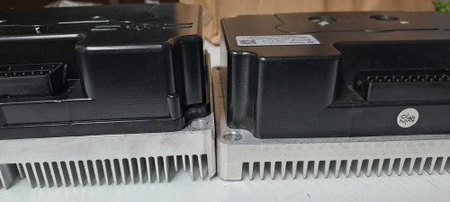

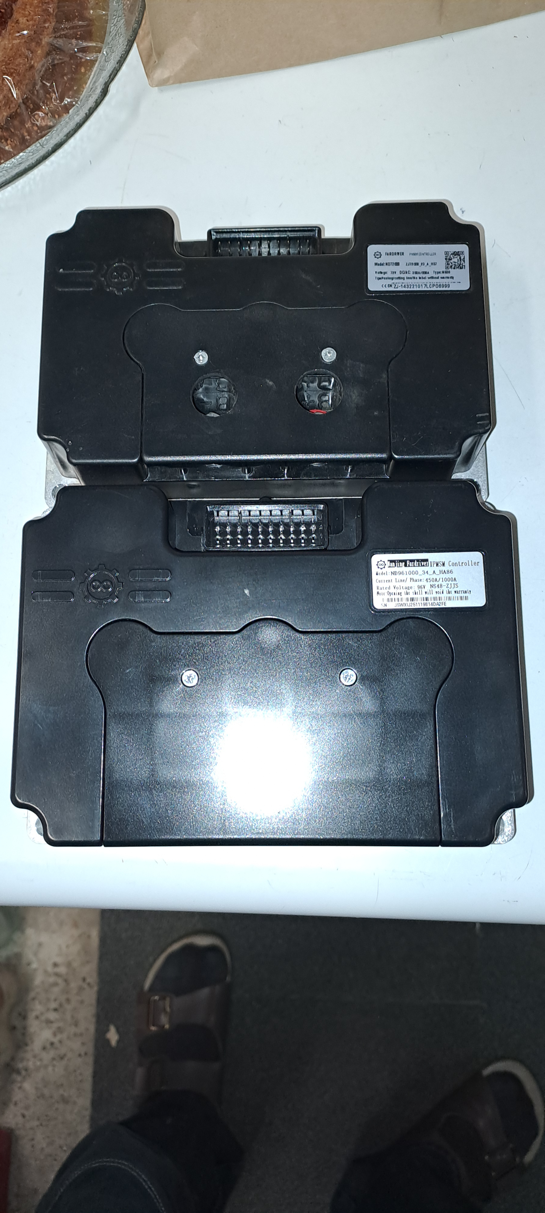

Habe gerade einen NDxx1000 geliefert bekommen.
Dieser ist auf der gleichen Fläche wie der 72450 oder der 72680, nur etwas höher.
Damit würde die Odin zum Sprinter werden.
Hier der Vergleich zum 72680
Früher war der auf einem Kühlkörper eine Nummer größer aufgebaut.

dominik
Beiträge: 3116
PLZ: 79
Tätigkeit: Elektromeister
Re: Odin 3.0S läuft nur 70 km/h
Beitrag von dominik »
Den Batteriestrom kann man ja auf vernünftige Werte beschränken, der hohe Phasenstrom bringt Drehmomentzuwachs bis 30-50km/h, je nachdem wann der maximale Batteriestrom erreicht wird.
Aber vom Stand weg halt deutlich mehr Dampf als die kleineren Controller.
Es gibt ja auch noch den 72890. ;)
