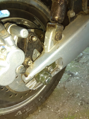

Es sind gekonterte Achsmuttern - 2 Stück. Größere Ringschlüssel gibt es im Baumarkt. Da gibt es auch eine kleine Dose Hammerite & Pinsel (Rostschutz). Alle die ihren Reifenwechsel do it yourself machen wollen: 2...3 Montierhebel plus 2-3 Kunststoffabdeckungen für die Felge.

Ich war Samstag früh um 8 noch schnell beim Reifenhändler, der aber wie auch die anderen Werkstätten, die ich vorher angefragt hatte, noch nie auf einem Radnabenmotor einen Reifen gewechselt hat. Der Monteur war sehr skeptisch und wollte erst ablehnen. Ich habe ihm dann gut zugeredet und gemeint, er soll es halt mal die nächste Woche über (bin die ganze Woche im Urlaub unterwegs) probieren und wenn er es nicht schafft, zahle ich seinen Aufwand und nehme den Reifen so mit. Ich habe mittlerweile einen entfernten Bekannten mit Montiermaschine gefunden, das ist dann mein Plan B. Ich habe bei ihm auch gleich noch einen Heidenau Winterreifen bestellt, wenn der Reifen schon runtermuss, dann kommt gleich was vernünftiges drauf, auch wenn der Kenda (Winter?)reifen wie oben schon beschrieben nicht furchtbar schlecht, aber auch nicht gut war.
Wollte ich so tun, aber da ich Freitag abend die gekonterten Achsmuttern mit meinem 24er Schlüssel (kein Ringschlüssel/Nuss) nicht aufgekriegt habe, habe ich den ganzen Roller Samstag früh zur Werkstatt gebracht. Die sollten das dann aufkriegen, und die 1 Minute extra reist es nicht raus.Bodo 1800 hat geschrieben: So 12. Jul 2020, 11:26 Hab meine Räder vorher auch ausgebaut und bin dann zur Zweiradwerkstatt gefahren und habe dann den Hinterreifen wechseln lassen.

So, gerade eben endlich den Roller wieder abgeholt, ich habe inkl. Montage 97 Euro gezahlt, der Mechaniker meinte aber "Frag nicht nach den echten Kosten". Ich habe dann grosszuegig aufgerundet. Folgende Probleme gab es laut Mechaniker:
Zum Glueck wardie Loesung recht einfach: Der Phasenstecker war nicht 100% zusammengesteckt, jetzt geht alles wieder.
- Die Achsmuttern waren festgerostet und liessen sich nur mit Gewalt loesen. Dabei ging das Gewinde der Achse kaputt.
- Der Mechaniker hat dann einen Gewindeschneider und damit das Gewinde neu geschnitten, da er zuerst einmal einen falschen bestellt hatte, dauerte es laenger.
- Das Hinterrad laesst sich zwar leicht ausbauen, aber das Einbauen verursacht Probleme, denn die Bremsscheibe muss wohl schraeg in einen Bolzen eingehaengt werden (wtf?), man hat aber wenig Spiel beim Einfaedeln und es ist ein "Geschiss". Ganz verstanden habe ich es nicht, aber ok...
- Das Reifenaufziehen ging problemlos auch mit der Maschine. Ich habe jetzt hinten einen Heidenau 120/70 - 12 RF 58P Snowtex K58 mod. drauf.
- Ventil liess sich wohl einfach ein anderes, gewinkeltes einbauen.

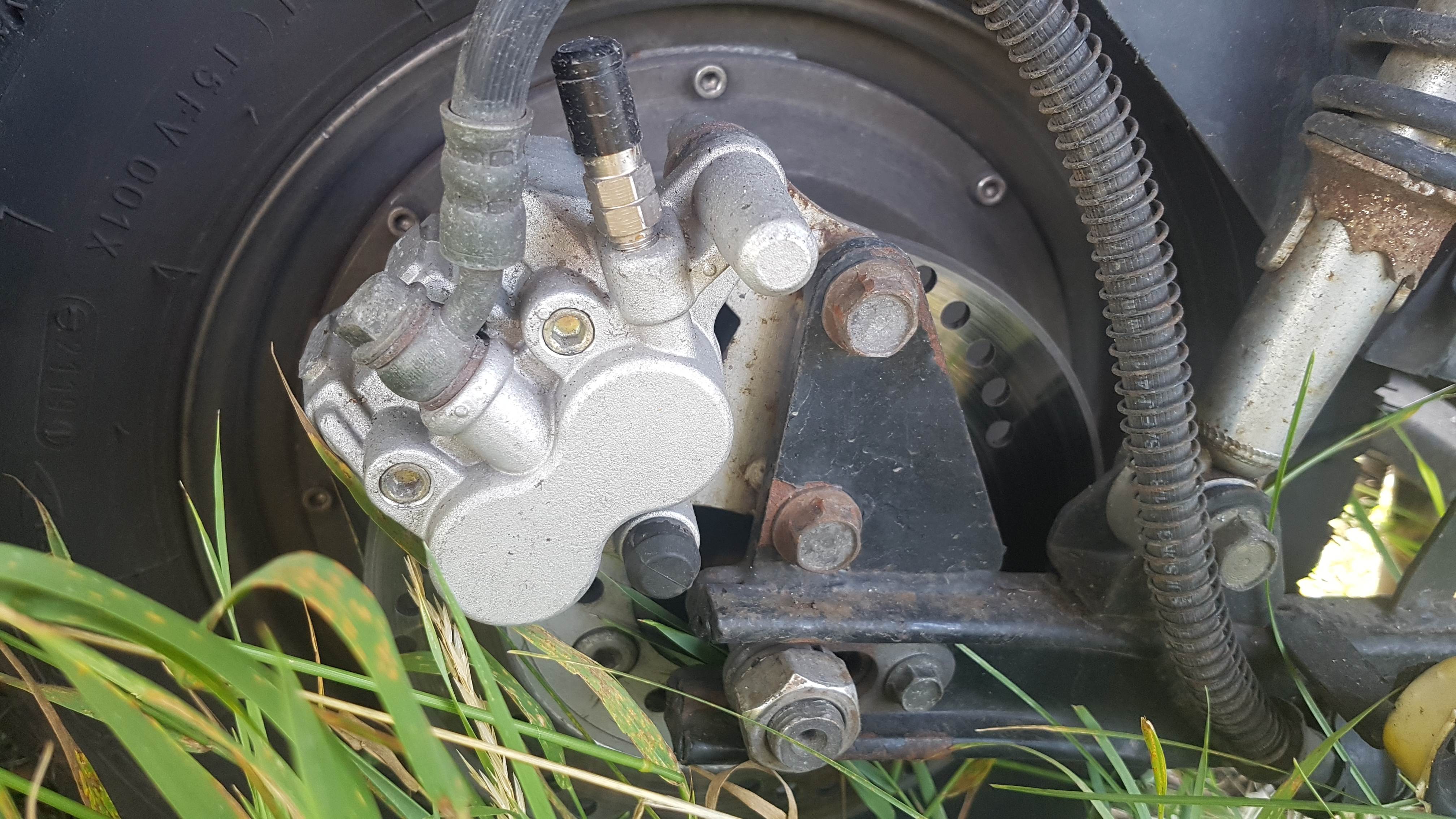

Ich denke, du meinst mit "Bremsscheibe" (ist am Rad fest und dreht sich mit) das Gegenteil, nämlich den Bremssattel, welcher an der Schwinge befestigt sein muss. Und scheinbar muss der Halter des Bremssattels unter anderem mit dieser ominösen Schraube befestigt werden.
Da ist es wahrscheinlich einfacher, den zuerst am zugänglichen Teil leicht fest zu schrauben, denn dann kann man durch das Loch in der Schwinge schielen, und wenn das Gewinde in Sicht kommt die Schraube reindrehen.

Es handelt sich sicher um den Bremssattelhalter mit dem sichelförmigen Langloch. Der Vorteil ist, dass man den Bremsbelag mittig (innendurchmesser, Aussendurchmesser) justieren kann.

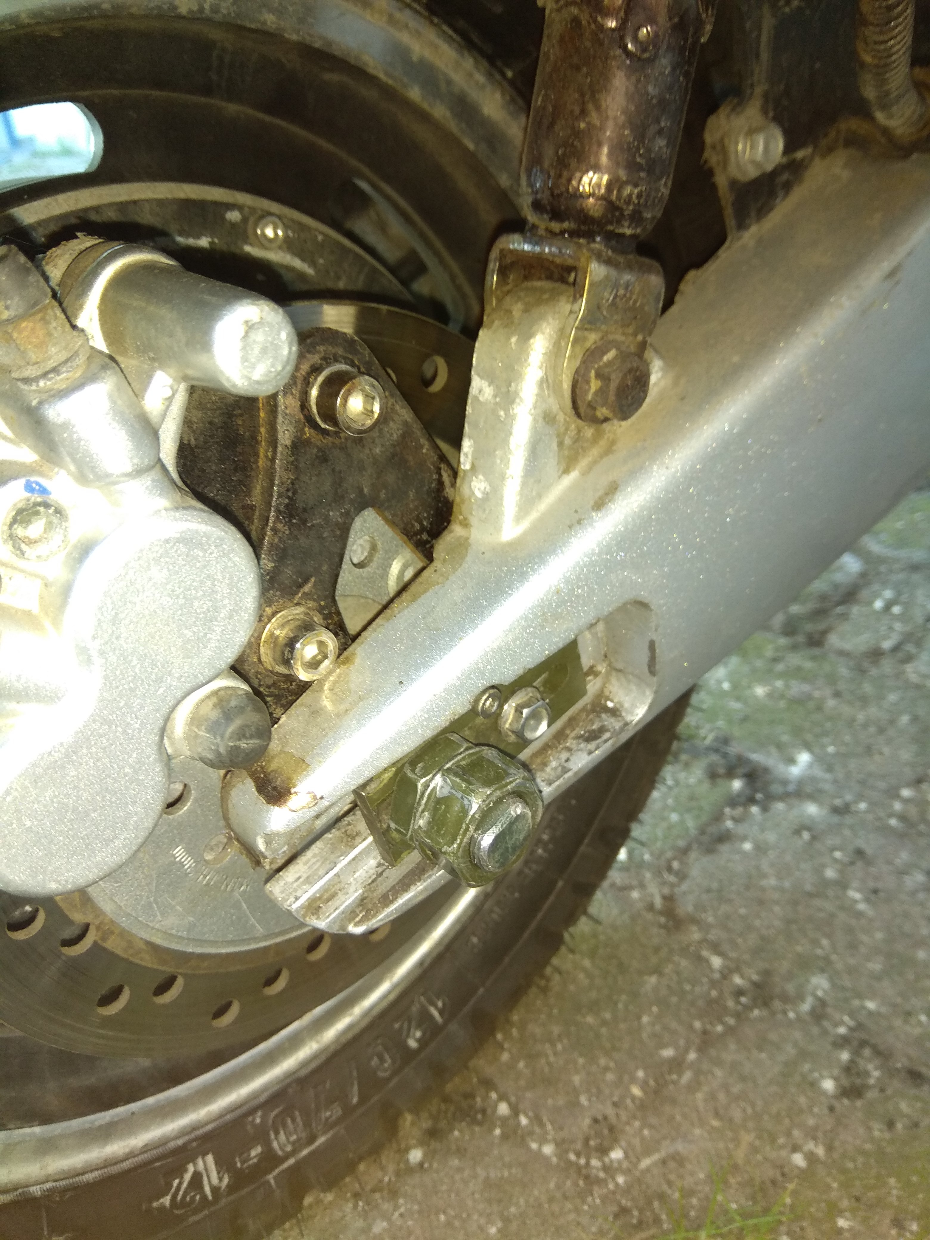

Die Muttern sind vertauscht, die breitere mit dem Flansch gehört nach innen und die schmale nach außen das ist die Kontermutter.
Auf dem anderen Bild der anderen Seite kann man es nicht genau erkennen.
