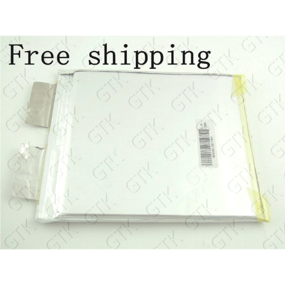

GTK - das wird spannend, was da rauskommt
- Beiträge: 6594
Re: Solar Scooter Italia (SCI 3038) Erfahrungsbericht
Da werden 20 Stück 40Ah LiFePo4 pouch cells & BMS in blauer PVC Folie eingewickelt sein...
Denkst Du, ich erhalte das System so, wie Du es in der Abb. zeigst?
Die Abb. bei Aliexpress deutet ja auf was anderes hin
Peter zeigt nur den voraussichtlichen Inhalt der blauen Schrumpfverpackung, in die Du nicht sehen können wirst
